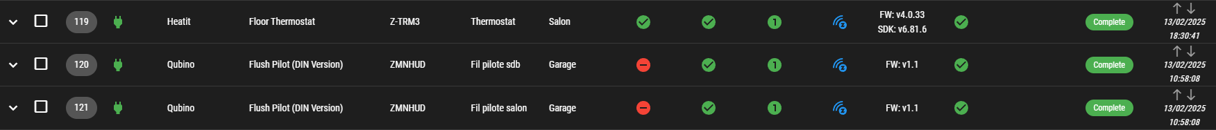

Thermostat Heatit Z-TRM3 (Documentation) qui est relié par son fil pilote au tableau électrique que pour le chauffage.
2 Rails DIN Qubino ZMNHUD1 (Documentation) sur le tableau électrique l’un pour le salon, l’autre pour la salle de bains
Tout est bien présent dans Z-Wave JS

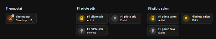

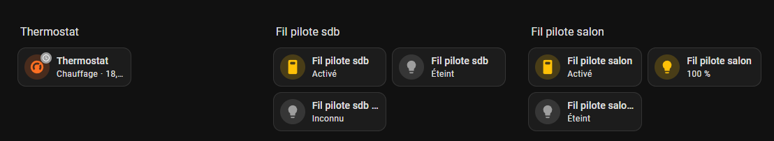

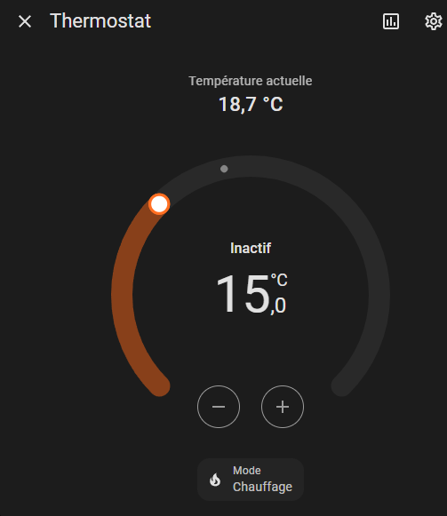

Mon chauffage du salon est par exemple bien mis en fil pilote (mode auto) comment dire à mon thermostat,d’envoyer la température, ou de déclenché les chauffages ?
si je règle mon thermostat sur une température plus haute que la température actuelle, j’ai bien le témoin qui s’allume sur le thermostat.
même si mon thermostat n’a pas le témoin qui est allumé, les chauffages chauffent jusqu’à l’atteinte de leur température mise sur leur écrans
si j’agit sur les réglette de « lumière » du fil pilote sur l’interface de home assistant, par exemple la 2ème, je peux passer mon chauffage de « DEL »(affiché sur son écran : chauffage à l’arrêt d’après la notice) à sa température à lui (c’est à dire 15 degrés)
et la 2ème réglette de « lumière » du fil pilote, je comprends pas ce qui se passe.
Concernant le Thermostat sur Home Assistant, il est reconnu que comme « chauffage » classique
