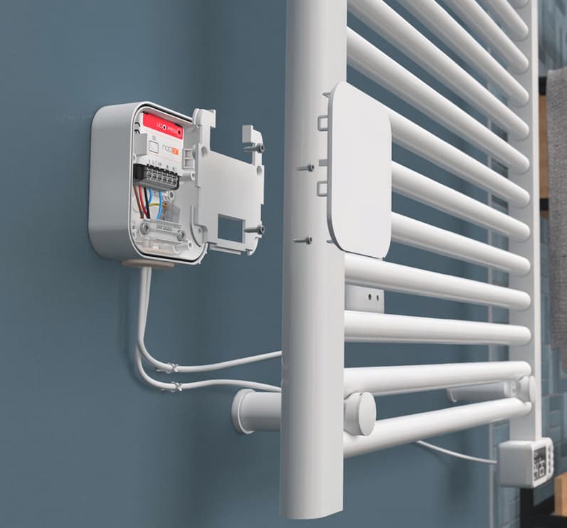

Bonjour @EKP,
Pour les modules de chez Nodon en Zigbee, je sais qu’il existe des boitiers de pose en saillie dans les cas ou le module ne rentrerait pas dans l’encastremement :
Tu trouveras ici le lien de leur site pour le boitier. Et ici celui pour leur module.
Je ne sais pas si cela répond totalement à ton besoin mais ça peut être une piste à exploiter.

Mais a choisir je fonce sur les nodons et leur boîtier comme montres par @Integra

Oui, mes Nodon ne rentrent pas tous dans le boitier d’encastrement. Ils sont juste derrière les radiateurs.
Tout pareil. C’est très propre et les boitiers sont discrets quand on peut les installer derrière les radiateurs. Et avec Versatile Thermostat ça fonctionne parfaitement (prise en compte temp ext, prise en compte détection ouvrant, etc.)

Merci pour le lien du boîtier en saillie !
Le guide de pose avec deux chevilles, quelques vis et des « click! » est totalement adapté à mes compétences.
Et cela confirme ce que je craignais un peu, le problème n’était pas l’absence de solution mais se situait entre la chaise et le clavier :slight_smile:
