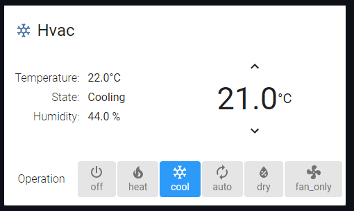

Bonjour à tous, pour résumer :
  • J’ai acheté une télécommande intelligente WiFi IR RF315/433, pour climatiseur, téléviseurs, etc etc, que j’ai synchronisé avec ZHA
  • Vu que j’ai une clim qui ne fonctionne qu’avec un signal IR, j’ai « appris » les codes des differents boutons à la télécommande intelligente
  • J’ai ainsi différents services pour la fonction ON/OFF, +/-, mode etc etc
Mon soucis maintenant et que je souhaite affecter ces services à différents bouton, tel une télécommande virtuelle; j’ai essayé :
Une carte bouton classique; ca fait le taf quand je clique dessus à savoir ici allumer et éteindre mais je n’arrive pas à changer l’état de mon bouton (couleur ou texte) pour dire que c’est allumé ou éteint (sachant que je n’ai aucun sensor, capteur etc etc)
show_name: true
show_icon: true
type: button
tap_action:
  action: call-service
  service: zha.issue_zigbee_cluster_command
  target: {}
    cluster_type: in
    ieee: 90:39:5e:ff:fe:2f:3f:db
    endpoint_id: 1
    cluster_id: 57348
    command: 2
    command_type: server
    params:
      code: >-
        B6wRrBEzApEG4AED4AsB4BcfQAFAI+APAcAbQAfBwBtAB+AIAwIGMwI=
icon: mdi:air-conditioner
show_state: true
entity: sensor.capteur_ir_batterie  <-- entité bateau car il fallait en mettre une obligatoire
Idem avec custom:button-card, custom:simple-thermostat
type: custom:button-card
tap_action:
  target: {}
    cluster_type: in
    endpoint_id: 1
    cluster_id: 57348
    command: 2
    params:
      code: >-
        'B6wRrBEzApEG4AED4AUAj4A8BwBtAB+AIAwIGMwI=
Du coup, est-il possible de faire ce genre de carte et d’y affecter une action d’appel de service par bouton ?
Merci beaucoup !

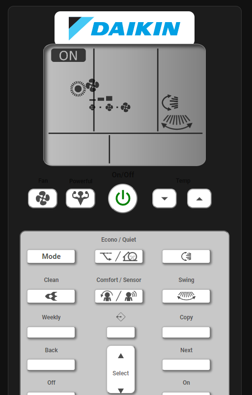

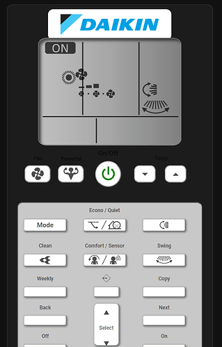

Avec custom:button-card et des custom_fields (une custom:button-card par bouton), c’est relativement simple à faire.
Voici ce que j’avais commencé à faire pour mes climatiseurs Daikin :
J’ai supprimé les scripts allant avec mais tu devrais pouvoir t’en sortir sans.
Le code de la carte :
type: custom:mod-card
card:
  type: custom:layout-card
  layout_type: vertical
    - type: custom:button-card
      aspect_ratio: 1/2
      custom_fields:
        fond:
          card:
            styles:
              card:
                - background-color: rgba(255,255,255,0.0)
                - border: none
            tap_action:
              action: none
            hold_action:
              action: none
        logo:
          card:
            entity_picture: /local/images/climatiseur/daikin_logo.svg
            aspect_ratio: 4/1
            border_radius: 0%
            show_icon: false
            show_entity_picture: true
            show_name: false
            styles:
              card:
                - background-color: rgba(255,255,255,1.0)
                - border: none
            tap_action:
              action: none
            hold_action:
              action: none
        ecran:
          card:
            aspect_ratio: 2/1.5
            styles:
              card:
                - background-image: url(/local/images/climatiseur/ecran/fond.png)
                - background-size: cover
                - background-picture: center
                - box-shadow: 6px 6px 6px 0px inset rgba(32,32,32,0.7)
                - border-radius: 6%
            tap_action:
              action: none
            hold_action:
              action: none
        clim_on:
          card:
            entity_picture: /local/images/climatiseur/ecran/mode/clim_on.png
            entity: input_boolean.salle_a_manger_interrupteur_climatiseur
            show_name: false
            show_icon: false
            aspect_ratio: 2/1
            width: 100%
            styles:
              card:
                - border-radius: 0%
            state:
              - value: 'off'
                styles:
                  card:
                    - opacity: 0
                    - border: none
              - value: 'on'
                styles:
                  card:
                    - opacity: 0.7
                    - border: none
            tap_action:
              action: none
            hold_action:
              action: none
        mode_auto:
          card:
            entity_picture: /local/images/climatiseur/ecran/mode/mode_auto.png
            entity: counter.salle_a_manger_mode_climatiseur
            show_name: false
            show_icon: false
            aspect_ratio: 1/1
            width: 100%
            styles:
              card:
                - border: none
                - border-radius: 0%
                - opacity: |
                      if (states['counter.salle_a_manger_mode_climatiseur'].state == '0')
                        return '0.7';
                      else
                        return '0.0';
            tap_action:
              action: none
            hold_action:
              action: none
        mode_deshumidification:
          card:
            entity_picture: /local/images/climatiseur/ecran/mode/mode_deshumidification.png
            show_name: false
            show_icon: false
            aspect_ratio: 1/1
            width: 100%
            styles:
              card:
                - border: none
                - border-radius: 0%
                - opacity: |
                      if (states['counter.salle_a_manger_mode_climatiseur'].state == '1')
                        return '0.7';
                      else
                        return '0.0';
            tap_action:
              action: none
            hold_action:
              action: none
        mode_rafraichissement:
          card:
            entity_picture: /local/images/climatiseur/ecran/mode/mode_rafraichissement.png
            show_name: false
            show_icon: false
            aspect_ratio: 1/1
            width: 100%
            styles:
              card:
                - border: none
                - border-radius: 0%
                - opacity: |
                      if (states['counter.salle_a_manger_mode_climatiseur'].state == '2')
                        return '0.7';
                      else
                        return '0.0';
            tap_action:
              action: none
            hold_action:
              action: none
        mode_chaleur:
          card:
            entity_picture: /local/images/climatiseur/ecran/mode/mode_chaleur.png
            show_name: false
            show_icon: false
            aspect_ratio: 1/1
            width: 100%
            styles:
              card:
                - border: none
                - border-radius: 0%
                - opacity: |
                      if (states['counter.salle_a_manger_mode_climatiseur'].state == '3')
                        return '0.7';
                      else
                        return '0.0';
            tap_action:
              action: none
            hold_action:
              action: none
        mode_ventilateur:
          card:
            entity_picture: /local/images/climatiseur/ecran/mode/mode_ventilateur.png
            show_name: false
            show_icon: false
            aspect_ratio: 1/1
            width: 100%
            styles:
              card:
                - border: none
                - border-radius: 0%
                - opacity: |
                      if (states['counter.salle_a_manger_mode_climatiseur'].state == '4')
                        return '0.7';
                      else
                        return '0.0';
            tap_action:
              action: none
            hold_action:
              action: none
        mode_puissant:
          card:
            entity_picture: /local/images/climatiseur/ecran/mode/mode_puissant.png
            entity: input_boolean.salle_a_manger_mode_puissant_climatiseur
            show_name: false
            show_icon: false
            aspect_ratio: 1/1
            width: 100%
            styles:
              card:
                - border: none
                - border-radius: 0%
                - opacity: |
                      if (states['input_boolean.salle_a_manger_mode_puissant_climatiseur'].state == 'on')
                        return '0.7';
                      else
                        return '0.0';
            tap_action:
              action: none
            hold_action:
              action: none
        mode_bruit_reduit_exterieur:
          card:
            entity_picture: >-
              /local/images/climatiseur/ecran/mode/mode_bruit_reduit_exterieur.png
            show_name: false
            show_icon: false
            aspect_ratio: 1/1
            width: 100%
            styles:
              card:
                - border: none
                - border-radius: 0%
                - opacity: |
                        return '0.7';
                      else
                        return '0.0';
            tap_action:
              action: none
            hold_action:
              action: none
        mode_econo:
          card:
            entity_picture: /local/images/climatiseur/ecran/mode/mode_econo.png
            show_name: false
            show_icon: false
            aspect_ratio: 1/1
            width: 100%
            styles:
              card:
                - border: none
                - border-radius: 0%
                - opacity: |
                        return '0.7';
                      else
                        return '0.0';
            tap_action:
              action: none
            hold_action:
              action: none
        debit:
          card:
            entity_picture: |
                if (states['counter.salle_a_manger_debit_d_air_climatiseur'].state == '0')
                  return '/local/images/climatiseur/ecran/debit/debit_auto.png';
                else if (states['counter.salle_a_manger_debit_d_air_climatiseur'].state == '1')
                  return '/local/images/climatiseur/ecran/debit/debit_silence_interieur.png';
                else if (states['counter.salle_a_manger_debit_d_air_climatiseur'].state == '2')
                  return '/local/images/climatiseur/ecran/debit/debit_bas.png';
                else if (states['counter.salle_a_manger_debit_d_air_climatiseur'].state == '3')
                  return '/local/images/climatiseur/ecran/debit/debit_faible.png';
                else if (states['counter.salle_a_manger_debit_d_air_climatiseur'].state == '4')
                  return '/local/images/climatiseur/ecran/debit/debit_moyen.png';
                else if (states['counter.salle_a_manger_debit_d_air_climatiseur'].state == '5')
                  return '/local/images/climatiseur/ecran/debit/debit_moyen_haut.png';
                else if (states['counter.salle_a_manger_debit_d_air_climatiseur'].state == '6')
                  return '/local/images/climatiseur/ecran/debit/debit_haut.png';
            aspect_ratio: 3.85/2.79
            show_icon: false
            show_name: false
            styles:
              card:
                - border-radius: 0%
                - border: none
                - background-color: rgba(0,0,0,0.0)
              entity_picture:
                - opacity: 0.7
            tap_action:
              action: none
            hold_action:
              action: none
        indicateur_courant_confortable:
          card:
            entity_picture: /local/images/climatiseur/ecran/mode/courant_confortable.png
            entity: >-
              input_number.salle_a_manger_courant_confortable_et_oeil_intelligent
            show_name: false
            show_icon: false
            aspect_ratio: 1/1
            width: 100%
            styles:
              card:
                - border: none
                - border-radius: 0%
                - opacity: |
                      if (states['input_number.salle_a_manger_courant_confortable_et_oeil_intelligent'].state == '1.0')
                        return '0.7';
                      else if (states['input_number.salle_a_manger_courant_confortable_et_oeil_intelligent'].state == '3.0')
                        return '0.7';
                      else
                        return '0.0';
            tap_action:
              action: none
            hold_action:
              action: none
        indicateur_oeil_intelligent:
          card:
            entity_picture: /local/images/climatiseur/ecran/mode/oeil_intelligent.png
            entity: >-

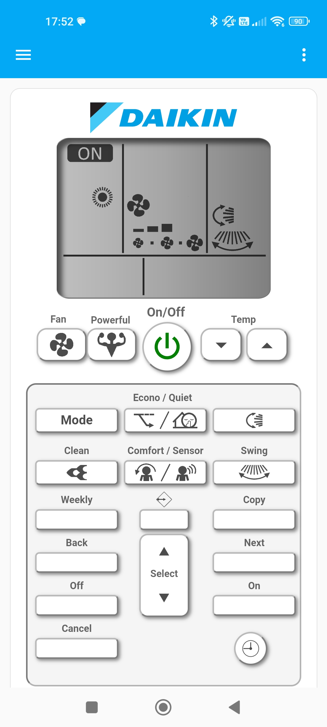

            show_name: false
            show_icon: false
            aspect_ratio: 1/1
            width: 100%
            styles:
              card:
                - border: none
                - border-radius: 0%
                - opacity: |
                      if (states['input_number.salle_a_manger_courant_confortable_et_oeil_intelligent'].state == '2.0')
                        return '0.7';
                        return '0.7';
                      else
                        return '0.0';
            tap_action:
              action: none
            hold_action:
              action: none
        indicateur_flux_vertical:
          card:
            entity_picture: /local/images/climatiseur/ecran/mode/flux_vertical.png
            entity: ''
            show_name: false
            show_icon: false
            aspect_ratio: 1/1
            width: 100%
            styles:
              card:
                - border: none
                - border-radius: 0%
                - opacity: 0.7
            tap_action:
              action: none
            hold_action:
              action: none
        indicateur_clean:
          card:
            entity_picture: /local/images/climatiseur/ecran/mode/clean.png
            entity: input_boolean.salle_a_manger_mode_purification_climatiseur
            show_name: false
            show_icon: false
            aspect_ratio: 1/1
            width: 100%
            styles:
              card:
                - border: none
                - border-radius: 0%
                - opacity: |
                      if (states['input_boolean.salle_a_manger_mode_purification_climatiseur'].state == 'on')
                        return '0.7';
                      else
                        return '0.0';
            tap_action:
              action: none
            hold_action:
              action: none
        indicateur_flux_horizontal:
          card:
            entity_picture: /local/images/climatiseur/ecran/mode/flux_horizontal.png
            entity: ''
            show_name: false
            show_icon: false
            aspect_ratio: 2/1
            width: 100%
            styles:
              card:
                - border: none
                - border-radius: 0%
                - opacity: 0.7
            tap_action:
              action: none
            hold_action:
              action: none
        power_text:
          card:
            styles:
              name:
                - font-size: 0.9em
                - font-weight: bold
                - color: rgba(0,0,0,0.6)
                - justify-self: start
              card:
                - border: none
                - border-radius: 0%
        power:
          card:
            icon: mdi:power
            show_name: false
            styles:
              card:
                - box-shadow: 2px 2px 4px 0px rgba(32,32,32,0.5)
                - border-radius: 50%
                - border: 2px rgba(32,32,32,0.5) outset
                - width: 60px
                - height: 60px
            state:
              - value: 'off'
                styles:
                  icon:
                    - color: red
              - value: 'on'
                styles:
                  icon:
                    - color: green
            tap_action:
              service: script.climatiseur_sejour_on_off
        fan_text:
          card:
            styles:
              name:
                - font-size: 0.7em
                - font-weight: bold
              card:
                - border: none
                - border-radius: 0%
        fan:
          card:
            entity_picture: /local/images/climatiseur/boutons/bouton_fan.png
            show_name: false
            styles:
              entity_picture:
                - opacity: 0.7
              card:
                - width: 60px
                - height: 40px
            tap_action:
              service: script.climatiseur_sejour_fan
        powerful_text:
          card:
            styles:
              name:
                - font-size: 0.7em
                - font-weight: bold
              card:
                - border: none
                - border-radius: 0%
        powerful:
          card:
            entity_picture: /local/images/climatiseur/boutons/bouton_puissant.png
            show_name: false
            styles:
              entity_picture:
                - opacity: 0.7
              card:
                - width: 60px
                - height: 40px
            tap_action:
              service: script.climatiseur_sejour_mode_puissant
        temp_text:
          card:
            styles:
              name:
                - font-size: 0.7em
                - font-weight: bold
              card:
                - border: none
                - border-radius: 0%
        temp_down:
          card:
            icon: mdi:menu-down
            show_name: false
            styles:
              icon:
                - color: black
                - opacity: 0.7
              card:
                - width: 50px
                - height: 40px
            tap_action:
              service: ' '
        temp_up:
          card:
            icon: mdi:menu-up
            show_name: false
            styles:
              icon:
                - color: black
                - opacity: 0.7
              card:
                - width: 50px
                - height: 40px
            tap_action:
              service: ' '
        clapet:
          card:
            aspect_ratio: 1/1.1
            styles:
              card:
                - background-color: rgba(242,242,242,0.8)
                - border: 2px rgba(32,32,32,0.5) inset
            tap_action:
              action: none
            hold_action:
              action: none
        mode:
          card:
            styles:
              card:
                - border-radius: 5px
                - width: 100px
                - height: 30px
              name:
                - font-size: 0.9em
                - font-weight: bold
                - color: rgba(0,0,0,0.7)
            tap_action:
              service: ' '
        econo_quiet_text:
          card:
            name: Econo / Quiet
            styles:
              name:
                - font-size: 0.7em
                - font-weight: bold
              card:
                - border: none
                - border-radius: 0%
        econo_quiet:
          card:
            entity_picture: /local/images/climatiseur/boutons/bouton_econo_et_quiet.png
            styles:
              card:
                - padding: 0px
                - width: 100px
                - height: 30px
              entity_picture:
                - opacity: 0.7
            tap_action:
              service: ' '
        flux_vertical:
          card:
            entity_picture: /local/images/climatiseur/boutons/bouton_flux_vertical.png
            styles:
              card:
                - width: 100px
                - height: 30px
              entity_picture:
                - opacity: 0.7
            tap_action:
              service: ' '
        clean_text:
          card:
            styles:
              name:
                - font-size: 0.7em
                - font-weight: bold
              card:
                - border: none
                - border-radius: 0%
                - width: 100px
        comfort_sensor_text:
          card:
            name: Comfort / Sensor
            styles:
              name:
                - font-size: 0.7em
                - font-weight: bold
              card:
                - border: none
                - border-radius: 0%
                - width: 100px
        swing_text:
          card:
            styles:
              name:
                - font-size: 0.7em
                - font-weight: bold
              card:
                - border: none
                - border-radius: 0%
                - width: 100px
        clean:
          card:
            entity_picture: /local/images/climatiseur/boutons/bouton_clean.png
            styles:
              card:
                - width: 100px
                - height: 30px
              entity_picture:
                - opacity: 0.7
            tap_action:
              service: script.climatiseur_sejour_mode_purification
        courant_oeil:
          card:
            entity_picture: /local/images/climatiseur/boutons/bouton_courant_et_oeil.png
            styles:
              card:
                - padding: 0px
                - width: 100px
                - height: 30px
              entity_picture:
                - opacity: 0.7
            tap_action:
              service: >-
                script.climatiseur_sejour_courant_confortable_et_oeil_intelligent
        flux_horizontal:
          card:
            entity_picture: /local/images/climatiseur/boutons/bouton_flux_horizontal.png
            styles:
              card:
                - width: 100px
                - height: 30px
              entity_picture:
                - opacity: 0.7
            tap_action:
              service: ' '
        weekly_text:
          card:
            styles:
              name:
                - font-size: 0.7em
                - font-weight: bold
              card:
                - border: none
                - border-radius: 0%
                - width: 100px
        programmation_text:
          card:
            entity_picture: /local/images/climatiseur/boutons/bouton_programmation.png
            styles:
              card:
                - border: none
                - border-radius: 0%
                - width: 60px
              entity_picture:
                - opacity: 0.7
        copy_text:
          card:
            styles:
              name:
                - font-size: 0.7em
                - font-weight: bold
              card:
                - border: none
                - border-radius: 0%
                - width: 100px
        weekly:
          card:
            styles:
              card:
                - width: 100px
                - height: 25px
            tap_action:
              service: ' '
        programmation:
          card:
            styles:
              card:
                - width: 60px
                - height: 25px
            tap_action:
              service: ' '
        copy:
          card:
            styles:
              card:
                - width: 100px
                - height: 25px
            tap_action:
              service: ' '
        back_text:
          card:
            styles:
              name:
                - font-size: 0.7em
                - font-weight: bold
              card:
                - border: none
                - border-radius: 0%
                - width: 100px
        next_text:
          card:
            styles:
              name:
                - font-size: 0.7em
                - font-weight: bold
              card:
                - border: none
                - border-radius: 0%
                - width: 100px
        back:
          card:
            styles:
              card:
                - width: 100px
                - height: 25px
            tap_action:
              service: ' '
        next:
          card:
            styles:
              card:
                - width: 100px
                - height: 25px
            tap_action:
              service: ' '
        select:
          card:
            styles:
              card:
                - border-radius: 10px
                - width: 60px
                - height: 100px
        select_up:
          card:
            entity_picture: /local/images/climatiseur/boutons/bouton_up.png
            show_name: false
            styles:
              card:
                - box-shadow: none
                - border: none
                - width: 60px
                - height: 35px
              entity_picture:
                - opacity: 0.7
            tap_action:
              service: ' '
        select_text:
          card:
            styles:
              name:
                - font-size: 0.7em
                - font-weight: bold
              card:
                - border: none
                - border-radius: 0%
                - width: 60px
                - height: 30px
        select_down:
          card:
            entity_picture: /local/images/climatiseur/boutons/bouton_down.png
            show_name: false
            styles:
              card:
                - box-shadow: none
                - border: none
                - width: 60px
                - height: 35px
              entity_picture:
                - opacity: 0.7
            tap_action:
              service: ' '
        off_text:
          card:
            styles:
              name:
                - font-size: 0.7em
                - font-weight: bold
              card:
                - border: none
                - border-radius: 0%
                - width: 100px
        on_text:
          card:
            styles:
              name:
                - font-size: 0.7em
                - font-weight: bold
              card:
                - border: none
                - border-radius: 0%
                - width: 100px
        off_btn:
          card:
            styles:
              card:
                - width: 100px
                - height: 25px
            tap_action:
              service: ' '
        on_btn:
          card:
            styles:
              card:
                - width: 100px
                - height: 25px
            tap_action:
              service: ' '
        cancel_text:
          card:
            styles:
              name:
                - font-size: 0.7em
                - font-weight: bold
              card:
                - border: none
                - border-radius: 0%
                - width: 100px
        cancel:
          card:
            styles:
              card:
                - width: 100px
                - height: 25px
            tap_action:
              service: ' '
        timer:
          card:
            entity_picture: /local/images/climatiseur/boutons/bouton_timer.png
            styles:
              card:
                - width: 40px
                - height: 40px
              entity_picture:
                - opacity: 0.7
            tap_action:
              service: ' '
      styles:
        custom_fields:
          fond:
            - background-image: ''
            - position: absolute
            - left: 0
            - top: 0
            - width: 100%
            - height: 100%
            - background-position: center
            - opacity: 0.5
          logo:
            - left: 20%
            - top: 1%
            - width: 60%
          ecran:
            - left: 15%
            - top: 8%
            - width: 70%
          clim_on:
            - width: 48%
            - left: 2%
            - top: 4.5%
          mode_auto:
            - width: 22%
            - left: 11%
            - top: 8.5%
            - width: 22%
            - left: 19%
            - top: 8.5%
            - width: 22%
            - left: 11%
            - top: 12.2%
          mode_chaleur:
            - width: 22%
            - left: 19%
            - top: 12.2%
          mode_ventilateur:
            - width: 22%
            - left: 11%
            - top: 15.8%
          mode_puissant:
            - width: 22%
            - left: 19%
            - top: 15.8%
            - width: 22%
            - left: 11%
            - top: 19.2%
          mode_econo:
            - width: 22%
            - left: 19%
            - top: 19.2%
          debit:
            - width: 250px
            - left: 17%
            - top: 9.5%
            - width: 22%
            - left: 59%
            - top: 5%
            - width: 22%
            - left: 68%
            - top: 5%
            - width: 21%
            - left: 59%
            - top: 15.4%
          indicateur_clean:
            - width: 35%
            - left: 61.2%
            - top: 12%
            - width: 35%
            - left: 55%
            - top: 20.5%
          power_text:
            - left: 44.5%
            - top: 35%
          power:
            - left: 43%
            - top: 38%
          fan_text:
            - left: 13%
            - top: 36.5%
          fan:
            - left: 8.5%
            - top: 39%
          powerful_text:
            - left: 26.2%
            - top: 36.5%
          powerful:
            - left: 24.8%
            - top: 39%
          temp_text:
            - left: 72%
            - top: 36.5%
          temp_down:
            - left: 62%
            - top: 39%
          temp_up:
            - left: 77%
            - top: 39%
          clapet:
            - left: 5%
            - top: 48%
            - width: 90%
          mode:
            - left: 8%
            - top: 52%
          econo_quiet_text:
            - left: 40%
            - top: 49%
          econo_quiet:
            - left: 37%
            - top: 52%
          flux_vertical:
            - left: 66%
            - top: 52%
          clean_text:
            - left: 8%
            - top: 57.5%
            - left: 37%
            - top: 57.5%
          swing_text:
            - left: 66%
            - top: 57.5%
          clean:
            - left: 8%
            - top: 60.5%
          courant_oeil:
            - left: 37%
            - top: 60.5%
          flux_horizontal:
            - left: 66%
            - top: 60.5%
          weekly_text:
            - left: 8%
            - top: 65.5%
          programmation_text:
            - left: 42%
            - top: 65%
          copy_text:
            - left: 66%
            - top: 65.5%
          weekly:
            - left: 8%
            - top: 68.5%
          programmation:
            - left: 42%
            - top: 68.5%
          copy:
            - left: 66%
            - top: 68.5%
          back_text:
            - left: 8%
            - top: 72.5%
          next_text:
            - left: 66%
            - top: 72.5%
          back:
            - left: 8%
            - top: 75.5%
          next:
            - left: 66%
            - top: 75.5%
          select:
            - left: 42%
            - top: 72.5%
          select_up:
            - left: 42%
            - top: 73%
          select_text:
            - left: 42%
            - top: 77%
          select_down:
            - left: 42%
            - top: 80.6%
          off_text:
            - left: 8%
            - top: 79.5%
          on_text:
            - left: 66%
            - top: 79.5%
          off_btn:
            - left: 8%
            - top: 82.5%
          on_btn:
            - left: 66%
            - top: 82.5%
          cancel_text:
            - left: 8%
            - top: 86.5%
          cancel:
            - left: 8%
            - top: 89.5%
          timer:
            - left: 73%
            - top: 88.5%
Regarde uniquements les lignes des custom_fields avec un tap_action.

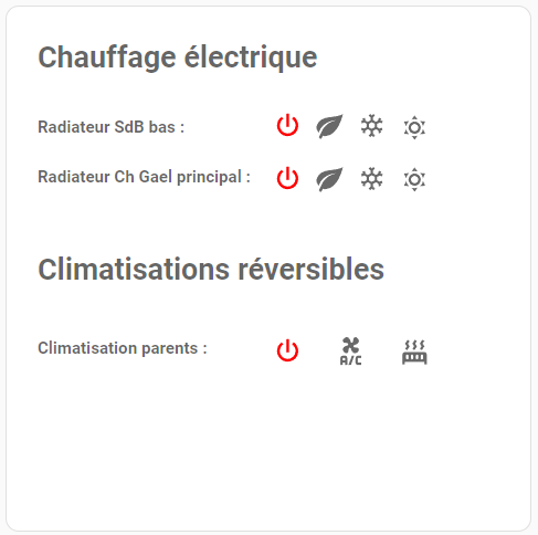

Un autre exemple (plus simple à comprendre et exploiter) :
card:
      aspect_ratio: 1/1
      custom_fields:
        fond:
          card:
            styles:
              card:
                - border: none
            tap_action:
              action: none
            hold_action:
              action: none
        rad:
          card:
            name: Chauffage électrique
            styles:
              name:
                - font-size: 1.6em
                - font-weight: bold
              card:
                - border: none
            tap_action:
              action: none
            hold_action:
              action: none
        radsdb:
          card:
            name: 'Radiateur SdB bas :'
            styles:
              name:
                - font-size: 0.9em
                - font-weight: bold
              card:
                - border: none
        power_radsdb:
          card:
            icon: mdi:power
            show_name: false
            styles:
              icon:
                - color: red
              card:
                - box-shadow: none
                - width: 36px
                - height: 36px
                - border: none
            tap_action:
              service: ' '
        leaf_radsdb:
          card:
            icon: mdi:leaf
            show_name: false
            styles:
              icon:
                - color: dimgray
              card:
                - box-shadow: none
                - width: 36px
                - height: 36px
                - border: none
            tap_action:
              service: ' '
        snow_radsdb:
          card:
            icon: mdi:snowflake
            show_name: false
            styles:
              icon:
                - color: dimgray
              card:
                - box-shadow: none
                - width: 36px
                - height: 36px
                - border: none
            tap_action:
              service: ' '
        sun_radsdb:
          card:
            icon: mdi:weather-sunny
            show_name: false
            styles:
              icon:
                - color: dimgray
              card:
                - box-shadow: none
                - width: 38px
                - height: 38px
                - border: none
            tap_action:
              service: ' '
        radgael_pri:
          card:
            name: 'Radiateur Ch Gael principal :'
            styles:
              name:
                - font-size: 0.9em
                - font-weight: bold
              card:
                - border: none
        power_gael_pri:
          card:
            icon: mdi:power
            show_name: false
            styles:
              icon:
                - color: red
              card:
                - box-shadow: none
                - width: 36px
                - height: 36px
                - border: none
            tap_action:
              service: ' '
        leaf_gael_pri:
          card:
            icon: mdi:leaf
            show_name: false
            styles:
              icon:
                - color: dimgray
              card:
                - box-shadow: none
                - width: 36px
                - height: 36px
                - border: none
            tap_action:
              service: ' '
        snow_gael_pri:
          card:
            icon: mdi:snowflake
            show_name: false
            styles:
              icon:
                - color: dimgray
              card:
                - box-shadow: none
                - width: 36px
                - height: 36px
                - border: none
            tap_action:
              service: ' '
        sun_gael_pri:
          card:
            show_name: false
            styles:
              icon:
                - color: dimgray
              card:
                - box-shadow: none
                - width: 38px
                - height: 38px
                - border: none
            tap_action:
              service: ' '
        clim:
          card:
            name: Climatisations réversibles
            styles:
              name:
                - font-size: 1.6em
                - font-weight: bold
              card:
                - border: none
            tap_action:
              action: none
            hold_action:
              action: none
        clim_parent:
          card:
            name: 'Climatisation parents :'
            styles:
              name:
                - font-size: 0.9em
                - font-weight: bold
              card:
                - border: none
        power_clim_parent:
          card:
            icon: mdi:power
            show_name: false
            styles:
              icon:
                - color: red
              card:
                - box-shadow: none
                - width: 36px
                - height: 36px
                - border: none
            tap_action:
              service: ' '
        froid_clim_parent:
          card:
            show_name: false
            styles:
              icon:
                - color: dimgray
              card:
                - box-shadow: none
                - width: 36px
                - height: 36px
                - border: none
            tap_action:
              service: ' '
        chaud_clim_parent:
          card:
            icon: mdi:radiator
            show_name: false
            styles:
              icon:
                - color: dimgray
              card:
                - box-shadow: none
                - width: 38px
                - height: 38px
                - border: none
            tap_action:
              service: ' '
      styles:
        custom_fields:
          fond:
            - left: 0
            - top: 0
            - width: 100%
            - height: 100%
            - opacity: 0.5
          rad:
            - left: 6%
            - top: 4%
          radsdb:
            - left: 6%
            - top: 20%
          power_radsdb:
            - left: 50%
            - top: 19%
          leaf_radsdb:
            - left: 58%
            - top: 19%
          snow_radsdb:
            - left: 66%
            - top: 19%
          sun_radsdb:
            - left: 74%
            - top: 19%
          radgael_pri:
            - left: 6%
            - top: 29%
          power_gael_pri:
            - left: 50%
            - top: 29%
          leaf_gael_pri:
            - left: 58%
            - top: 29%
          snow_gael_pri:
            - left: 66%
            - top: 29%
          sun_gael_pri:
            - left: 74%
            - top: 29%
          clim:
            - left: 6%
            - top: 44%
          clim_parent:
            - left: 6%
            - top: 62%
          power_clim_parent:
            - left: 50%
            - top: 62%
          froid_clim_parent:
            - left: 62%
            - top: 62%
          chaud_clim_parent:
            - left: 74%
            - top: 62%

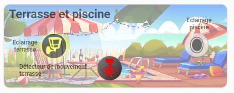

Un autre exemple avec changement de couleur sur changement d’état (on/off) et une animation faisant grossir et diminuer l’ombre rouge autour de l’image du détecteur de mouvement :
aspect_ratio: 4/1.5
custom_fields:
  fond:
    card:
      styles:
        card:
          - border: none
      tap_action:
        action: none
      hold_action:
        action: none
  ncarte:
    card:
      name: Terrasse et piscine
      styles:
        name:
          - font-size: 1.4em
          - font-weight: bold
        card:
          - border: none
      tap_action:
        action: none
      hold_action:
        action: none
  nterrasse:
    card:
      styles:
        name:
          - font-size: 0.7em
          - font-weight: bold
        card:
          - border: none
      tap_action:
        action: none
      hold_action:
        action: none
  terrasse:
    card:
      entity: switch.atelier_relais_eclairage_terrasse_commutateur
      icon: phu:wall-econic-lantern-base
      show_name: false
      state:
        - value: 'off'
          styles:
            icon:
              - color: dimgray
            card:
              - box-shadow: none
              - background-color: rgba(242,242,242,0.7)
              - width: 48px
              - height: 48px
        - value: 'on'
          styles:
            icon:
              - color: rgb(255,255,128)
            card:
              - box-shadow: 0px 0px 6px 3px rgba(255,255,128,0.8)
              - background-color: rgba(0,0,0,0.5)
              - width: 48px
              - height: 48px
  npiscine:
    card:
      styles:
        name:
          - font-size: 0.7em
          - font-weight: bold
        card:
          - border: none
      tap_action:
        action: none
      hold_action:
        action: none
  piscine:
    card:
      entity: switch.atelier_relais_eclairage_piscine_commutateur
      icon: phu:adore-mirror
      show_name: false
      state:
        - value: 'off'
          styles:
            icon:
              - color: dimgray
            card:
              - box-shadow: none
              - width: 48px
              - height: 48px
        - value: 'on'
          styles:
            icon:
            card:
              - width: 48px
              - height: 48px
  nmouvement:
    card:
      name: 'Détecteur de mouvement<br/>terrasse :'
      styles:
        name:
          - font-size: 0.7em
          - font-weight: bold
          - text-align: start
        card:
          - border: none
  mouvement:
    card:
      aspect_ratio: 1/1
      entity: binary_sensor.terrasse_detecteur_de_mouvement_occupancy
      show_icon: false
      show_name: false
      styles:
        card:
      state:
        - value: 'off'
          styles:
            card:
              - opacity: 1
              - background-image: url(/local/images/icones/detect_move_off.png)
              - border: none
        - value: 'on'
          styles:
            card:
              - background-image: url(/local/images/icones/detect_move_on.png)
              - background-color: rgba(255,0,0,1.0)
              - border: none
              - animation: shadowcolorswap 3s linear infinite
      extra_styles: |
        @keyframes shadowcolorswap {
          0% {
            box-shadow: none;
          25% {
            box-shadow: 0px 0px 6px 3px rgba(255,0,0,0.8);
          50% {
            box-shadow: none;
          75% {
          100% {
            box-shadow: none;
styles:
  custom_fields:
    fond:
      - background-image: url(/local/images/terrasse_piscine.png)
      - left: 0
      - top: 0
      - width: 100%
      - height: 100%
      - opacity: 0.7
    ncarte:
      - left: 10px
      - top: '-3px'
    nterrasse:
      - width: 15%
      - left: 2%
      - top: 40%
    terrasse:
      - left: 17%
      - top: 35%
    npiscine:
      - width: 15%
      - left: 80%
      - top: 13%
    piscine:
      - left: 81%
      - top: 34%
    nmouvement:
      - width: 50%
      - left: '-3%'
      - top: 65%
    mouvement:
      - width: 48px
      - height: 48px
      - left: 42%
      - top: 62%

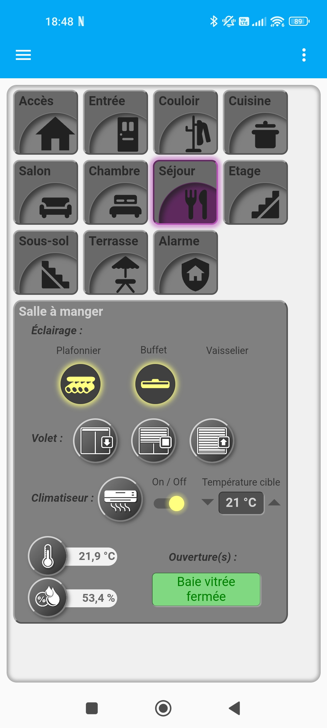

Pour le moment je travaille sur un dashboard pour le téléphone de mon épouse :
Le code du custom_fields « carte_sejour » :
  carte_sejour:
    card:
      name: Salle à manger
      entity: input_number.tableau_de_bord_carte_courante
      show_state: false
      show_icon: false
      custom_fields:
        eclairage:
          card:
            styles:
              name:
                - font-size: 0.8em
                - font-weight: bold
                - font-style: italic
              card:
                - border: none
            tap_action:
              action: none
            hold_action:
              action: none
        plafonnier_texte:
          card:
            styles:
              name:
                - font-size: 0.7em
              card:
                - border: none
                - border-radius: 0
            tap_action:
              action: none
            hold_action:
              action: none
        plafonnier_icone:
          card:
            entity: light.salle_a_manger_plafonnier
            icon: phu:ceiling-fugato-four
            show_name: false
            state:
              - value: 'off'
                styles:
                  icon:
                    - color: dimgray
                  card:
                    - box-shadow: none
                    - border: dimgray
                    - background-color: rgba(242,242,242,1.0)
                    - width: 48px
                    - height: 48px
              - value: 'on'
                styles:
                  icon:
                  card:
                    - width: 48px
                    - height: 48px
        buffet_texte:
          card:
            styles:
              name:
                - font-size: 0.7em
              card:
                - border: none
                - border-radius: 0
            tap_action:
              action: none
            hold_action:
              action: none
        buffet_icone:
          card:
            entity: light.salle_a_manger_relais_buffet
            icon: phu:adore
            show_name: false
            state:
              - value: 'off'
                styles:
                  icon:
                    - color: dimgray
                    - transform: rotate(180deg)
                  card:
                    - box-shadow: none
                    - border: dimgray
                    - width: 48px
                    - height: 48px
              - value: 'on'
                styles:
                  icon:
                  card:
                    - width: 48px
                    - height: 48px
        vaisselier_texte:
          card:
            styles:
              name:
                - font-size: 0.7em
              card:
                - border: none
                - border-radius: 0
            tap_action:
              action: none
            hold_action:
              action: none
        volet:
          card:
            styles:
              name:
                - font-size: 0.8em
                - font-weight: bold
              card:
                - border: none
            tap_action:
              action: none
            hold_action:
              action: none
        volet_up:
          card:
            show_name: false
            styles:
              card:
                - background-image: url(/local/images/icones/volet_ouvrir.png)
                - height: 54px
                - width: 54px
                - border: 2px rgba(211,211,211,1.0) outset
            tap_action:
              service: script.salle_a_manger_volet_ouvrir
        volet_stop:
          card:
            show_name: false
            styles:
              card:
                - background-image: url(/local/images/icones/volet_stopper.png)
                - height: 54px
                - width: 54px
            tap_action:
              service: script.salle_a_manger_volet_arreter
        volet_down:
          card:
            show_name: false
            styles:
              card:
                - background-image: url(/local/images/icones/volet_fermer.png)
                - height: 54px
                - width: 54px
            tap_action:
              service: script.salle_a_manger_volet_fermer
        climatiseur:
          card:
            styles:
              name:
                - font-size: 0.8em
                - font-weight: bold
              card:
                - border: none
            tap_action:
              action: none
            hold_action:
              action: none
        climatiseur_icone:
          card:
            show_name: false
            styles:
              card:
                - background-image: url(/local/images/icones/climatiseur.png)
                - height: 54px
                - width: 54px

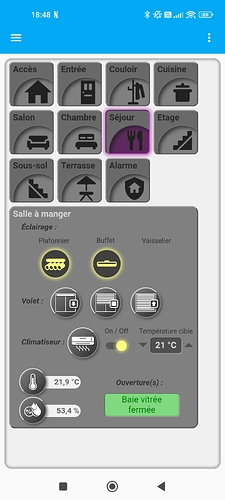

            tap_action:
              action: none
            hold_action:
              action: none
        climatiseur_texte:
          card:
            name: On / Off
            styles:
              name:
                - font-size: 0.7em
              card:
                - border: none
                - border-radius: 0
            tap_action:
              action: none
            hold_action:
              action: none
        climatiseur_interrupteur:
          card:
            aspect_ratio: 1/1
            entity: climate.climatisation_sejour_mqtt_hvac
            show_name: false
            show_icon: false
            styles:
              card:
                - border: none
                - width: 54px
                - height: 54px
                - border-radius: 0px
                - background-image: |
                      if (states['climate.climatisation_sejour_mqtt_hvac'].state == 'off')
                        return 'url(/local/images/icones/bouton_off.png)';
                      else
                        return 'url(/local/images/icones/bouton_on.png)';
            tap_action:
        climatiseur_temp_texte:
          card:
            styles:
              name:
                - font-size: 0.7em
              card:
                - border: none
                - border-radius: 0
            tap_action:
              action: none
            hold_action:
              action: none
        climatiseur_temp:
          card:
            entity: sensor.salle_a_manger_climatisation_temperature_cible
            show_name: false
            show_icon: false
            show_state: true
            numeric_precision: 0
            tap_action: none
            styles:
              state:
                - font-size: 0.9em
                - font-weight: bold
                - color: |
                        return 'rgba(80,80,80,1.0)';
                      else
                        return 'lightgray';
              card:
                - background-color: rgba(32,32,32,0.5)
                - border: 1px rgba(0,0,0,0.5) inset
                - box-shadow: 1px 1px 1px 0px rgba(211,211,211,0.5)
                - width: 54px
                - aspect-ratio: 2/1
                - z-index: 1
        climatiseur_temp_down:
          card:
            show_name: false
            show_state: true
            icon: mdi:menu-down
            tap_action:
              action: |
                  if (states['sensor.salle_a_manger_climatisation_temperature_cible'].state >= '17.0')
                    return 'call-service';
                  else
                    return 'none';
              service: script.climatiseur_sejour_diminuer_temperature_cible
            styles:
              state:
                - font-size: 0.9em
                - font-weight: bold
                - color: lightgray
              card:
                - border: none
                - box-shadow: none
                - width: 40px
                - aspect-ratio: 1/1
                - z-index: |
                        return '0';
                      else
                        return '-1';
              icon:
                - width: 40px
                - color: |
                        return 'rgba(32,32,32,0.5)';
                      else
                        return 'rgba(32,32,32,0.0)';
        climatiseur_temp_up:
          card:
            show_name: false
            show_state: true
            icon: mdi:menu-up
            tap_action:
              action: |
                  if (states['sensor.salle_a_manger_climatisation_temperature_cible'].state <= '32.0')
                  else
                    return 'none';
              service: script.climatiseur_sejour_augmenter_temperature_cible
            styles:
              state:
                - font-size: 0.9em
                - font-weight: bold
                - color: lightgray
              card:
                - border: none
                - box-shadow: none
                - width: 40px
                - aspect-ratio: 1/1
                - z-index: |
                        return '0';
                      else
                        return '-1';
              icon:
                - width: 40px
                - color: |
                      else
        temp_icone:
          card:
            aspect_ratio: 1/1
            show_name: false
            show_icon: false
            styles:
              card:
                - opacity: 1
                - background-image: url(/local/images/icones/temperature.png)
                - z-index: 1
        temp_valeur:
          card:
            entity: sensor.climatisation_sejour_bletemp
            show_name: false
            show_icon: false
            show_state: true
            numeric_precision: 1
            tap_action: none
            styles:
              state:
                - font-size: 0.8em
                - font-weight: bold
                - color: dimgray
                - justify-self: end
                - padding-right: 3%
              card:
                - border: dimgray
                - z-index: 0
        hygro_icone:
          card:
            aspect_ratio: 1/1
            show_name: false
            show_icon: false
            styles:
              card:
                - opacity: 1
                - background-image: url(/local/images/icones/hygrometrie.png)
                - z-index: 1
        hygro_valeur:
          card:
            entity: sensor.climatisation_sejour_blehum
            show_name: false
            show_icon: false
            show_state: true
            tap_action: none
            styles:
              state:
                - font-size: 0.8em
                - font-weight: bold
                - color: dimgray
                - justify-self: end
                - padding-right: 3%
              card:
                - border: dimgray
                - z-index: 0
        ouvertures:
          card:
            styles:
              name:
                - font-size: 0.8em
                - font-weight: bold
              card:
                - border: none
            tap_action:
              action: none
            hold_action:
              action: none
        baie_vitree_etat:
          card:
            show_name: true
            show_icon: false
                if (states['binary_sensor.salle_a_manger_detecteur_d_ouverture_baie_vitree_cote_droit_contact'].state == 'off' && states['binary_sensor.salle_a_manger_detecteur_d_ouverture_baie_vitree_cote_gauche_contact'].state == 'off')
                  return 'Baie vitrée <br> fermée';
                else if (states['binary_sensor.salle_a_manger_detecteur_d_ouverture_baie_vitree_cote_droit_contact'].state == 'on' && states['binary_sensor.salle_a_manger_detecteur_d_ouverture_baie_vitree_cote_gauche_contact'].state == 'off')
                  return 'Baie vitrée <br> ouverte côté droit';
                else if (states['binary_sensor.salle_a_manger_detecteur_d_ouverture_baie_vitree_cote_droit_contact'].state == 'off' && states['binary_sensor.salle_a_manger_detecteur_d_ouverture_baie_vitree_cote_gauche_contact'].state == 'on')
                  return 'Baie vitrée <br> ouverte côté gauche';
                else if (states['binary_sensor.salle_a_manger_detecteur_d_ouverture_baie_vitree_cote_droit_contact'].state == 'on' && states['binary_sensor.salle_a_manger_detecteur_d_ouverture_baie_vitree_cote_gauche_contact'].state == 'on')
                  return 'Baie vitrée <br> ouverte (deux côtés)';
            styles:
              name:
                - font-size: |
                        return '0.9em';
                        return '0.8em';
                        return '0.8em';
                        return '0.7em';
                - font-weight: |
                        return 'regular';
                        return 'bold';
                        return 'bold';
                        return 'bold';
                - color: |
                        return 'green';
                        return 'red';
                        return 'red';
                        return 'red';
              card:
                - background-color: |
                        return 'rgba(128,255,128,0.7)';
                        return 'rgba(255,128,128,1.0)';
                - width: 130px
                - height: 40px
                - z-index: 1
      styles:
        card:
          - background-color: rgba(128,128,128,1.0)
          - border: 2px outset darkgrey
          - aspect-ratio: 1/1.176
          - border-radius: 3%
          - width: 330px
          - padding-left: 5px
          - z-index: |
                if (states['input_number.tableau_de_bord_carte_courante'].state == '7.0')
                  return '1';
                else
                  return '-1';
        name:
          - font-size: 0.9em
          - font-weight: bold
          - align-self: start
          - margin-top: '-10px'
          - color: lightgrey
        custom_fields:
          eclairage:
            - top: 25px
            - left: 20px
          plafonnier_texte:
            - top: 50px
            - left: 50px
          plafonnier_icone:
            - top: 75px
            - left: 55px
          buffet_texte:
            - top: 50px
            - left: 151px
          buffet_icone:
            - top: 75px
            - left: 145px
          vaisselier_texte:
            - top: 50px
            - left: 230px
          volet:
            - top: 155px
            - left: 20px
          volet_down:
            - top: 140px
            - left: 70px
          volet_stop:
            - top: 140px
            - left: 140px
          volet_up:
            - top: 140px
            - left: 210px
          climatiseur:
            - top: 225px
            - left: 20px
          climatiseur_icone:
            - top: 210px
            - left: 100px
          climatiseur_texte:
            - top: 208px
            - left: 165px
            - top: 215px
            - left: 160px
            - top: 206px
            - left: 225px
            - top: 220px
            - left: 212px
          climatiseur_temp:
            - top: 228px
            - left: 245px
            - top: 220px
            - left: 292px
          temp_valeur:
            - width: 75px
            - top: 295px
            - left: 48px
          temp_icone:
            - width: 48px
            - top: 281px
            - left: 16px
          hygro_valeur:
            - width: 75px
            - top: 345px
            - left: 48px
          hygro_icone:
            - width: 48px
            - top: 331px
            - left: 16px
          ouvertures:
            - width: 100px
            - top: 295px
            - left: 185px
          baie_vitree_etat:
            - width: 150px
            - top: 325px
            - left: 165px
      tap_action:
        action: none
      hold_action:
        action: none

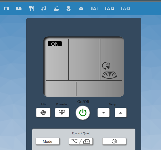

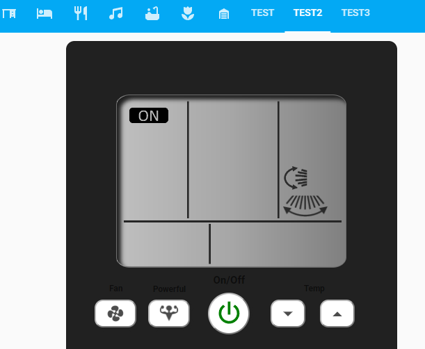

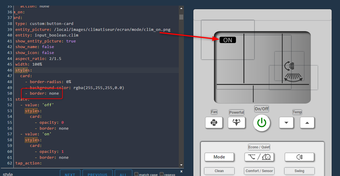

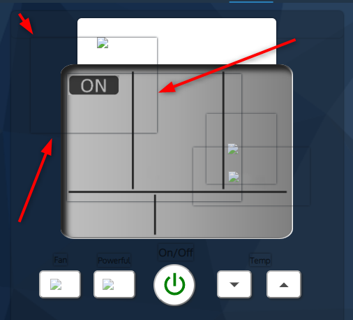

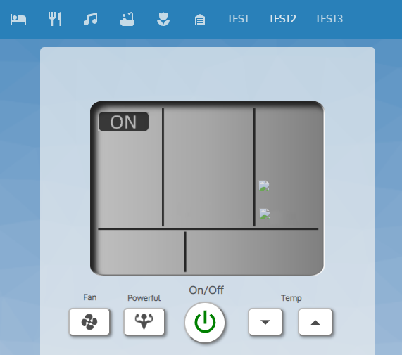

Petite question, si tu as toujours le code en tête, je bloque sur la bordure de l’image clim_on.
Impossible de supprimer la bordure quand l’image apparait :
Quand c’est ON:
Quand c’est OFF :
C’es le mode sombre grrrrrrrrrr
Pour la bordure (si c’est une bordure en tant que telle et pas un problème lié à l’image), il faut mettre dans le style de la carte du custom_fields : « - border: none »
Styles:
  card:
    - border: none
Si ça ne fonctionne pas c’est qu’il y a eu un problème lors du copié-collé des images. Il faudra alors les retravailler avec un logiciel de retouche d’image permettant de conserver la transparence (The Gimp par exemple).
Oui, j’ai des border : none par tout mais ca ne fonctionne pas, et je ne comprends pas comment mon thème affiche ces bordures qui sont plus grandes que la taille de l’image elle même
Salut, dans le « state: » essaie de modifier le « border: none » par « border: 2px red » pour voir si c’est bien la bordure du custom_fields qui est visible.
Chez moi même en mettant le tableau de bord en mode sombre, je n’ai pas de bordure qui apparait.
Erf, c’est bien chez moi qua ca bug :frowning: Idem en mettant les bordure rouge, ca n’affiche rien mais les même, voici mon code complet :
            styles:
              card:
                - border: none
            tap_action:
              action: none
            hold_action:
              action: none
        ecran:
          card:
            aspect_ratio: 2/1.5
            styles:
              card:
                - box-shadow: 6px 6px 6px 0px inset rgba(32,32,32,2.7)
                - border-radius: 6%
            tap_action:
              action: none
            hold_action:
              action: none
        clim_on:
          card:
            entity: input_boolean.clim
            show_name: false
            show_icon: false
            aspect_ratio: 2/1.5
            width: 100%
            styles:
              card:
                - border-radius: 0%
                - border: none
            state:
              - value: 'off'
                styles:
                  card:
                    - opacity: 0
                    - border: 2px red
              - value: 'on'
                styles:
                  card:
                    - opacity: 1
                    - border: 2px red
            tap_action:
              action: none
            hold_action:
              action: none
        mode_auto:
          card:
            show_name: false
            show_icon: false
            aspect_ratio: 1/1
            width: 100%
            styles:
              card:
                - border: none
                - border-radius: 0%
                - opacity: |
                      if (states['input_boolean.clim'].state == '0')
                        return '0.7';
                      else
                        return '0.0';
            tap_action:
              action: none
            hold_action:
              action: none
          card:
            entity: button.capteur_ir_identifier
            show_name: false
            show_icon: false
            aspect_ratio: 1/1
            width: 100%
            styles:
              card:
                - border: none
                - border-radius: 0%
                - opacity: |
                      if (states['button.capteur_ir_identifier'].state == '1')
                        return '0.7';
                      else
                        return '0.0';
            tap_action:
              action: none
            hold_action:
              action: none
          card:
            show_name: false
            show_icon: false
            aspect_ratio: 1/1
            width: 100%
            styles:
              card:
                - border: none
                - border-radius: 0%
                - opacity: |
                      if (states['button.capteur_ir_identifier'].state == '2')
                        return '0.7';
                      else
                        return '0.0';
            tap_action:
              action: none
            hold_action:
              action: none
        mode_chaleur:
          card:
            show_name: false
            show_icon: false
            aspect_ratio: 1/1
            width: 100%
            styles:
              card:
                - border: none
                - border-radius: 0%
                - opacity: |
                      if (states['button.capteur_ir_identifier'].state == '3')
                        return '0.7';
                      else
                        return '0.0';
            tap_action:
              action: none
            hold_action:
              action: none
        mode_ventilateur:
          card:
            show_name: false
            show_icon: false
            aspect_ratio: 1/1
            width: 100%
            styles:
              card:
                - border: none
                - border-radius: 0%
                - opacity: |
                      if (states['button.capteur_ir_identifier'].state == '4')
                        return '0.7';
                      else
                        return '0.0';
            tap_action:
              action: none
            hold_action:
              action: none
        mode_puissant:
          card:
            show_name: false
            show_icon: false
            aspect_ratio: 1/1
            width: 100%
            styles:
              card:
                - border: none
                - border-radius: 0%
                - opacity: |
                      if (states['button.capteur_ir_identifier'].state == 'on')
                        return '0.7';
                      else
                        return '0.0';
            tap_action:
              action: none
            hold_action:
              action: none
          card:
            entity_picture: >-
            show_name: false
            show_icon: false
            aspect_ratio: 1/1
            width: 100%
            styles:
              card:
                - border: none
                - border-radius: 0%
                - opacity: |
                      if (states['button.capteur_ir_identifier'].state == '0')
                        return '0.7';
                      else
                        return '0.0';
            tap_action:
              action: none
            hold_action:
              action: none
        mode_econo:
          card:
            show_name: false
            show_icon: false
            aspect_ratio: 1/1
            width: 100%
            styles:
              card:
                - border: none
                - border-radius: 0%
                - opacity: |
                        return '0.7';
                      else
                        return '0.0';
            tap_action:
              action: none
            hold_action:
              action: none
        debit:
          card:
            entity_picture: |
                else if (states['button.capteur_ir_identifier'].state == '1')
                else if (states['button.capteur_ir_identifier'].state == '2')
                else if (states['button.capteur_ir_identifier'].state == '3')
                else if (states['button.capteur_ir_identifier'].state == '4')
                else if (states['button.capteur_ir_identifier'].state == '5')
                else if (states['button.capteur_ir_identifier'].state == '6')
            show_icon: false
            show_name: false
            styles:
              card:
                - border-radius: 0%
                - border: none
              entity_picture:
                - opacity: 0.7
            tap_action:
              action: none
            hold_action:
              action: none
          card:
            show_name: false
            show_icon: false
            aspect_ratio: 1/1
            width: 100%
            styles:
              card:
                - border: none
                - border-radius: 0%
                - opacity: |
                      if (states['button.capteur_ir_identifier'].state == '1.0')
                        return '0.7';
                      else if (states['button.capteur_ir_identifier'].state == '3.0')
                        return '0.7';
                      else
                        return '0.0';
            tap_action:
              action: none
            hold_action:
              action: none
          card:
            show_name: false
            show_icon: false
            aspect_ratio: 1/1
            width: 100%
            styles:
              card:
                - border: none
                - border-radius: 0%
                - opacity: |
                      if (states['button.capteur_ir_identifier'].state == '2.0')
                        return '0.7';
                        return '0.7';
                      else
                        return '0.0';
            tap_action:
              action: none
            hold_action:
              action: none
          card:
            entity: ''
            show_name: false
            show_icon: false
            aspect_ratio: 1/1
            width: 100%
            styles:
              card:
                - border: none
                - border-radius: 0%
                - opacity: 0.7
            tap_action:
              action: none
            hold_action:
              action: none
        indicateur_clean:
          card:
            show_name: false
            show_icon: false
            aspect_ratio: 1/1
            width: 100%
            styles:
              card:
                - border: none
                - border-radius: 0%
                - opacity: |
                        return '0.7';
                      else
                        return '0.0';
            tap_action:
              action: none
            hold_action:
              action: none
          card:
            entity: ''
            show_name: false
            show_icon: false
            aspect_ratio: 2/1
            width: 100%
            styles:
              card:
                - border: none
                - border-radius: 0%
                - opacity: 0.7
            tap_action:
              action: none
            hold_action:
              action: none
        power_text:
          card:
            styles:
              name:
                - font-size: 0.9em
                - font-weight: bold
              card:
                - border: none
                - border-radius: 0%
        power:
          card:
            icon: mdi:power
            show_name: false
            styles:
              card:
                - width: 60px
                - height: 60px
            state:
              - value: 'off'
                styles:
                  icon:
                    - color: red
              - value: 'on'
                styles:
                  icon:
                    - color: green
        fan_text:
          card:
            styles:
              name:
                - font-size: 0.7em
                - font-weight: bold
              card:
                - border: none
                - border-radius: 0%
        fan:
          card:
            show_name: false
            styles:
              entity_picture:
                - opacity: 0.7
              card:
                - width: 60px
                - height: 40px
            tap_action:
        powerful_text:
          card:
            styles:
              name:
                - font-size: 0.7em
                - font-weight: bold
              card:
                - border: none
                - border-radius: 0%
        powerful:
          card:
            show_name: false
            styles:
              entity_picture:
                - opacity: 0.7
              card:
                - width: 60px
                - height: 40px
            tap_action:
        temp_text:
          card:
            styles:
              name:
                - font-size: 0.7em
                - font-weight: bold
              card:
                - border: none
                - border-radius: 0%
        temp_down:
          card:
            icon: mdi:menu-down
            show_name: false
            styles:
              icon:
                - color: black
                - opacity: 0.7
              card:
                - width: 50px
                - height: 40px
            tap_action:
              service: ' '
        temp_up:
          card:
            icon: mdi:menu-up
            show_name: false
            styles:
              icon:
                - color: black
                - opacity: 0.7
              card:
                - width: 50px
                - height: 40px
            tap_action:
              service: ' '
        clapet:
          card:
            aspect_ratio: 1/1.1
            styles:
              card:
            tap_action:
              action: none
            hold_action:
              action: none
        mode:
          card:
            styles:
              card:
                - width: 100px
                - height: 30px
              name:
                - font-size: 0.9em
                - font-weight: bold
            tap_action:
              service: ' '
        econo_quiet_text:
          card:
            name: Econo / Quiet
            styles:
              name:
                - font-size: 0.7em
                - font-weight: bold
              card:
                - border: none
                - border-radius: 0%
        econo_quiet:
          card:
            styles:
              card:
                - padding: 0px
                - width: 100px
                - height: 30px
              entity_picture:
                - opacity: 0.7
            tap_action:
              service: ' '
        flux_vertical:
          card:
            styles:
              card:
                - width: 100px
                - height: 30px
              entity_picture:
                - opacity: 0.7
            tap_action:
              service: ' '
        clean_text:
          card:
            styles:
              name:
                - font-size: 0.7em
                - font-weight: bold
              card:
                - border: none
                - border-radius: 0%
                - width: 100px
          card:
            styles:
              name:
                - font-size: 0.7em
                - font-weight: bold
              card:
                - border: none
                - border-radius: 0%
                - width: 100px
        swing_text:
          card:
            styles:
              name:
                - font-size: 0.7em
                - font-weight: bold
              card:
                - border: none
                - border-radius: 0%
                - width: 100px
        clean:
          card:
            styles:
              card:
                - width: 100px
                - height: 30px
              entity_picture:
                - opacity: 0.7
            tap_action:
        courant_oeil:
          card:
            styles:
              card:
                - padding: 0px
                - width: 100px
                - height: 30px
              entity_picture:
                - opacity: 0.7
            tap_action:
              service: >-
        flux_horizontal:
          card:
            styles:
              card:
                - width: 100px
                - height: 30px
              entity_picture:
                - opacity: 0.7
            tap_action:
              service: ' '
        weekly_text:
          card:
            styles:
              name:
                - font-size: 0.7em
                - font-weight: bold
              card:
                - border: none
                - border-radius: 0%
                - width: 100px
        programmation_text:
          card:
            styles:
              card:
                - border: none
                - border-radius: 0%
                - width: 60px
              entity_picture:
                - opacity: 0.7
        copy_text:
          card:
            styles:
              name:
                - font-size: 0.7em
                - font-weight: bold
              card:
                - border: none
                - border-radius: 0%
                - width: 100px
        weekly:
          card:
            styles:
              card:
                - width: 100px
                - height: 25px
            tap_action:
              service: ' '
        programmation:
          card:
            styles:
              card:
                - width: 60px
                - height: 25px
            tap_action:
              service: ' '
        copy:
          card:
            styles:
              card:
                - width: 100px
                - height: 25px
            tap_action:
              service: ' '
        back_text:
          card:
            styles:
              name:
                - font-size: 0.7em
                - font-weight: bold
              card:
                - border: none
                - border-radius: 0%
                - width: 100px
        next_text:
          card:
            styles:
              name:
                - font-size: 0.7em
                - font-weight: bold
              card:
                - border: none
                - border-radius: 0%
                - width: 100px
        back:
          card:
            styles:
              card:
                - width: 100px
                - height: 25px
            tap_action:
              service: ' '
        next:
          card:
            styles:
              card:
                - width: 100px
                - height: 25px
            tap_action:
              service: ' '
        select:
          card:
            styles:
              card:
                - width: 60px
                - height: 100px
        select_up:
          card:
            show_name: false
            styles:
              card:
                - box-shadow: none
                - border: none
                - width: 60px
                - height: 35px
              entity_picture:
                - opacity: 0.7
            tap_action:
              service: ' '
        select_text:
          card:
            styles:
              name:
                - font-size: 0.7em
                - font-weight: bold
              card:
                - border: none
                - border-radius: 0%
                - width: 60px
                - height: 30px
        select_down:
          card:
            show_name: false
            styles:
              card:
                - box-shadow: none
                - border: none
                - width: 60px
                - height: 35px
              entity_picture:
                - opacity: 0.7
            tap_action:
              service: ' '
        off_text:
          card:
            styles:
              name:
                - font-size: 0.7em
                - font-weight: bold
              card:
                - border: none
                - border-radius: 0%
                - width: 100px
        on_text:
          card:
            styles:
              name:
                - font-size: 0.7em
                - font-weight: bold
              card:
                - border: none
                - border-radius: 0%
                - width: 100px
        off_btn:
          card:
            styles:
              card:
                - width: 100px
                - height: 25px
            tap_action:
              service: ' '
        on_btn:
          card:
            styles:
              card:
                - width: 100px
                - height: 25px
            tap_action:
              service: ' '
        cancel_text:
          card:
            styles:
              name:
                - font-size: 0.7em
                - font-weight: bold
              card:
                - border: none
                - border-radius: 0%
                - width: 100px
        cancel:
          card:
            styles:
              card:
                - width: 100px
                - height: 25px
            tap_action:
              service: ' '
        timer:
          card:
            styles:
              card:
                - width: 40px
                - height: 40px
              entity_picture:
                - opacity: 0.7
            tap_action:
              service: ' '
      styles:
        custom_fields:
          fond:
            - left: 0
            - top: 0
            - width: 100%
            - height: 100%
            - opacity: 0.5
          logo:
            - left: 20%
            - top: 1%
            - width: 60%
          ecran:
            - left: 15%
            - top: 8%
            - width: 70%
          clim_on:
            - width: 38%
            - left: 6%
            - top: 4%
          mode_auto:
            - width: 22%
            - left: 11%
            - top: 8.5%
            - width: 22%
            - left: 19%
            - top: 8.5%
            - width: 22%
            - left: 11%
            - top: 12.2%
          mode_chaleur:
            - width: 22%
            - left: 19%
            - top: 12.2%
          mode_ventilateur:
            - width: 22%
            - left: 11%
            - top: 15.8%
          mode_puissant:
            - width: 22%
            - left: 19%
            - top: 15.8%
            - width: 22%
            - left: 11%
            - top: 19.2%
          mode_econo:
            - width: 22%
            - left: 19%
            - top: 19.2%
          debit:
            - width: 250px
            - left: 17%
            - top: 9.5%
            - width: 22%
            - left: 59%
            - top: 5%
            - width: 22%
            - left: 68%
            - top: 5%
            - width: 21%
            - left: 59%
            - top: 15.4%
          indicateur_clean:
            - width: 35%
            - left: 61.2%
            - top: 12%
            - width: 35%
            - left: 55%
            - top: 20.5%
          power_text:
            - left: 44.5%
            - top: 35%
          power:
            - left: 43%
            - top: 38%
          fan_text:
            - left: 13%
            - top: 36.5%
          fan:
            - left: 8.5%
            - top: 39%
          powerful_text:
            - left: 26.2%
            - top: 36.5%
          powerful:
            - left: 24.8%
            - top: 39%
          temp_text:
            - left: 72%
            - top: 36.5%
          temp_down:
            - left: 62%
            - top: 39%
          temp_up:
            - left: 77%
            - top: 39%
          clapet:
            - left: 5%
            - top: 48%
            - width: 90%
          mode:
            - left: 8%
            - top: 52%
          econo_quiet_text:
            - left: 40%
            - top: 49%
          econo_quiet:
            - left: 37%
            - top: 52%
          flux_vertical:
            - left: 66%
            - top: 52%
          clean_text:
            - left: 8%
            - top: 57.5%
            - left: 37%
            - top: 57.5%
          swing_text:
            - left: 66%
            - top: 57.5%
          clean:
            - left: 8%
            - top: 60.5%
          courant_oeil:
            - left: 37%
            - top: 60.5%
          flux_horizontal:
            - left: 66%
            - top: 60.5%
          weekly_text:
            - left: 8%
            - top: 65.5%
          programmation_text:
            - left: 42%
            - top: 65%
          copy_text:
            - left: 66%
            - top: 65.5%
          weekly:
            - left: 8%
            - top: 68.5%
          programmation:
            - left: 42%
            - top: 68.5%
          copy:
            - left: 66%
            - top: 68.5%
          back_text:
            - left: 8%
            - top: 72.5%
          next_text:
            - left: 66%
            - top: 72.5%
          back:
            - left: 8%
            - top: 75.5%
          next:
            - left: 66%
            - top: 75.5%
          select:
            - left: 42%
            - top: 72.5%
          select_up:
            - left: 42%
            - top: 73%
          select_text:
            - left: 42%
            - top: 77%
          select_down:
            - left: 42%
            - top: 80.6%
          off_text:
            - left: 8%
            - top: 79.5%
          on_text:
            - left: 66%
            - top: 79.5%
          off_btn:
            - left: 8%
            - top: 82.5%
          on_btn:
            - left: 66%
            - top: 82.5%
          cancel_text:
            - left: 8%
            - top: 86.5%
          cancel:
            - left: 8%
            - top: 89.5%
          timer:
            - left: 73%
            - top: 88.5%

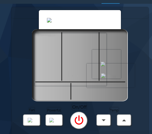

Sinon, essaye de remplacer le bloc « state » « on » par :
State:
  - value: 'on'
    styles:
      entity_picture:
        - border: none
      card:
        - opacity: 1

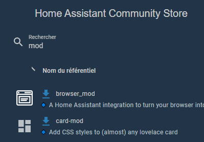

Custom:mod-card est installé sur ton HA ?
Oui il est installé :
Mais ca vient de mon theme global, en désactivant le theme et en mettant celui de HA par défaut, en mode sombre et clair je n’ai pas de souci :
Essaie éventuellement de supprimer la bordure avec card-mod.
