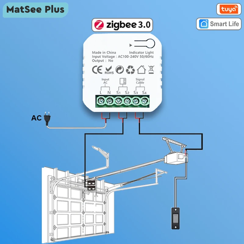

Pour le portail et le garage, je suis parti sur ce model ci. Il a l’avantage de gérer le capteur qui va avec
Yes, j’ai été trop vite. Il existe en version Zigbee également.
Je viens d’annuler ma commande et changer pour la version zigbee a quelques centimes d’écarts.
Merci :sweat_smile:
Pour le module de garage j’en ai acheté 2 cet été. Le capteur de position me plaisait beaucoup.
J’ai bien galéré pour l’intégrer, car il n’est pas pris en charge nativement par ZHA.
Il faut mettre un fichier Quirks dans un répertoire dédié avant de l’appairer à HA pour qu’il le reconnaisse correctement.
Tout est expliqué: TUYA TS0601 Zigbee garage door opener - #5 by Illinoid - Third party integrations - Home Assistant Community

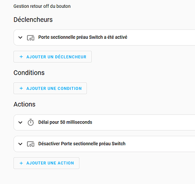

Lis en entier, car il faut aussi créer une automatisation pour rentre le switch en « impulsion »

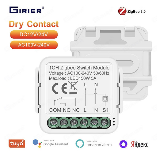

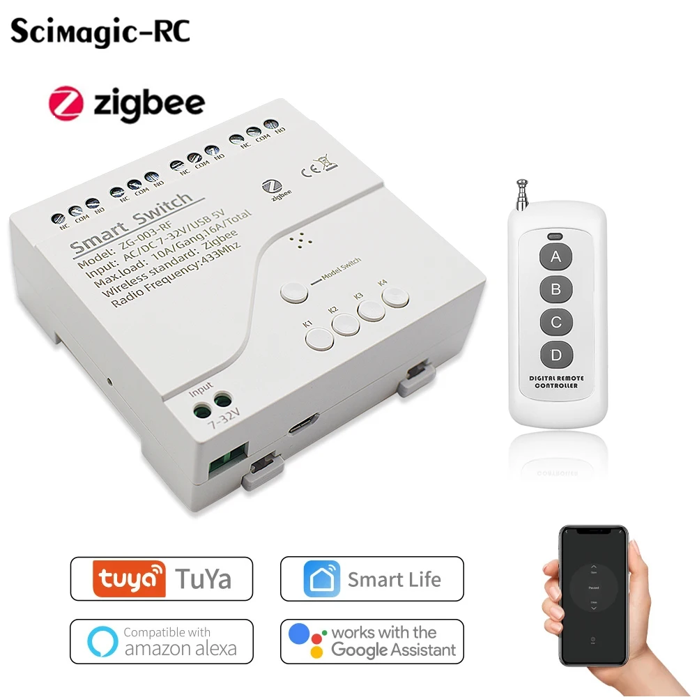

15.08€ ici pour le 4 contacts secs :wink:

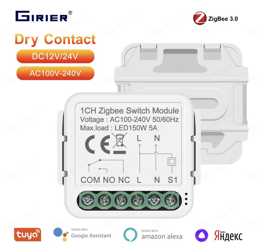

Je suis aussi en train de chercher un module zigbee contact sec pour commander ma chaudière (en remplacement de mon thermostat Netatmo qui est déjà branché en contact sec).
Je n’ai pas besoin de thermostat car je commanderai mes radiateurs via vanne connecté.
Je ne trouve nul part de référence à ce type de modèle très simple cher.
Est ce que ça pourrait faire l’affaire ? ou il y quelque chose que j’ai pas compris.
Merci d’avance de vos conseils
J’utilise le même modèle pour commander ma chaudière frisquet.
Il fonctionne très bien depuis 1 ans, et reconnu avec Z2M sur HA.
J’utilise ce même modèle pour piloter la VMC
Il doit normalement faire l’affaire sans souci.
On le trouve facilement sur Aliexpress.
