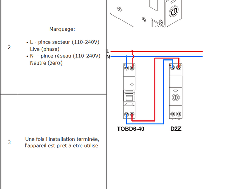

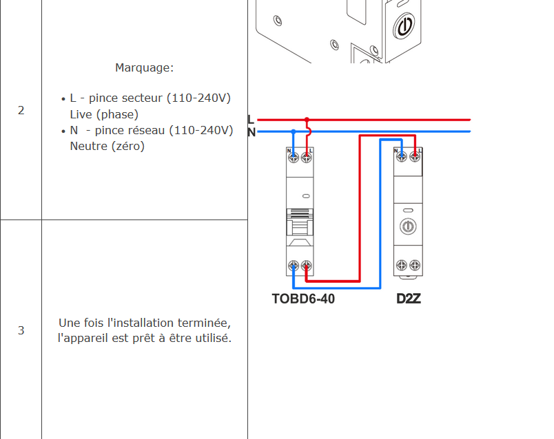

Pour info voici le montage conseillé par le fabricant:
En clair l’appareil que vous souhaitez contrôler et suivre doit être branché sur le module et le module doit être alimenté par le disjoncteur.

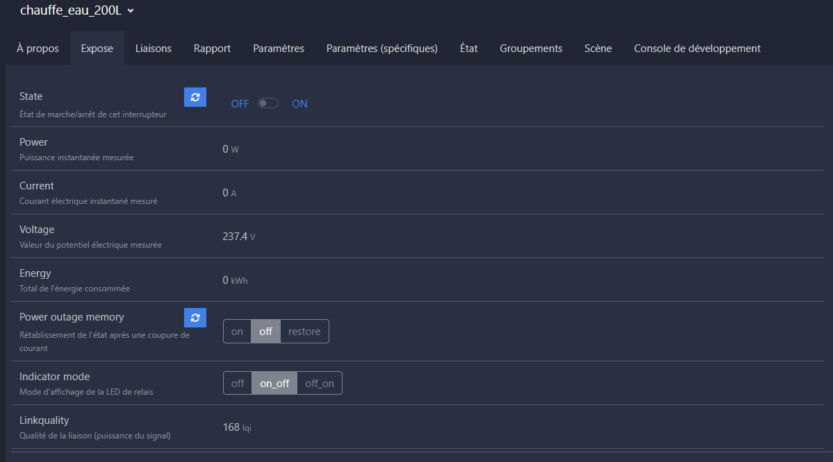

Malheureusement j’ai un petit problème de remontée d’information:
je l’installe pile dans la mise à jour 2.2.0 de z2mqtt qui est bug
Mon chauffe eau fonctionne bien car mon Zlinky remonte bien au moment du déclenchement mais pas de consommation qui remonte, je n’ai que le voltage qui remonte…

Pour répondre plus clairement: la nfc 15-100 n’autorise pas les solutions de réarmement automatique des interrupteurs différentiels. Heureusement vu que c’est un dispositif de protection des personnes…
Donc il faut ajouter les interrupteurs domotiques (qu’il soit sur rail din ou non) après un disjoncteur. Ainsi il servira de dispositif de coupure et de contrôle de la consommation mais c’est pas un dispositif de sécurité et il ne le remplacera jamais.
