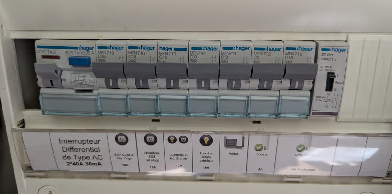

Oui je connait mon tableau parfaitement, pourquoi ?
Par exemple, je souhaite modifier le disjoncteur actuel de mon ballon d’eau chaude afin de le piloter quand je veux.
Si je remplace le module actuel par un 16A, je ne fais pas d’erreur, si ?

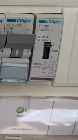

Sur ta photo, ç’est un contacteur (et non un disjoncteur) qui a 3 positions « I », « 0 » et « auto » qui supporte 25A. Effectivement, tu peux le remplacer par un interrupteur connecté qui supporte la même puissance ou plus.
Si tu veux le remplacer par un interrupteur 16A, il faut vérifier les appareils branchés dessus. Mais aujourd’hui, la norme pour les ballons d’eau chaude, ç’est 20A.

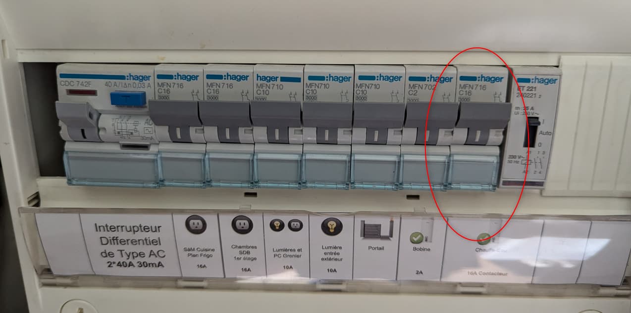

la photo n’était pas complète mais voici la ligne complète :
Et donc sur la photo complète tu veux remplacer lequel ou lesquels ?

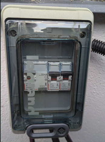

Je ne suis pas électricien, mais ton tableau ne semble pas au norme…
Le chauffe eau devrait être protégé par un disjoncteur de 20A et il ne devrait pas avoir un circuit avec des prises et des lumières : Brancher un éclairage sur un circuit de prise électrique?
A priori, ton contacteur est protégé par un disjoncteur de 16A. Donc en théorie, tu peux remplacer le contacteur par un interrupteur connecté de 16A. Par contre, tu ne dois pas remplacer les disjoncteurs.
Mais dans la pratique, tu devrais vérifier si ton installation est au norme, car en cas d’incendie, ton assurance peut se défausser.
Celui-là :

Je suis dans cette maison que depuis 2 ans, le tableau me parait clean.
merci pour le retour sur le remplacement du contacteur.

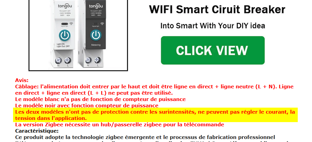

PS: Ce n’est pas parce qu’il y a écrit disjoncteur dans le descriptif Aliexpress du produit que ça en est un.

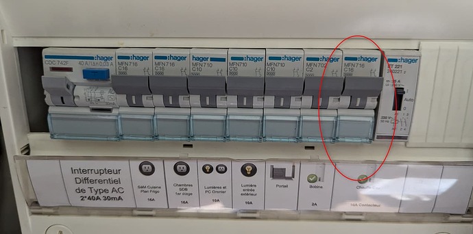

Alors, non!
Le disjoncteur entouré en rouge, tu ne le remplaces pas! Ou si tu veux le remplacer, tu le remplaces par un vrai disjoncteur 20A qui respecte les normes françaises.

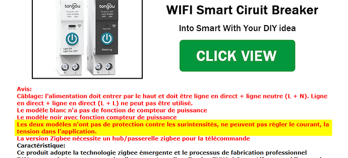

Pour en revenir au lien Aliexpress, on voit bien que ce n’est pas un disjoncteur, mais un interrupteur :
Il n’y pas de protections contre les surintensités.
