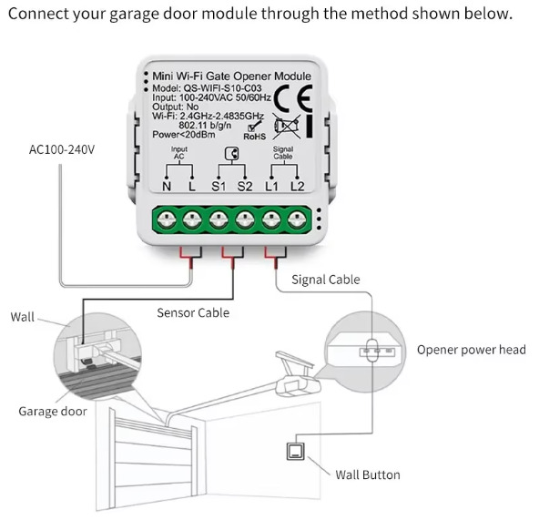

J’ai vu qu’il était vendu sur Ali des sortes d’aimants au bout de deux fils pour un portail par exemple, mais en fait je ne sais pas sur quoi ils prévoient qu’on les branche. En fait, j’aurais souhaité la même choses mais avec le capteurs à la base des fils. Par exemple, ça me servirait aussi pour le portail sur le coté de ma maison pour lequel je pourrais mettre le capteur à l’abri sous le balcon.

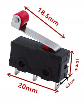

Plutôt que laisser des fils dénudés, il existe de petits capteurs fin de course de ce genre:
Il y a de très nombreux modèles. Tu peux les brancher sur un module intérupteur Zigbee pour récupérer le signal.

Salut, moi j’utilise un capteur ouverture de porte garage avec aiment decalé comme celui la
j’utilise pas la parti signal qui provoque ouverture et cela fonctionne parfaitement pour ouverture de la porte complete et pour le petite porte un capteur ouverture de porte standard ou j’ai remplacer le gros aiment par des plus petit puissant
