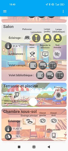

C’est que tu n’as pas utilisé la button-card comme je l’entendais. Tu peux mettre une carte avec un ratio de 1/5 ou 1/10 ou plus si besoin et des custom_fields pour tes entités que tu peux placer où tu veux sur la carte (ou sur les cartes si tu utilises en plus stack-in-card)
Après, je ne sais pas ce que ça donnerai sur Iphone mais sur téléphone Androïd ça fonctionne.
Voici ce que j’ai sur mon portable avec des cartes (button-card) par pièce et des custom_fields pour agir avec l’éclairage, les volets roulants, etc…
Je pourrais avoir une carte plus grande et plus de custom_fields et donc faire « rouler » l’image en fonction de l’endroit à atteindre (avec une image faisant 1,5 ou 2 ou 3x la hauteur de l’affichage du téléphone).

C’est ce que je dis, tu peux jouer sur le ratio de ta carte de façon à avoir la hauteur nécessaire pour y mettre toutes tes entités et un custom_field par entité (il n’y a pas de limite au nombre de custom_fields à priori)
Voici le code d’une de mes cartes (carte salon) ou j’ai le plus de custom_fields (14). Tu peux jouer sur la hauteur de la carte avec le ratio et l’emplacement de tous les custom_fields
aspect_ratio: 4/3.5

Il faudra juste mettre une image de fond qui correspondra à la hauteur de carte souhaitée.
Cette solution est pas mal aussi
Merci pour le code. J’ai commencé à tester. Il faut que j’augmente le nombre de devices pour voir le comportement avec une image de la taille de l’Iphone et un execedent de devices.
Merci en tout cas pour le résultat, dont le choix de la transparence

par contre ce qui est bien avec minimalistic c’est que tu mes la photo direct dans la pièce et elle est responsive au niveau des cartes et tu dois pouvoir récupérer le lien pour l’inclure dans le dashbord du même nom
Capture d'écran 2023-12-30 001146

Dans custon button card tu peux réduire l’opacité ici, c’est 0.5
cela fonctionne aussi pour mushroom card
