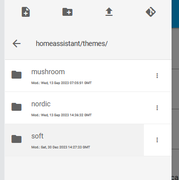

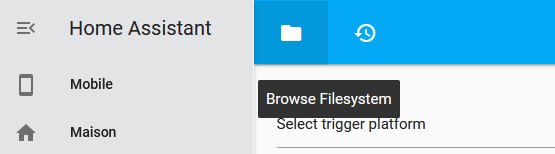

tu vas dans File Editor > tu clic sur le dossier en haut

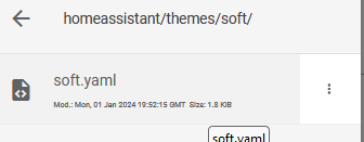

ça t’ouvre l’ensemble des dossiers config et tu va dans theme puis le dossier Soft qui est le theme
et la tu trouve ton fichier soft.yaml.
C’est lui que tu dois modifier.
