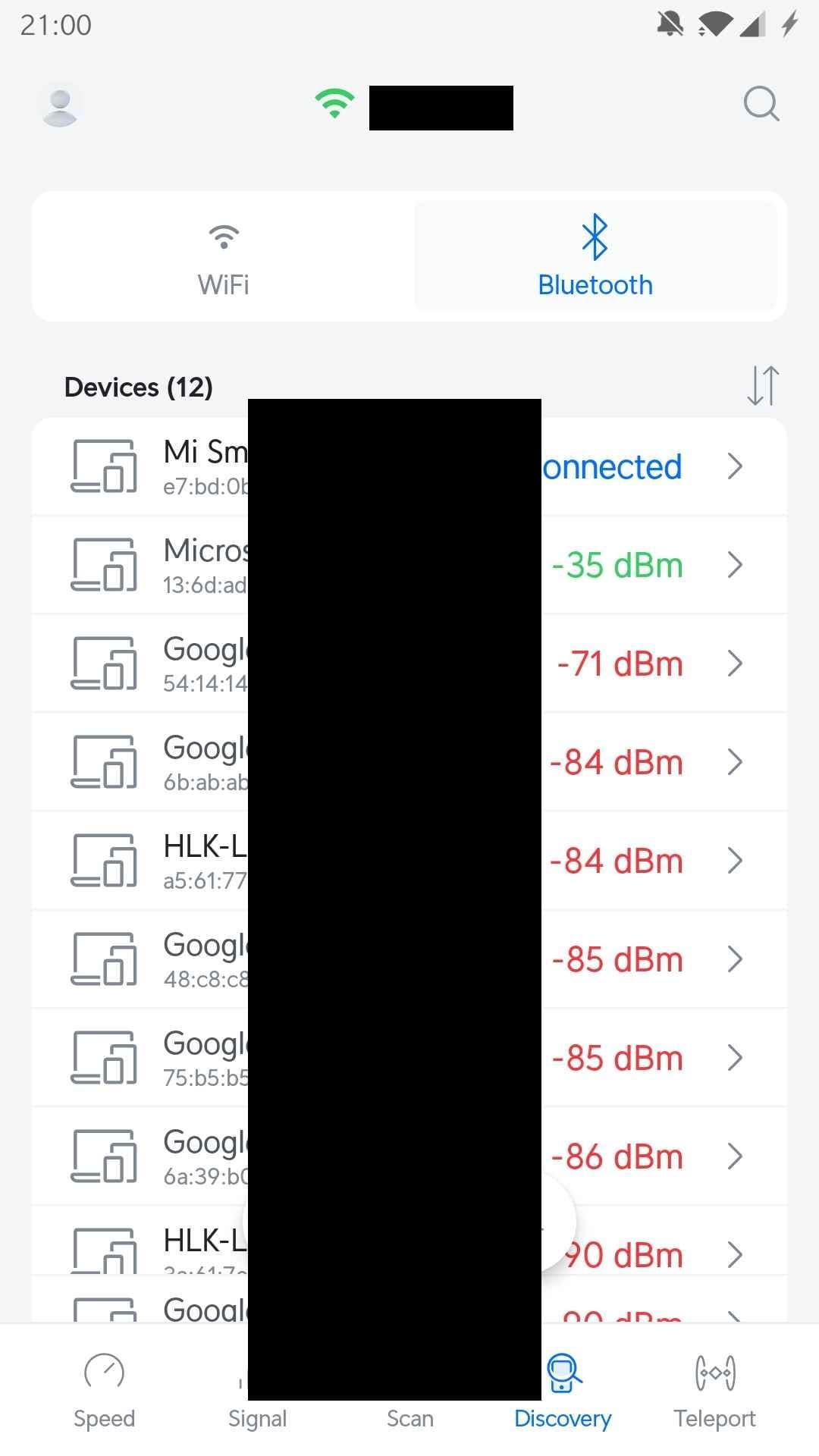

Tu peux essayer avec wifiman sur android si tu vois passer les MACS, il scanne les BT
cdt
Impeccable, j’ai réussi à chopper l’adresse mac d’un chipolo: dd:c7:cd:xx:xx:xx
