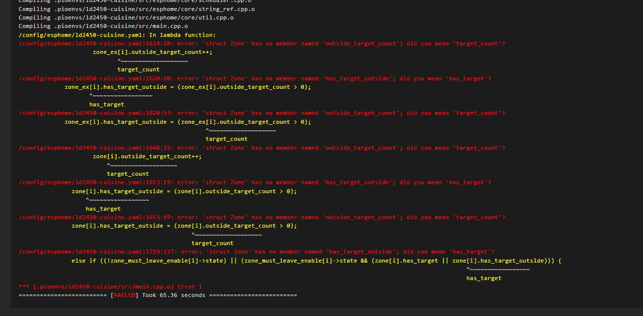

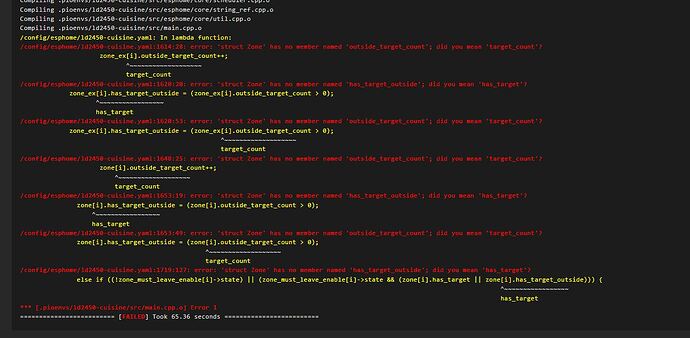

je viens de tester mais quand il compil j’ai une erreur
Il faut que tu mettes à jour le fichier zone.h
oups qu’elle boulet :sweat_smile: :joy:
