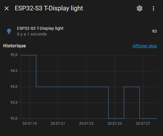

Ci-joint une copie d’un capteur que j’ai mis pour test dehors

Je pourrais t’en dire plus sur le module que tu cites car j’en ai commandé un pour test.
