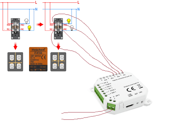

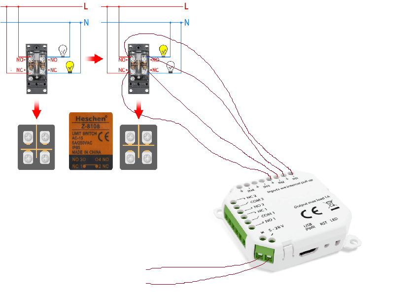

Attention les yeux schéma fait très rapidement :
De ce que je comprends, tu te branches sur deux inputs, et en fonction de l’état « mécanique » du module physique, tu fermes et ouvres un circuit. Le module Frient te remonte l’info de l’état du genre 0 circuit ouvert 1 circuit fermé, ainsi tu peux savoir la position du module mécanique et donc savoir si ton portail est ouvert ou fermé.
Sur le module Frient tu as en plus deux contacts secs pour pouvoir actionner l’ouverture ou la fermeture du portail.
J’espère que ça te permet d’y voir plus clair. Enfin si j’ai bien compris le truc.

@Sabjul33 , merci pour le schéma. C’est effectivement le branchement effectué chez moi.

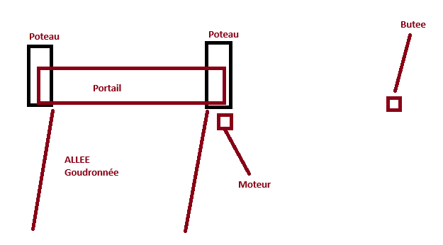

J’ai un portail à porte battante.
Voici un schéma du portail
L’idée serait d’avoir l’info quand il est complètement fermé et complétement ouvert… :crazy_face:

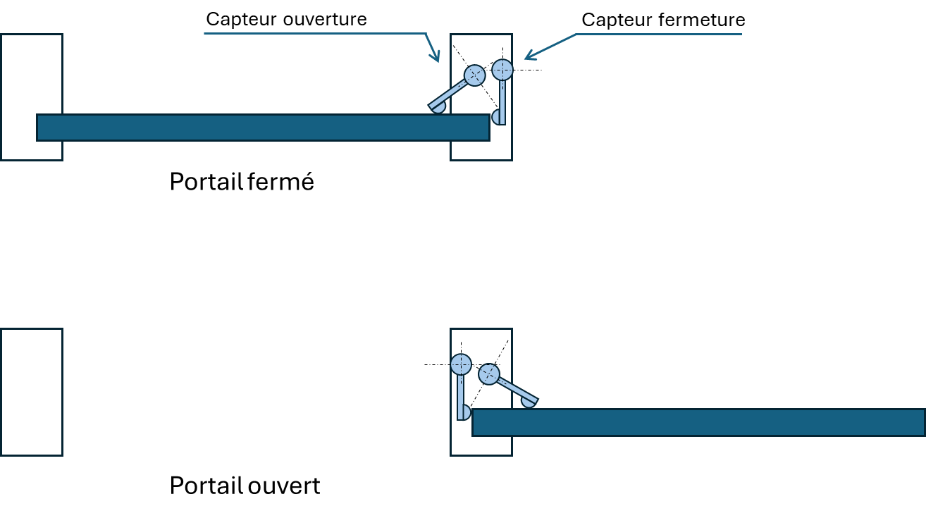

@Sabjul33 , en mettant deux capteurs bien placés sur le poteau de droite, il doit être possible de détecter l’ouverture et la fermeture complètes.
Il y a plusieurs types de capteurs à choisir en fonction de l’implémentation possible. Ci dessous un schéma de principe avec 2 capteurs sur le poteau de droite (là où il y a une arrivée électrique pour le moteur je suppose). Bien sûr ce n’est qu’un schéma à adapter en fonction des contraintes pgysiques, mais juste pour montrer que c’est possible sur ce principe:
