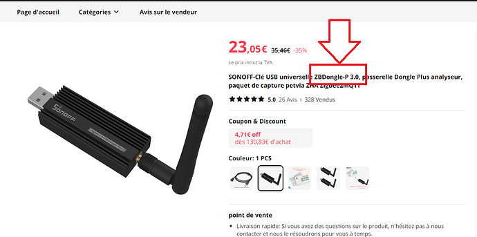

Je vais regarder ou la trouver car pour l’instant les liens que j’avais enregistré était un model E :frowning:
Pouvez vous me confirmer que c’est bien ce model
En effet donc c’est bien le bon, je vais le commander et en profiter pour prendre un petit package de module pour contrôler toutes mes lumières :slight_smile:
