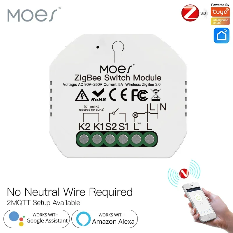

En dehors des questions de Triphasé qui visiblement ne va pas te poser de problèmes.
Il va falloir préciser ce que tu recherches, d’après ce qu’on comprend ce sont des modules à mettre derrière des interrupteurs pour les rentre contrôlable à distance sans en changer le fonctionnement manual et l’apparence.
Si c’est bien le cas, la question sera surtout, est-ce que derrière ton interrupteur tu as un neutre ou pas.
S’il y en a alors tu as l’embarras du choix.
S’il n’y en a pas alors il y a moins de choix mais c n’est pas mort pour autant.
Une des choses à voir c’est la puissance et le type de tes lampes contrôlées, car il y a plus de limitations à ce niveau là quand c’est un module sans neutre.
En Zigbee j’ai celui listé ci-dessous qui chez mois marche pas mal. Quasiment toutes les marques en ont.
Tu aura plus de mal à trouver en wifi potentiellement (je n’ai pas cherché).
J’ai installé un shelly 1l pour un interrupteur sans neutre et il fonctionne tres bien.
