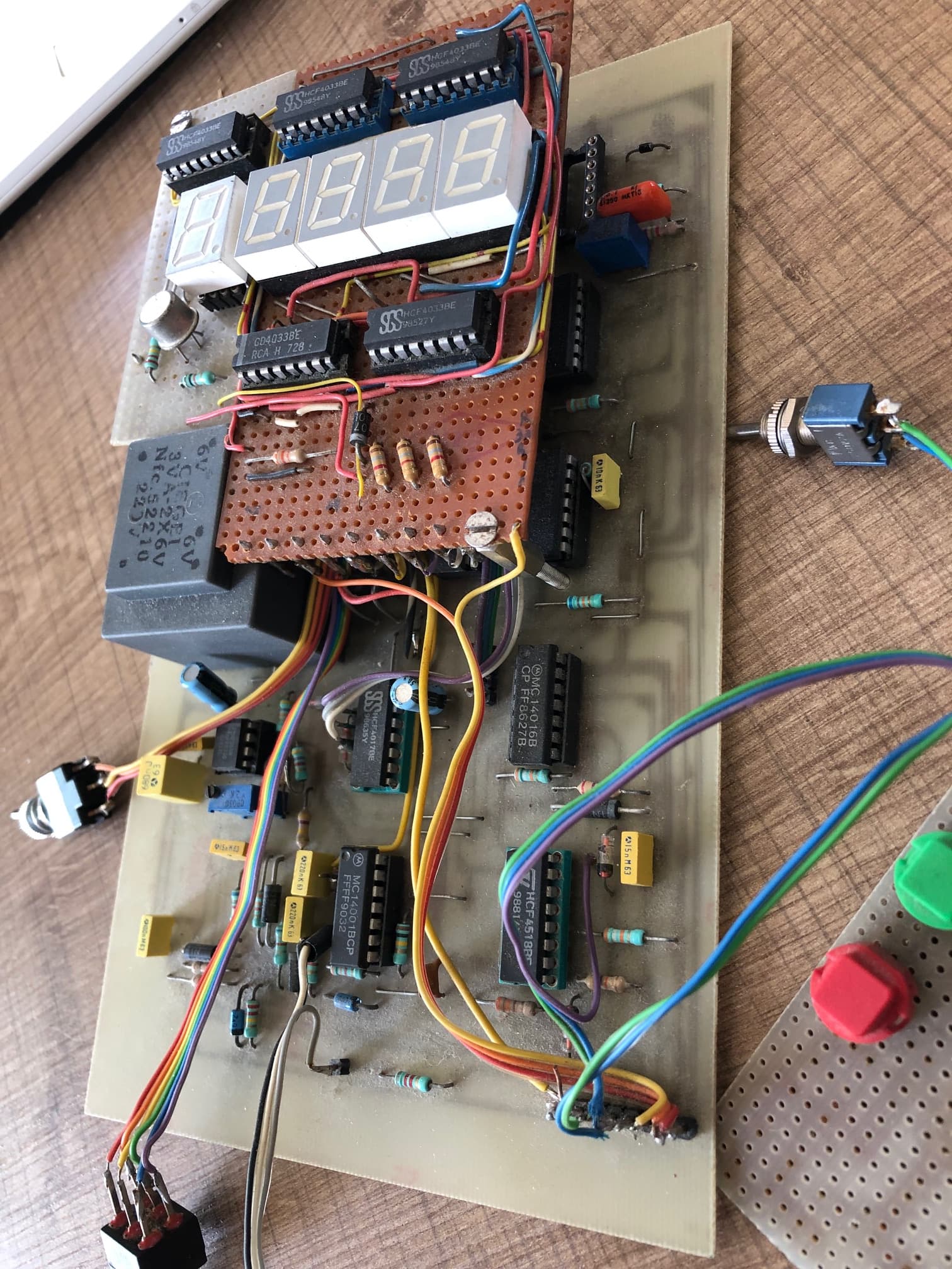

Petit souvenir d’un fréquencemètre conçut et réalisé maison, aujourd’hui un ESP et ce serait fait
Du coup pour revenir dans le sujet initial ça montre bien qu’il y en a pour tout type de projet, il faut définir le besoin précis. Mais si c’est juste pour se faire la main ça complique le choix parce qu’il est plus grand
