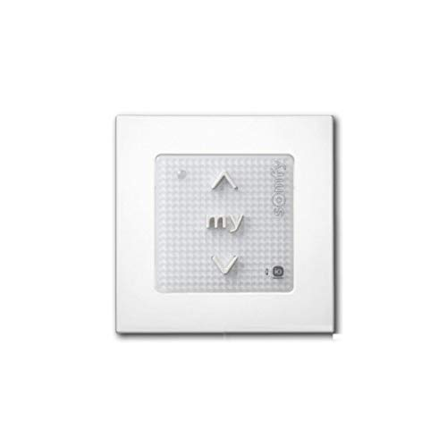

Le 2e : manœuvre électrique radio Somfy IO avec un émetteur mural Smoove IO (Télécommande), domotisable avec une tahoma en supplément

Hors HA, sans passer par du filaire, les interrupteurs Somfy fonctionnent depuis des années sans même changer la pile (1 appui 1 fois par jour).
