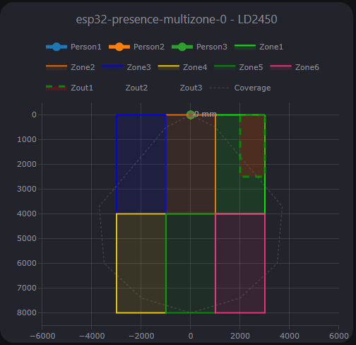

les détecteurs DIY (esp32+LD2450) fonctionnent en wifi et la porté du capteur mmvave est de 8m max. avec le risque de défaut d’étanchéité du boitier. on peut par contre regle la zone de detection:
