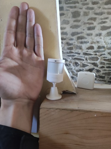

Oui j’avais vu le P1 mais je le trouvais assez gros d’après les images. Est-ce que je me trompe ?
aqara P1: ‎5,5 x 3,7 x 7 cm; 33 grammes, avec ou sans pied.
Frient: 2,1P x 7l x 7H centimètres

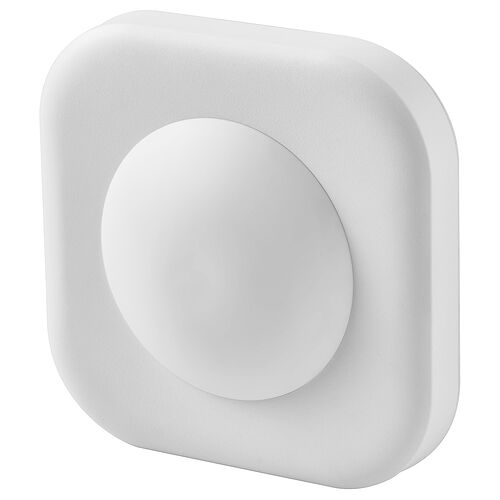

Tu as le dernier ikea qui est bien aussi.
@WarC0zes merci pour l’info ;-D
@Idaho947 pourrais tu me donner les informations, car je ne le trouve pas sur le catalogue Ikéa?
Le nom c’est vallhorn

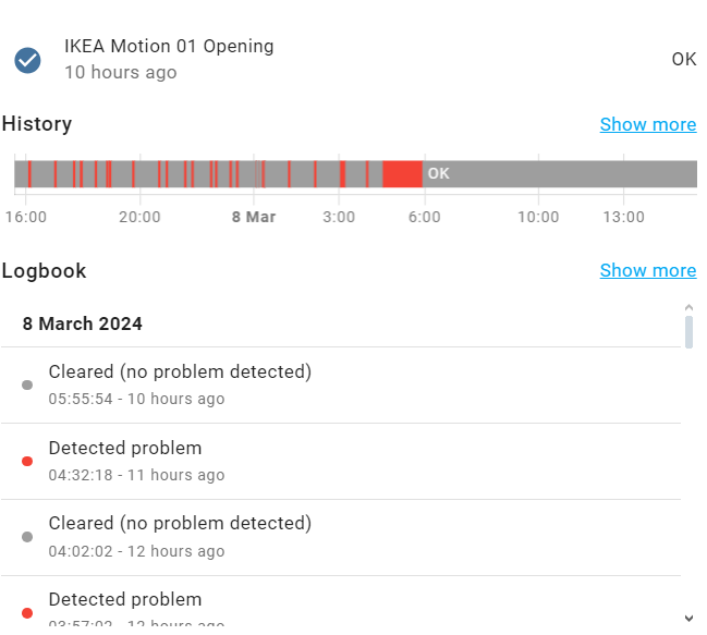

MDR le seul avis:
Citation
Ma maison doit être hantée car je n’ai que des détections fantôme dans le mode une minute… Espérons qu’une OTA résoudra le problème. 10 janv. 2024
C’est des problèmes de batterie. Ras en fait. Il y a eu plusieurs remonté sur les forums et a chaque fois c’est des personnes qui avaient mis des piles de m… pour testé.
" ma maison doit être hantée…" :joy:
Avec un nom pareil, normal que sa détecte les fantômes. C’est un détecteur prévu pour les châteaux…
Bizarrement il n’est pas disponible en Belgique ^^ .
Mais de toute façon si j’ai bien lu, il ne fait pas la détection de luminosité…
Je pense que je vais aller vers le P1 qui l’air pas mal .

Quelles que soient les piles et les réglages ce capteur généré des détections fantômes… même enfermé dans une boite :wink:

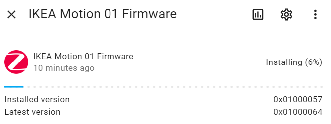

On va voir si cette mise à jour passe et résout…
A priori ok après la mise à jour
