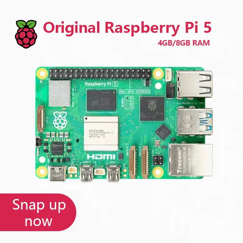

143.68 € un RPI 5 8 Go avec carte SD de 64 Go (142,60 € sans la carte SD…)
Au delà du prix d’achat la consommation électrique est à prendre en compte pour un produit qui va être allumé 24h/24. C’est l’avantage des Raspberry qui consomment peu par rapport à des PC… La durée de vie d’un PC allumé tout le temps sera aussi plus aléatoire que celle d’un Raspberry.

Un raspberry 5 reviens tout complet au alentour de 150€ entre le ssd, boitier …
Je donne juste un exemple, je dit pas que s’est la bonne :
Inconvénient ram souder mais sur Rip 5 pareil. Hormis se point plus de mémoire vive, deux rjr45 dont une en 2.5gb, un disque de 512go largement disproportionner pour ha, WiFi 6/BT 5.2, deux USB 2.0, deux USB 3.0…
Pour moi les nouvelles générations de mini pc sont quand même très performante et plus évolutive qu’un Rip 5. J’avoue que le Rip 5 pour l’intelligence artificiel a l’air dément mais pas le sujet :slight_smile:
