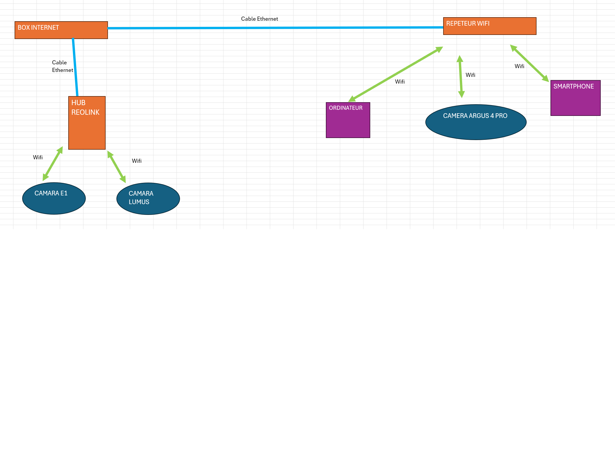

Mon but initial était ceci :
  • à gauche du cable éthernet c'est dans ma maison
  • à droite du cable éthernet c'est à l'extérieur du batiment au fond du jardin.
  • le cable éthernet passe dans un conduit enterré entre la maison et le batiment.
  • le répéteur wifi permettrait d'avoir le wifi sur la moitié du jardin voir plus, ainsi que dans le bâtiment, à la fois afin d'éviter de se remettre en 4G sur les smartphones, à la fois de connecter ma caméra au hub puis à HA, à la fois pouvoir télétravailler sur ma terrasse au milieu du jardin.
Et la personne de Reolink, hormis si j'ai mal compris, m'a fait comprendre que le répéteur devait répéter le wiki du Hub, pas celui de la box internet. Si elle dit vrai, je n'aurais donc pas de wiki pour les smartphone et ordi dans le jardin.
Néanmoins, si la camera ne détecte pas assez loin, je préfère qu'elle détecte une personne qui serait à l'arrière de ma maison qu'une personne qui rentrerait dans le bâtiment du fond du jardin. Donc au final la caméra est mieux sur ma maison. Néanmoins si je veux vraiment que tout le jardin soit sécurisé, il faudrait mettre une seconde caméra mais coté bâtiment, voire si je peux faire en sorte que les deux caméras se mettent en enregistrement quand une seule des deux détecte une personne, et dans ce cas il me faut quand même le wifi au bâtiment du fond. Pas si simple que ce que j'aurai espéré.
Non pas besoin de répété le wifi du hub. Toutes mes cameras ethernet et wifi sont sur mon reseau domestique et pas celui du hub (qui est coupé). C’est logique puisque les caméra ethernet poe par exemple ne se connectent pas au hub mais au routeur.
