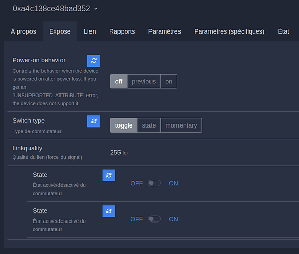

sinon j'ai un nous L13Z tu peux régler le type de bouton
mais uniquement en global
