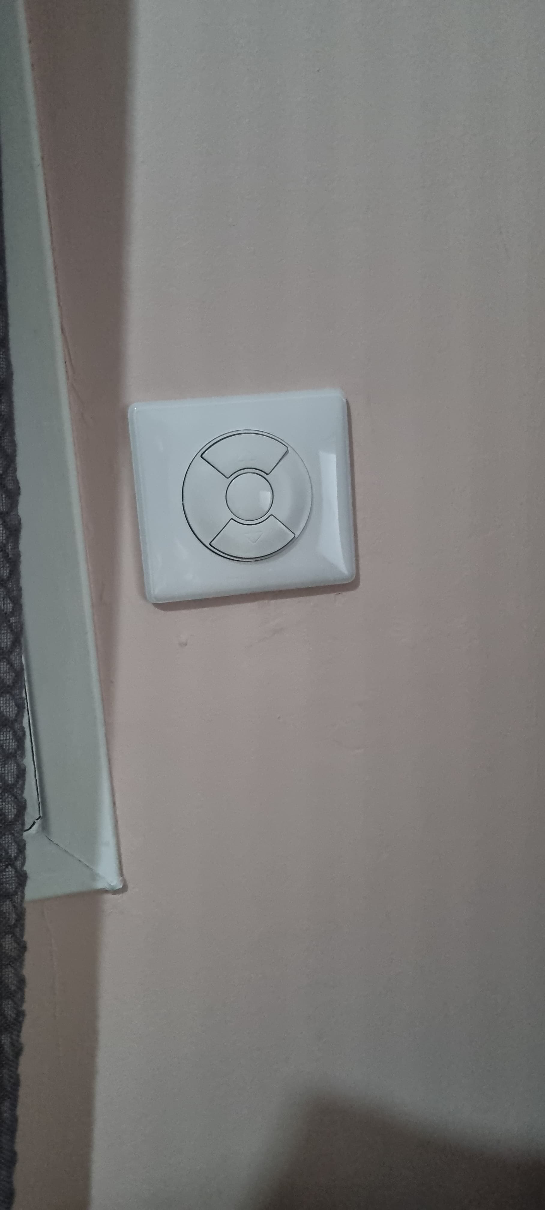

Juste pour etre certains tu.parles bien de ce type d’interrupteur ?
Pas du tout
Mais il faut lire la documentation du module pour voir quels sont les interrupteurs supportés

Merci cest justement des modules compatible avec ce genre d’interrupteur que je cherche…
Ca n’est pas souvent explicite dans la doc…
Si ce n’est pas explicite c’est que c’est souvent basique
Souvent ce genre de modules fonction’e avec des impulsions
donc pas mon type d’interrupteur ?

Aucune idée je ne connais pas ces interrupteurs
