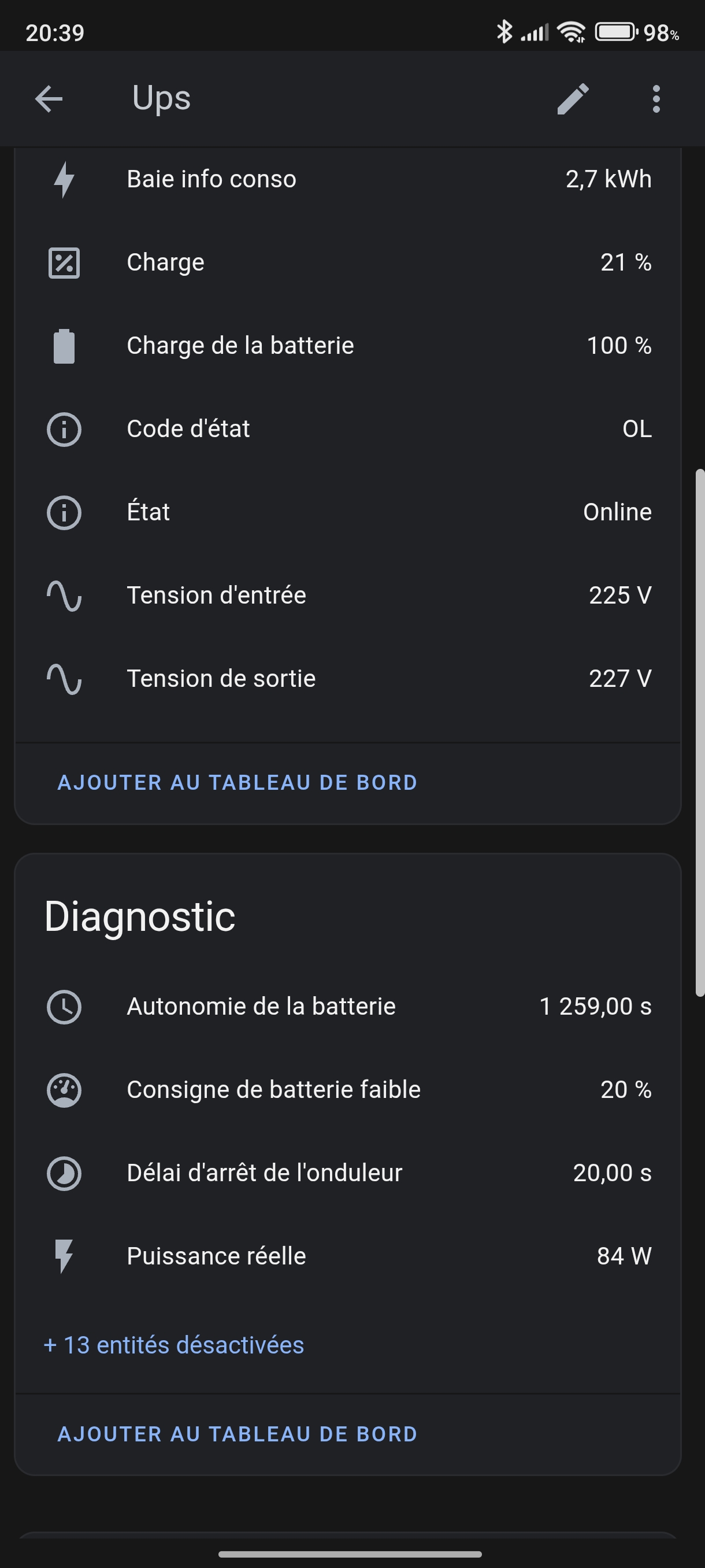

Il annonce une belle autonomie 20 min et j’ai la conso.
Connecté à HA via ups de mon nas Synology et l’intégration NUT.

Dis donc, ça doit commencer à chauffer avec 2.7 kw :flushed:
Ne pas confondre 2,7kW et 2,7kWh hors la ce sont des kWh et on ne sait pas depuis combien de temps ce cumul à démarré. :wink:
Certes, mais çà dépasse quand même les 11 A. Ça consomme à ce point du lourd l’informatique.(même pour une pointe, çà me semble énorme) ?
T’as pas autre chose de branché dessus ?
Non ça ne dépasse pas 11A. Tu confonds une consommation et une puissance instantanée.
Une consommation ne peux pas se ramener à une tension et un ampérage, il y a la notion de temps qui entre en jeu, contrairement à une puissance.

Ma puissance réelle instantanée est de 81w, les 2,7kwh sont une intégrale pour intégrer à mon dashboard énergie.
Je tourne à 2kw par jour

C’est un cumul les 2.7 KwH.
C’est le cumul de ma conso depuis ma mise en service comme on te l’a expliqué !

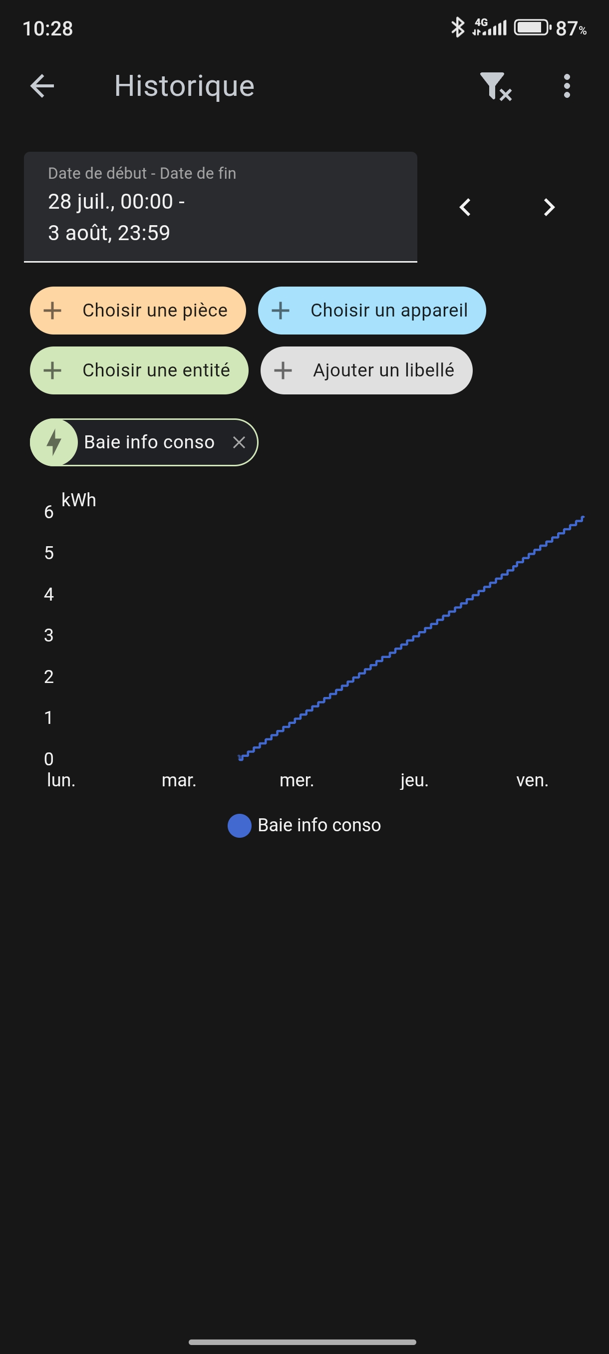

C’est moi qui a créé ce sensor intégrale car je m’en sert dans mon dashboard énergie pour qu’il calcul un delta par unité de temps !
Ça ne fera que se cumuler pour arriver à plusieurs centaines de kW à la fin de l’année.
Je pourrais ainsi dire que ma baie a par exemple consommé 350kw dans l’année pour un coût de 0.2€/kw qui me coûte 70€ par an par exemple. C’est plus clair comme cela ?
