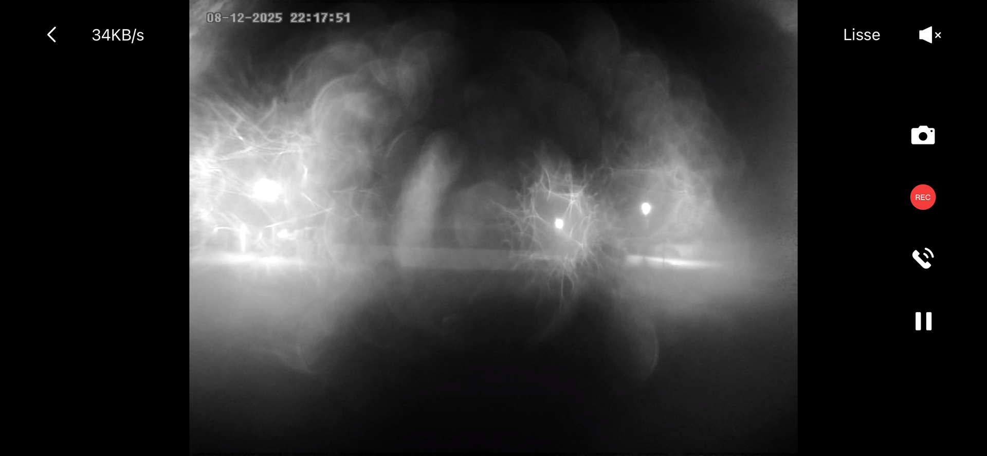

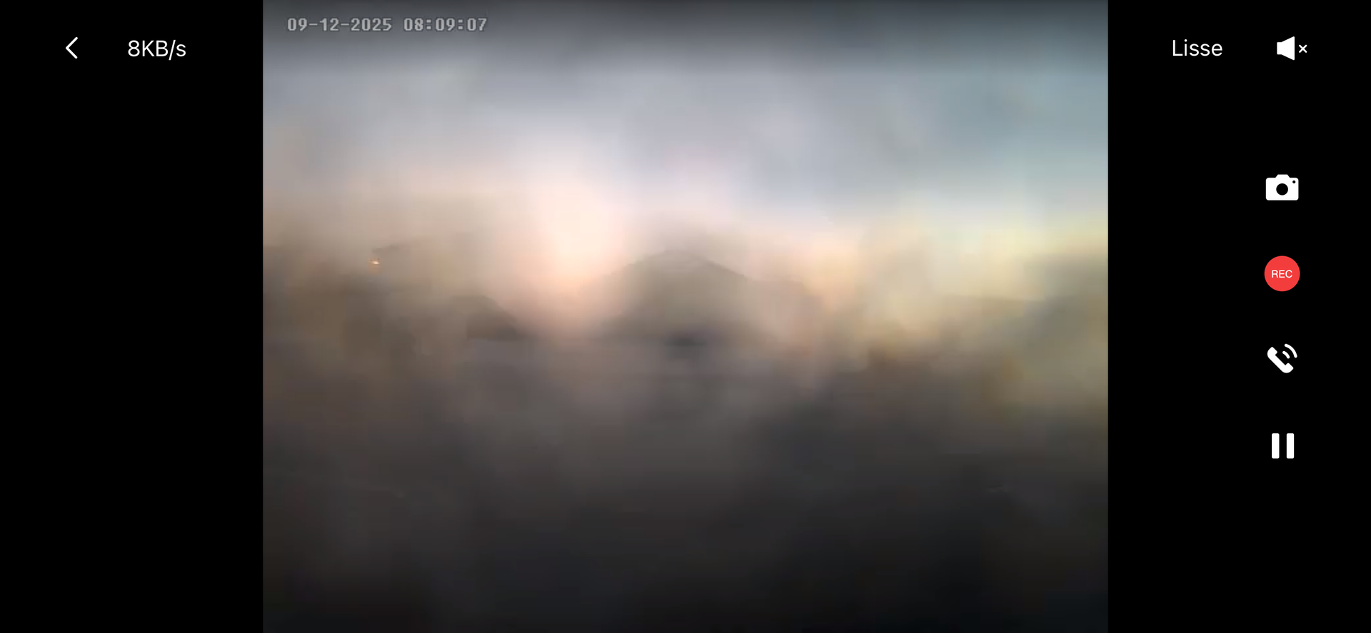

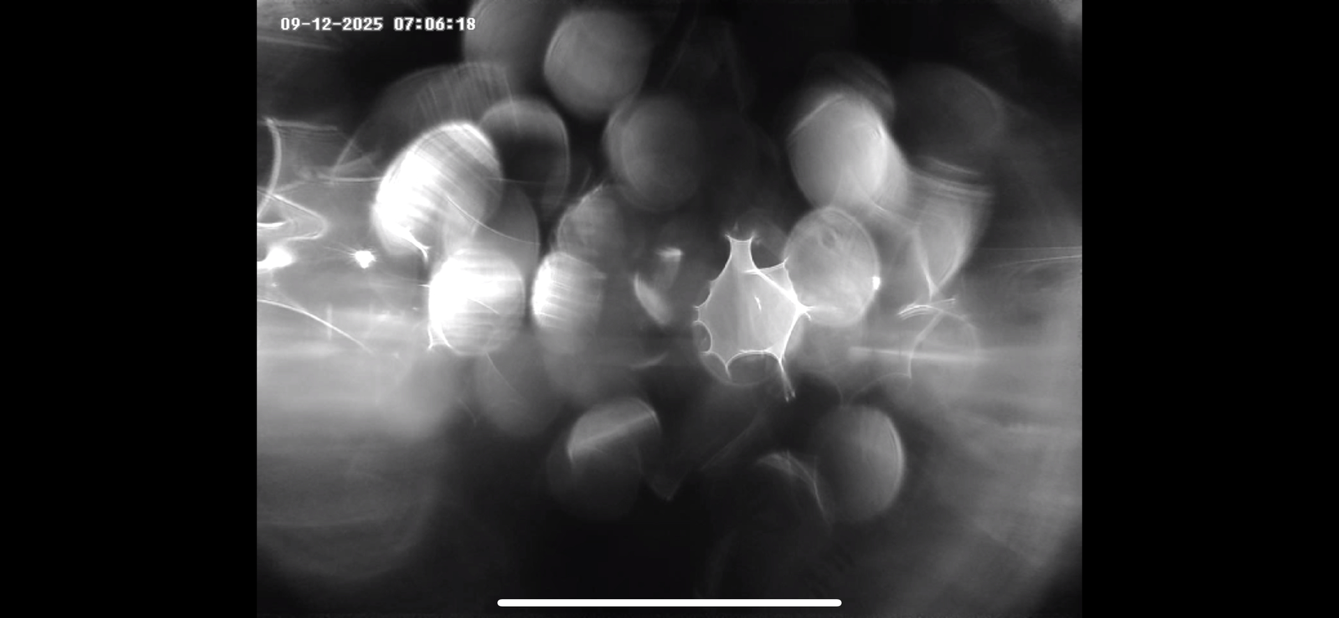

Complément : je ne sais pas si c’est normal mais voila ce que je vois le soir, la nuit et le matin … Après dans la journée ça va :
Bonjour @Jr16
ah oui, on dirait les radios pulmonaires d’une chouette effraie en vol :slight_smile:
Regarde chez Reolink :wink:

PS : surement une question bête, tu as bien retiré la protection plastique sur l’objectif de la caméra? Parce que c’est vrai que ces captures vidéo sont bizarres. On dirait qu’il y a plus que de simple goutte d’eau… plus comme de la buée qui reste coincée

Oui j’ai bien retiré le film plastique, j’ai une bonne vision de nuit comme de jour, c’est vraiment quand il y a de la bruine ou de la pluie, je ne l’ai que depuis 2 jours, pas beaucoup plus de recul :frowning:
J’ai commandé ce boitier que j’ai reçu hier, j’allais l’installer mais j’hésite aussi du coup parce que déjà il n’est plus trop recommandé pour le G410 (uniquement pour la G4) et je me dis que c’est vraiment un soucis au niveau de l’objectif donc ça ne va pas beaucoup résoudre mon problème :frowning:

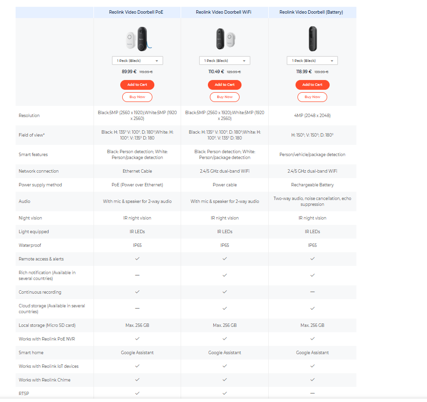

Bon je crois que vous m’avez convaincu sur le Reolink, je vais me débrouiller pour faire passer le câble ethernet :smiley: j’avais pris la même pour mon frère qui lui n’a que le courant, vraiment rien d’autres possibles, il n’a pas besoin d’HA donc ça va, entre la filaire et la POE, il y a aucune différence ? J’ai du mal à voir les diff entre la POE, filaire et filaire / batterie, j’ai l’impression que la batterie même en filaire perd le 24/7 et RSTP du coup, mais sinon aucune diff entre les 3 ?
Si une est filaire et l’autre sans fil. Donc batterie vs. courant et ethernet vs. wifi ça fait déjà une sacré différence. La taille aussi diffère et les fonctionnalité aussi.

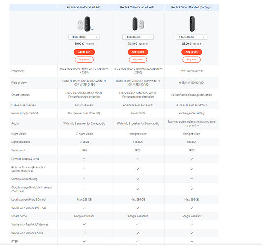

Après tu as sur le site un compartif des trois model :
Je demandais parce que j’avais vu le comparatif, il y a vraiment rien de clair, déjà si on le prend en FR et EN ce n’est pas le même …
Bien sur la diff POE vs WIFI et batterie vs filaire je l’avais bien compris :smiley:
Et cela tu l’adaptes en fonction de tes besoins / possibilités pas de soucis :+1:
Ce qui m’intéresse c’est plus les différences de fonctionnalités :
  • Le 24/7 non disponible en batterie même si connecté en filaire (ça on le voit avec le RSTP diff)
  • Pour la détection, rien de clair, si on prend black on a tout ? Personne + colis + voiture ? Quand on va dans la fiche on dirait bien pourtant
  • Rich notifications, aucune idée de pourquoi sur Wifi et pas PoE et je ne sais pas à quoi ça sert
Et je vois souvent celle là la D340W → https://www.cdiscount.com/bricolage/securite-domotique/interphone-reolink-d340w-noir/f-1662003-reo6975253983315.html#mpos=1|cd
Mais est-ce que cela correspond à celle-là → Reolink Sonnette Connectée Filaire Caméra 5MP WiFi, Doorbell Extérieure Étanche avec Carillon 2,4/5 GHz, Alertes de Détection Humaine, Grand Angle 180°, Audio Bidirectionnel, Video Doorbell WiFi : Amazon.fr: Bricolage
C’est dépendant du firmware dans l’appareil. Les trois models détaille les trois.
C’est les notification dans l’application reolink.
Ah ok top merci, ils ont mis à jour le firmware pour avoir le même mode sur les 3 nickel
Sur mon dernier post j’ai mis un modèle Cdiscount et l’autre Amazon, j’ai l’impression que c’est le même sauf que le D340W de cdiscount arrive avant Noël ce qui m’arrange un peu :smiley:
