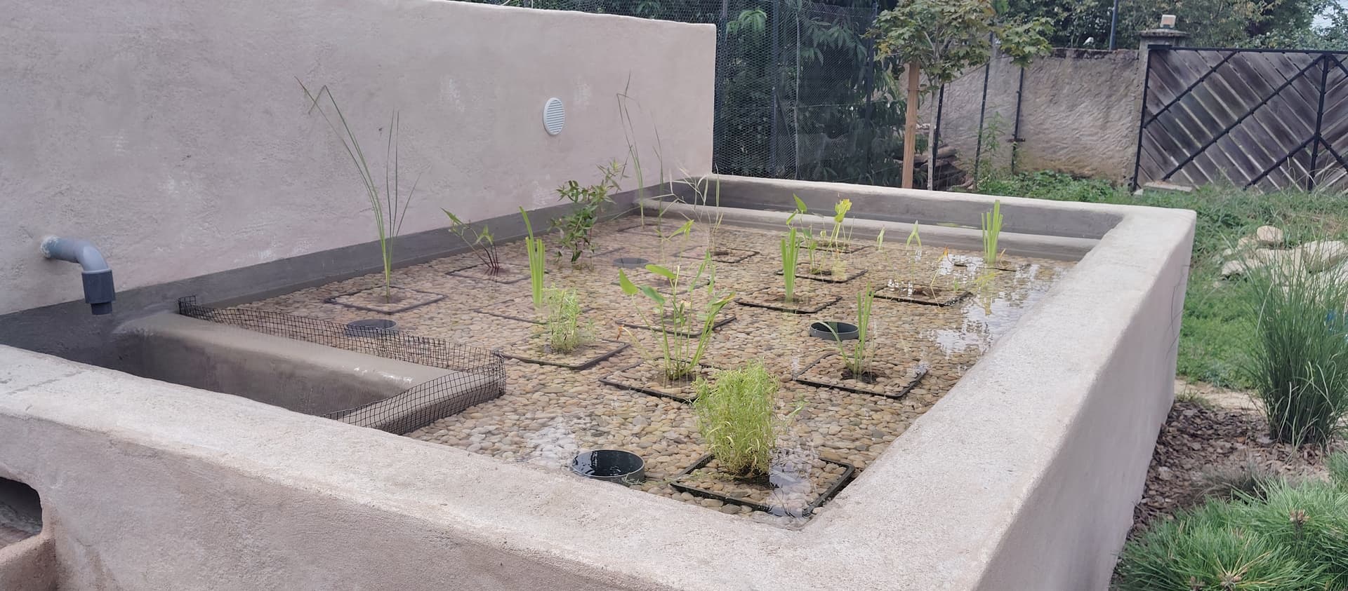

J’arrive à vider le puits avec la pompe sans problème (en vrais le tuyau de refoulement est hors gel à -1 m); j’ai une sortie à +1m du sol pour la mise à niveau de mon bassin (photo ci-dessous), et j’ai encore un bon débit d’environs 4/5 M3 H

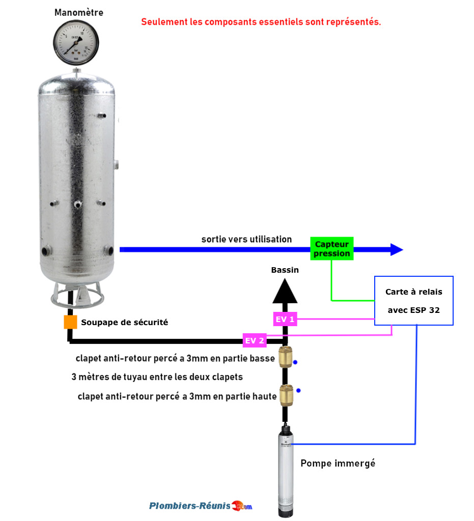

Après le truc à prendre en compte aussi, c’est que c’est pas que la pompe qui pressurise l’installation mais aussi et surtout le balon surpresseur.
Je penses d’ailleur, que je mettrais une soupape de sécurité reglable pour avoir une pression max genre de 3,5 bars (même si à 3 bar l’automatisation stopera le pompage).
Dans le principe ce serait, un truc comme cela:
En gros je vais remplacer le presostat par la carte esp / HA, sachant que ce sera plus complexe que cela, car je vais aussi mesurer le volume d’eau restant dans le puits et gérer la mise à niveau du bassin en direct sur la pompe du puits mais sans faire baisser la presssion du reseau WC, donc avec deux electrovannes EV1 et EV2
