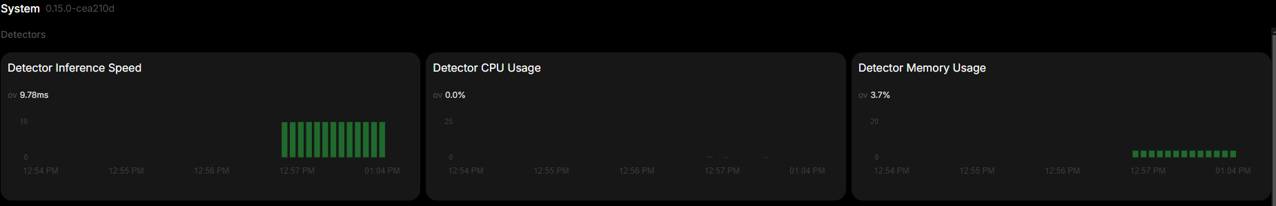

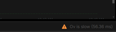

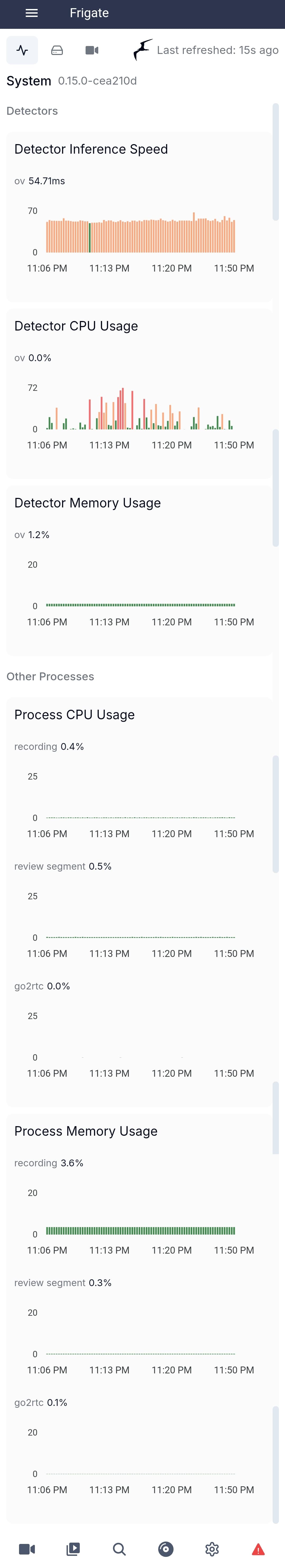

Je n’ai pas de soucis sur les alertes mais j’ai toujours le message en bas à droite donc pour moi c’est qu’il y a un problème à régler concernant la charge. Je cherche donc à savoir si passer en LXC serait bénéfique ou si la galère assurée.

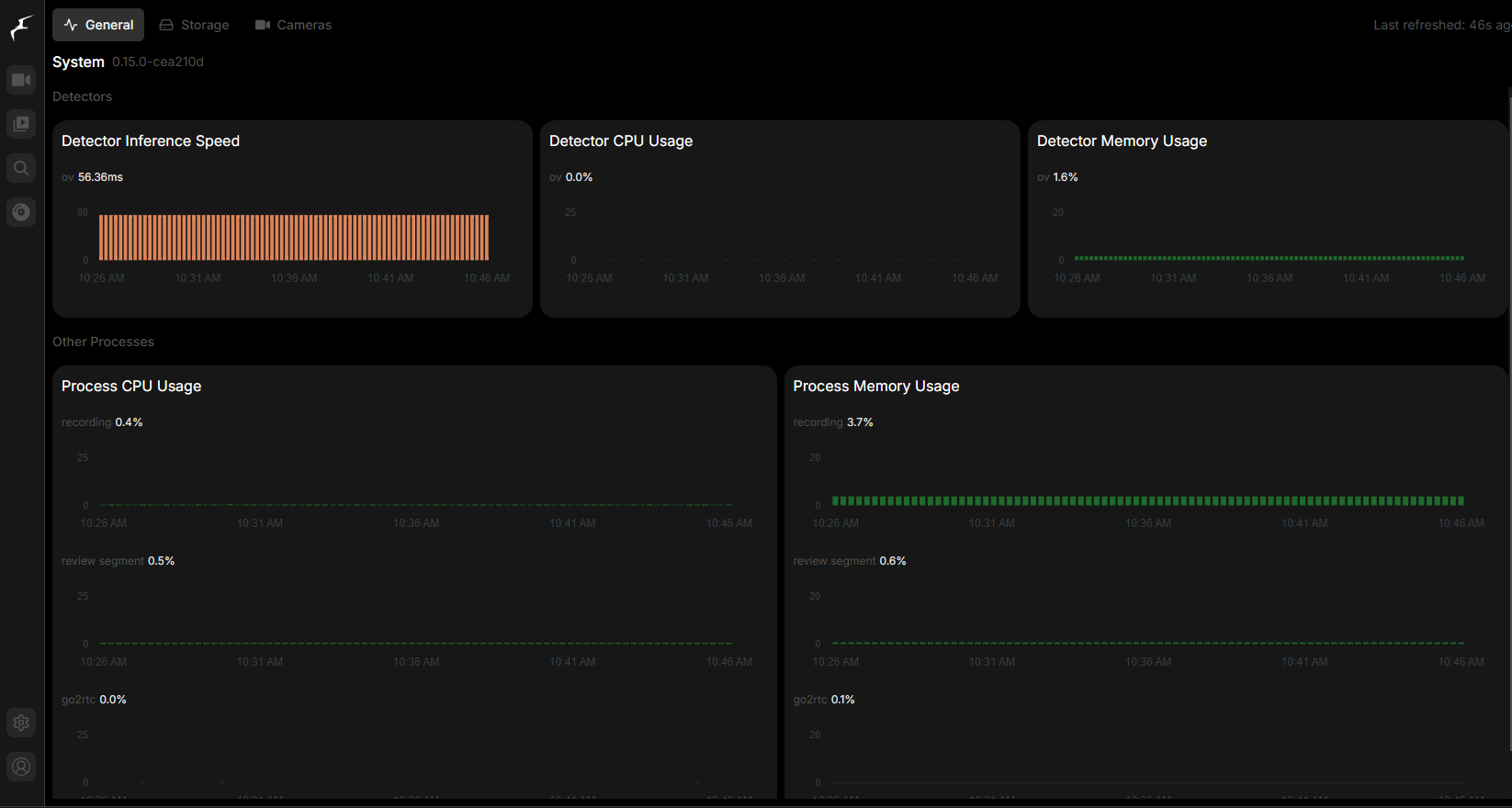

Sur Frigate j’ai cela :
Merci pour ton retour
Il doit y avoir un seuil ou openvino considère que c’est lent. Lequel, aucune idée.

Ca plaira (peut-être) à openvino et donc, il n’y aura plus le message.

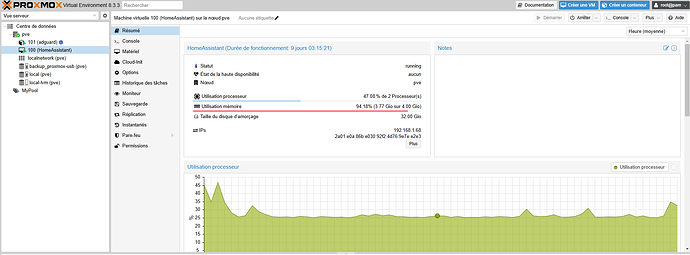

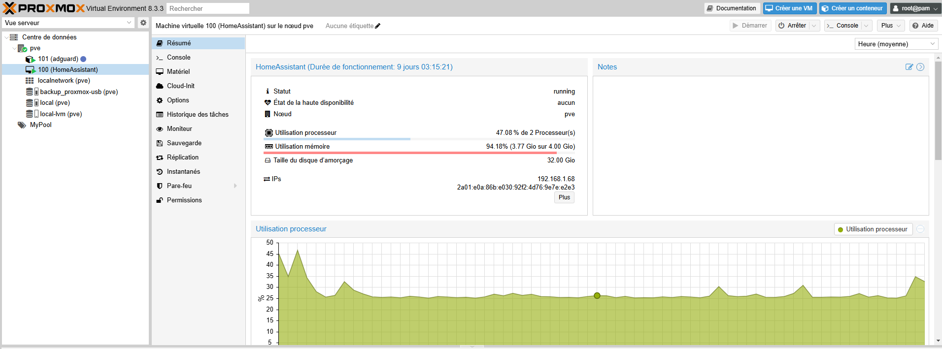

Que dit proxmox de l’état de la VM ?
Rajouter de la mémoire ou du CPU virtuel à la VM, si tu as les ressources ça suffira peut-être à abaisser l’inférence.
Je ne sais pas mais j’espère juste que j’ai bien OpenVino qui fonctionne correctement car cela me semble haut.
Sur ma VM HA j’ai ça :
C’est effectivement un usage de CPU un tantinet haut, mais, rien de dramatique pour moi. Possibilité d’ajouter plus de processeurs ? Quelle est la configuration physique du serveur proxmox ?
Vu que HA est pour le moment presque tout seul sur proxmox, ça peut valoir le coup de lui donner accès à plus de ressources si le PC en a encore sous le pied.
Le test pour voir si ça marche, c’est de tester une/plusieurs détection(s) et de voir si tu reçois toutes les alertes et avec quels délais.
J’ai un I5 6500 4 coeurs dont 2 affectés à HA. 1 coeur pour AdGuard.
8 Go dont 4 pour HA.

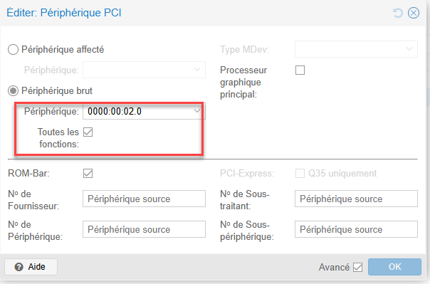

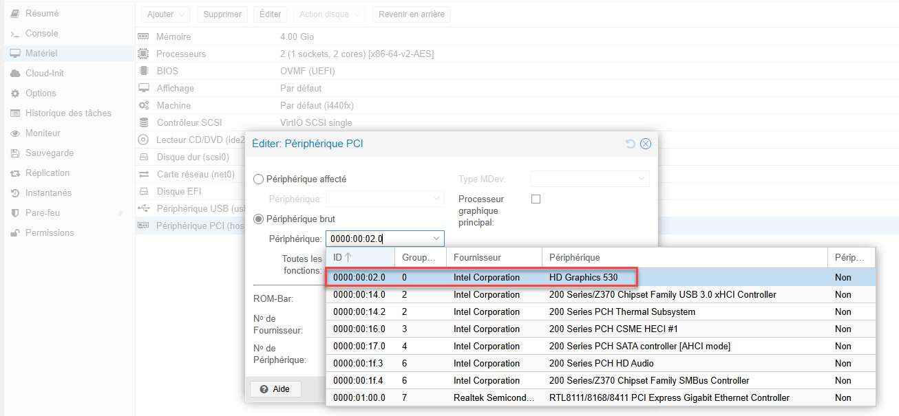

Je debute sous Proxmox, je dois faire quoi? Où ?
Encore merci pour ton aide

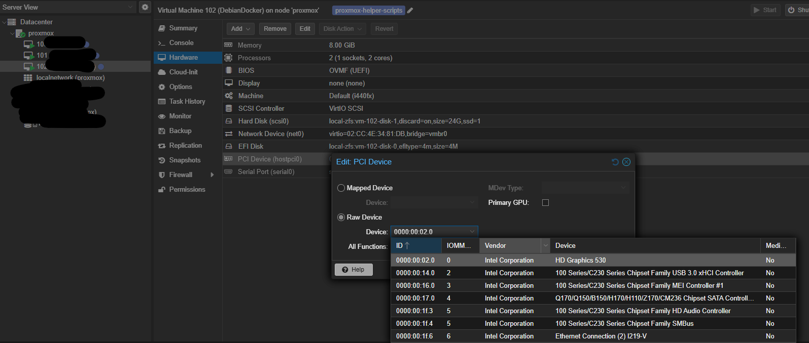

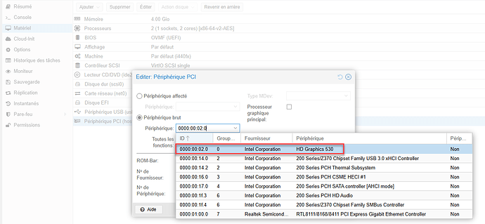

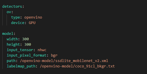

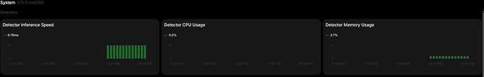

A mon avis, tu utilise le décodage OpenVimo avec le CPU au lieu du GPU.

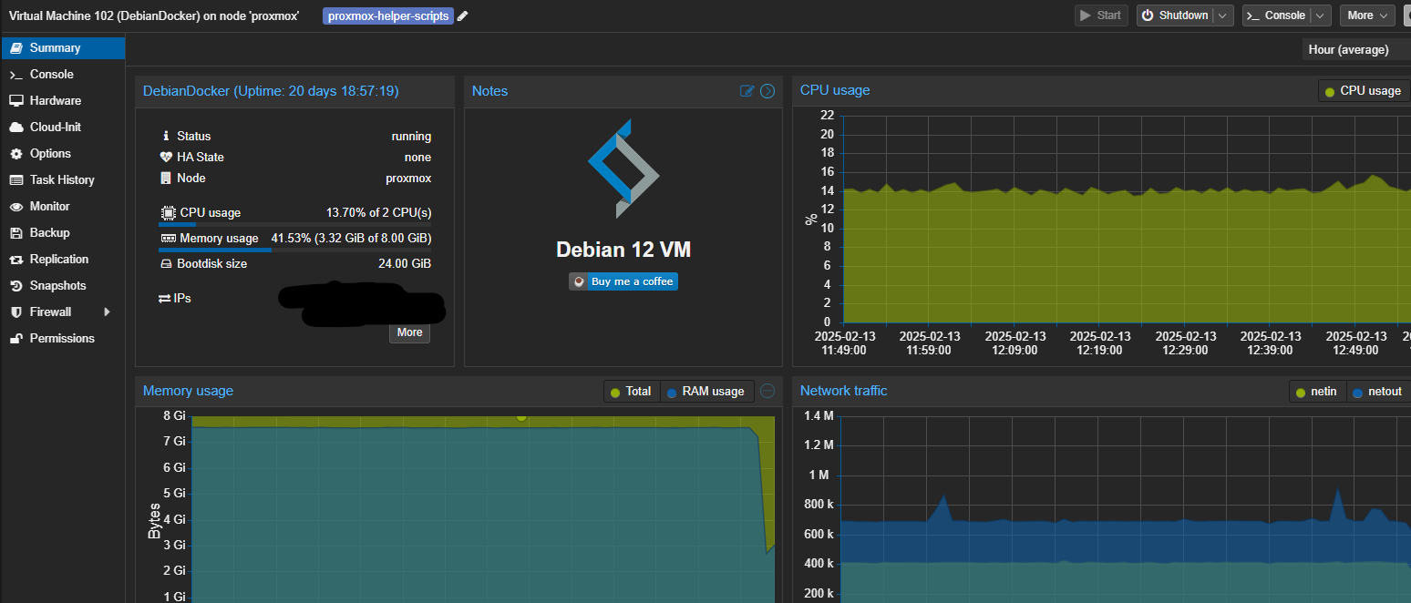

Je dis ça car j’ai à peu près la même config HW (i5 6500T):
Ne fais pas attention à la consommation de ram, c’est à cause de Debian, c’est le fonctionnement normal à priori, il alloue tout ce qui est disponible, mais en réalité, tout n’est pas utilisé.
Je ne sais pas comment ça fonctionne en LXC, moi il tourne sur une VM debian dans un conteneur docker, mais il m’a fallu partager le GPU avec la VM pour que ça fonctionne.
Fais un screen de tes log après avoir redémarrer frigate

En mettant « GPU » j’ai cela :

Pour info, j’avais vu ce post qui disait de mettre « CPU » à partir de la version 0.14
Je n’avais pas connaissance de ce problème, j’avais une google Coral il n’y a encore pas si longtemps et j’ai migré sur de détecteur OpenVimo car il n’y avait pas de différence avec ma Coral, c’était même légèrement mieux avec OpenVimo au niveau de l’inférence.
Ton GPU est bien partagé dans les réglage hardware de proxmox (regardes sur mon dernier screen)?
Je viens de le faire :
Mais je pense qu’il y a toujours un problème…

Pourrais tu me montrer ton fichier de config en comparaison ?
Voici mon fichier de config :
(je ne sais pas pourquoi tout le code est en gris par contre)

Essai de regarder du côté LXC s’il y a des subtilités pour le partage de matériel HW, notamment le GPU, sinon essaie de te monter une VM debian en parallèle
Là j’ai mis le HW sur la VM de HAOS comme j’utilise l’addon Frigate.
Je n’arrive pas à trouver quelqu’un qui saurait m’aider avec mes logs pour savoir d’où vient le problème exactement
Oui j’ai bien compris, c’est pour cela que je te disais d’essayer sur une vrai VM et pas un LXC. Je n’ai pas de connaissance dans les LXC.
Pour info, c’est ceci que j’ai suivi pour partager le GPU à ma VM, regardes s’il n’y aurait pas une subtilité qu’on aurai pas pensé, tu y trouveras aussi des commandes pour contrôler si le GPU est bien accessible par la VM il me semble :
Dac je regarderai ça ce week-end merci :wink:
Je viens d’y arriver. Je n’avais pas redémarré ma VM suite à la mise en place du passthrough du GPU…
Du coup au niveau des metrics ça donne quoi ?
