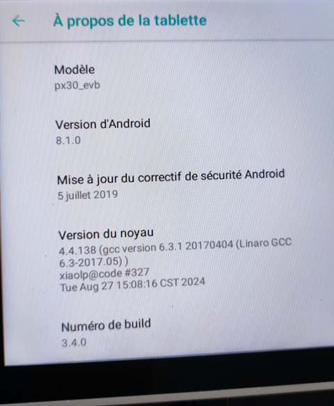

Hello j’ai recu le cknspanel mais impossible a lui faire passer la commande adb devices -l. J’ai réussi a l’upgrader en 3.4.0 mais l’adb me renvoie sans cesse : List of devices attached. Pourtant mon pc le voie un px30_evb tel qu’un disque dur px30_evb…tu as des pistes?merci

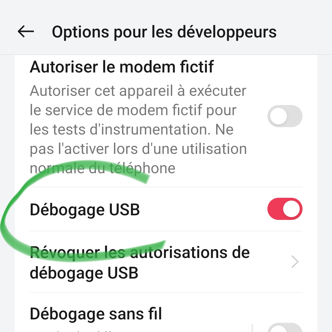

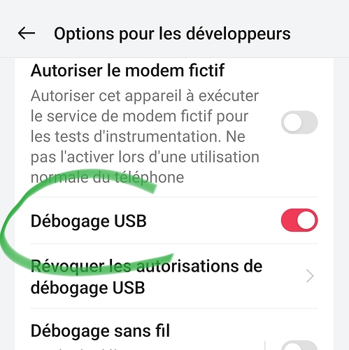

Le CKnspanel ne me le permet pas d’activer le déboggage USB pour l’instant. @Geoffrey_Ducastel m’avait dit de lancer plusieurs fois dans son tuto la commande adb devices -l afin qu’il soit détecté mais rien…
Il a dit de le faire pendant la phase de boot pendant un cours instant le début est activé mais ça semblait pas simple et surtout il fallait faire vite une fois booté c’est mort

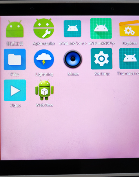

Effectivement j’ai réussi a mettre le launcher maintenant je ne trouve pas le déboggage usb dans les settings du cknspanel…menu caché?
Trouvé :wink: Merci beaucoup!

  • Mettre le logiciel à jour, version 3.4 au moment de ce post

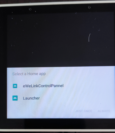

  • une fois le retour de la ligne, vite lancer adb install -r ultra-small-launcher.apk
  • reboot et tadam! Le lanceur est proposé comme sur l'image (ns1), une fois sélectionné on arrive sur l'Android (ns2)
  • à ce moment là du classique, activer le mode développeur (ns3) et continuer d'installer les autres packages via ADB
