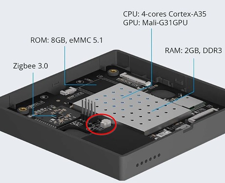

ça me tente vraiment d’installer ce NSpanel mais j’ai mon alimentation qui est en 24V DC (c’est pour remplacer un thermostat ultraclassique type Hager), et j’ai vu aussi qu’on pouvait transformer le NSpanel de 230V AC vers 24V DC avec une manip que je n’ai pas compris ici > https://www.reddit.com/r/homeassistant/comments/12kxcs6/ns_panel_pro_24v_power_supply_mod_running_ha/?rdt=34898

oui il est bien aussi en grand (j'hésite)... mais toujours le doute pour l'alim. En zoomant sur la doc en ligne on voit qu'il y a apparement l'alim pour raccorder le 24V, mais une confirmation serait bienvenue avant de commander...
Au cas ou, tu ne peux pas mettre un module alim 220V → XX Volts ou 24V → XX Volts ?
Un onduleur dans la prise encastrée ça se fait ça ? En tout cas non je n’ai pas de prise AC à cet endroit
Onduleur non, mais convertisseur 24V → 12V, 24V → 5V …oui !
effectivement 24V → 5V à prévoir (on confirme donc bien que c’est un connecteur 5V là derrière)…
et visiblement il faut faire du bricolage → NS Panel Pro - 24V power supply - Platform for creating and sharing projects - OSHWLab

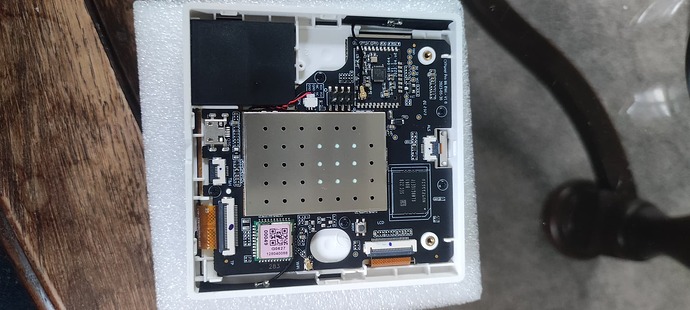

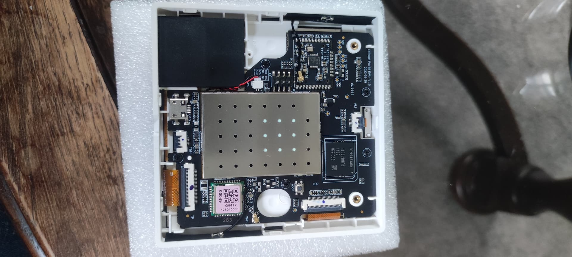

Bon alors.
avant toute chose une photo de la carte mère :wink:
à l'arrivée la bestiole était en firmware 1.2 (une copie du firmware sonoff ewelink)

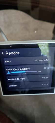

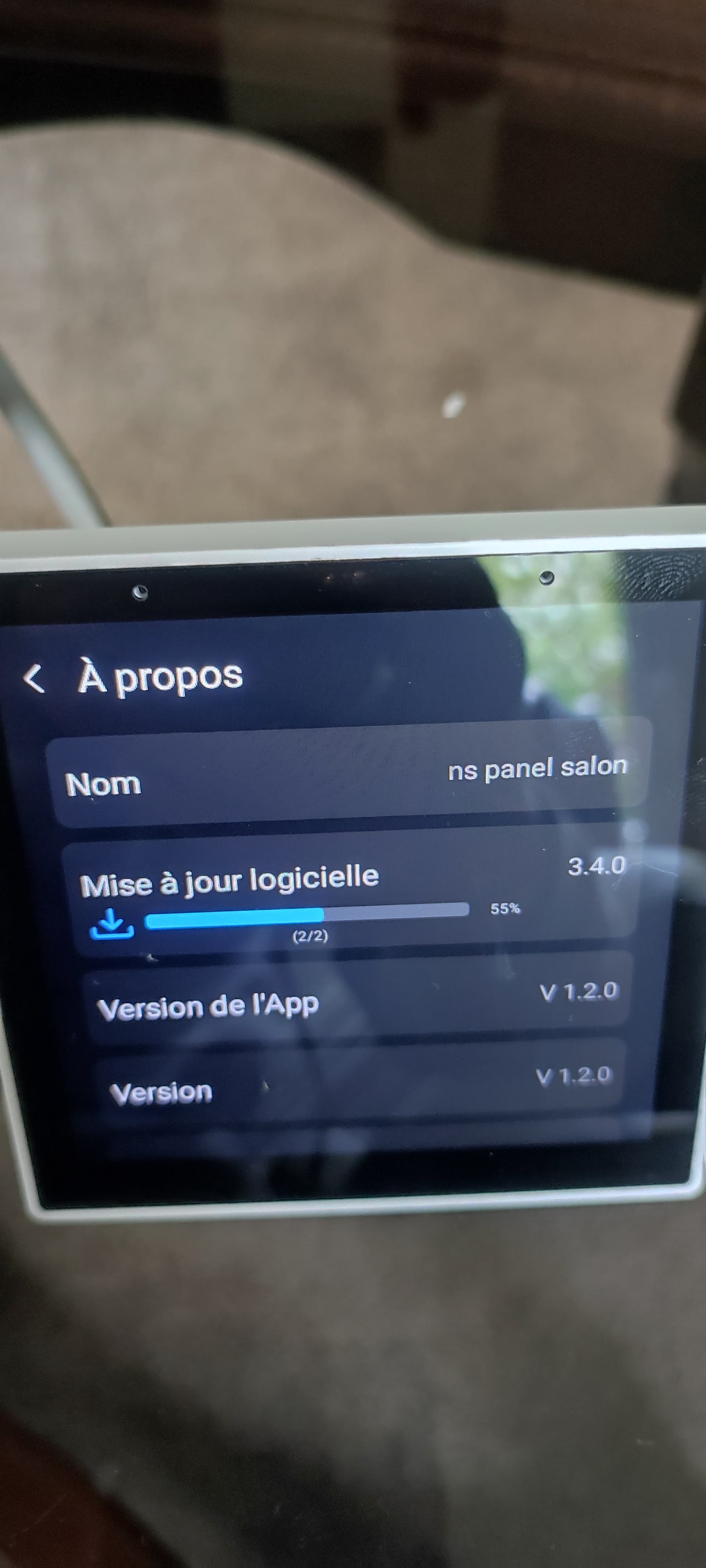

j'essaye une mise à jours en espérant que le mode développeur soit présent.
Il passe donc en 3.4
et la le problème persiste (je précise que j'ai essayé de me connecté en ADB autant par le réseau que par l'usb.
