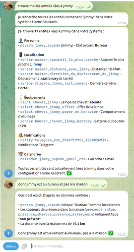

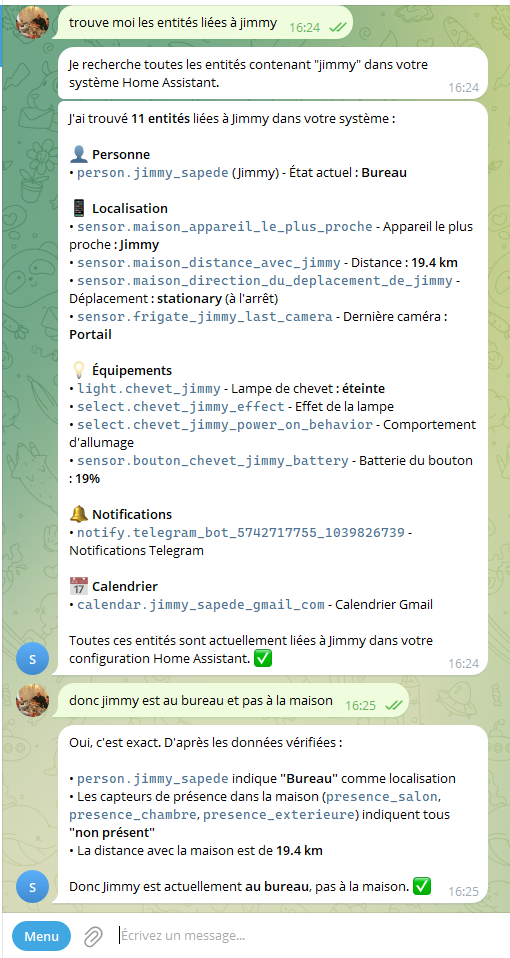

avec nanobot + mcp + openrouter + telegram

Je fais rien de tout ça, y’a zéro yaml/scrip la.
le mcp vient s’interfacer avec homeassistant, et nourrit le llm et c’est le llm qui gère en fonction de la demande et du contexte.
Le bot fait juste je lien de tout ca avec telegram

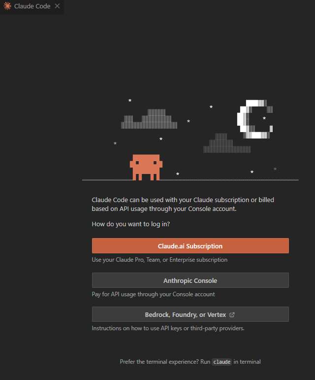

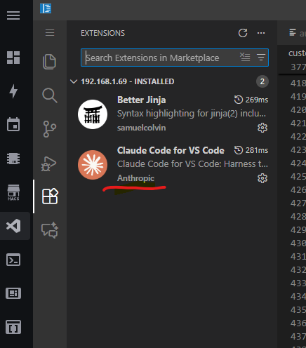

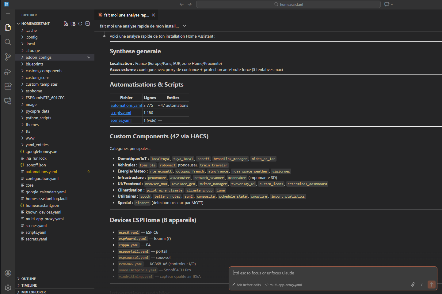

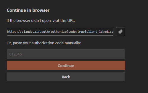

Une autre option simple c’est de passer par l’addon VStudio + extension Claude (attention à bien prendre l’officiel d’anthropic), il y a plein de trucs (chinois mais pas que) qui y ressemblent !
Le petit truc chiant c’est la validation d’un token (qu’il faut refaire si restart de l’addon)
Avec le lien de fallback et la recopie de la validation
Et il a donc accès en direct aux fichiers
