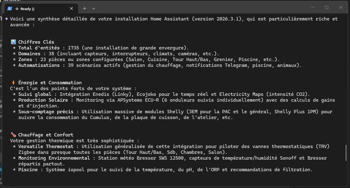

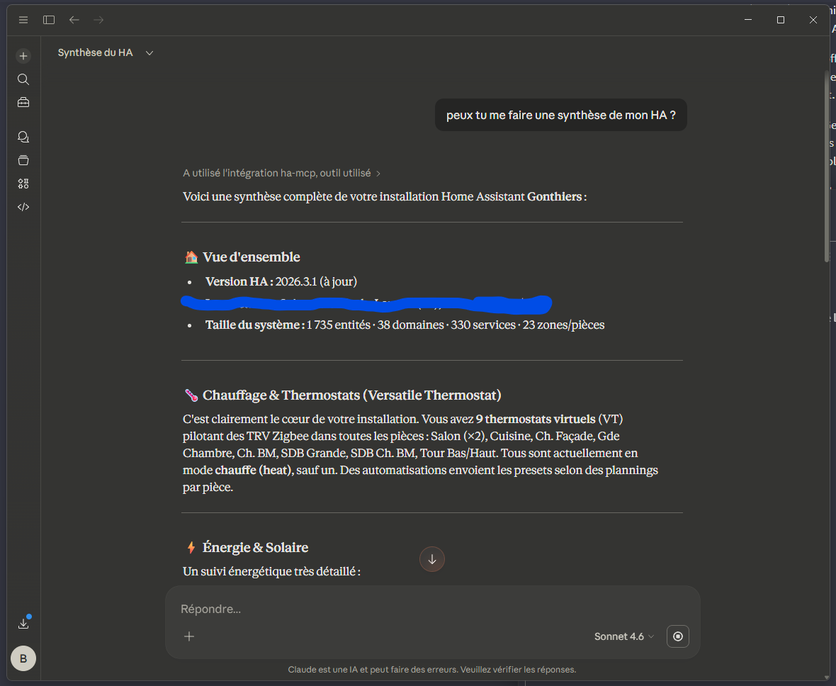

Alors, j’ai installé Gemini Cli, nettement moins convivial que la solution Claude Desktop

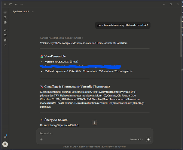

Même question pour les deux : Peux tu me faire une synthèse de mon HA ?
Claude Desktop :
Gemini Cli dans le terminal windows :
Pour Gemini il est conseillé de se mettre dans le répertoire config du HA pour lui simplifer la tache et là il expore tous les fichiers et logs et peut faire plein d’analyses.
Mais surprise, il a vu tout seul que j’avais un HA-MCP installé et m’a demandé l’accès, que je lui ai accordé et là je vois qu’il interroge HA de l’intérieur via l’API, donc effectivement on doit pouvoir aller beaucoup plus loin.

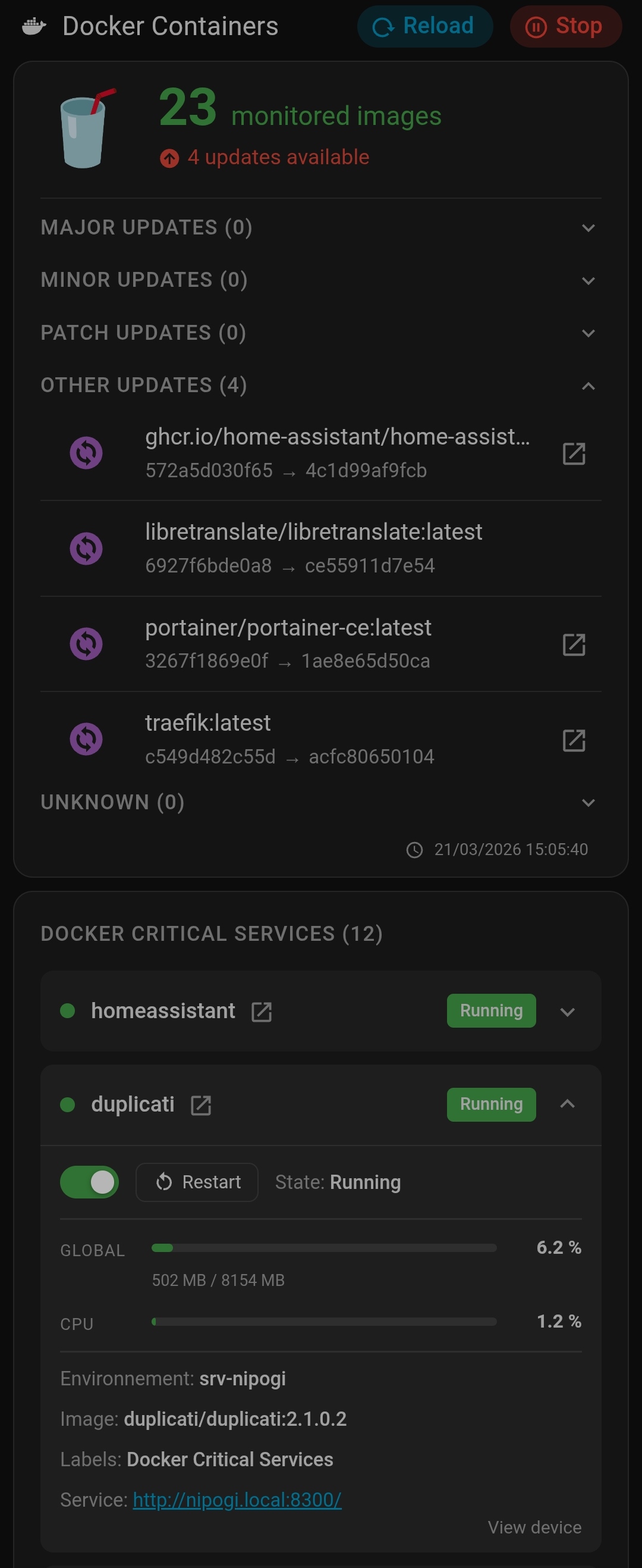

Pour ma part, je l’utilise avec HA principalement pour faire des cards cross-integration complètement dynamiques.
Par exemple une card pour gérer les containers avec l’intégration portainer et cup component.
Ça fait le boulot assez rapidement. Ça évite de s’embêter avec les dashboards.

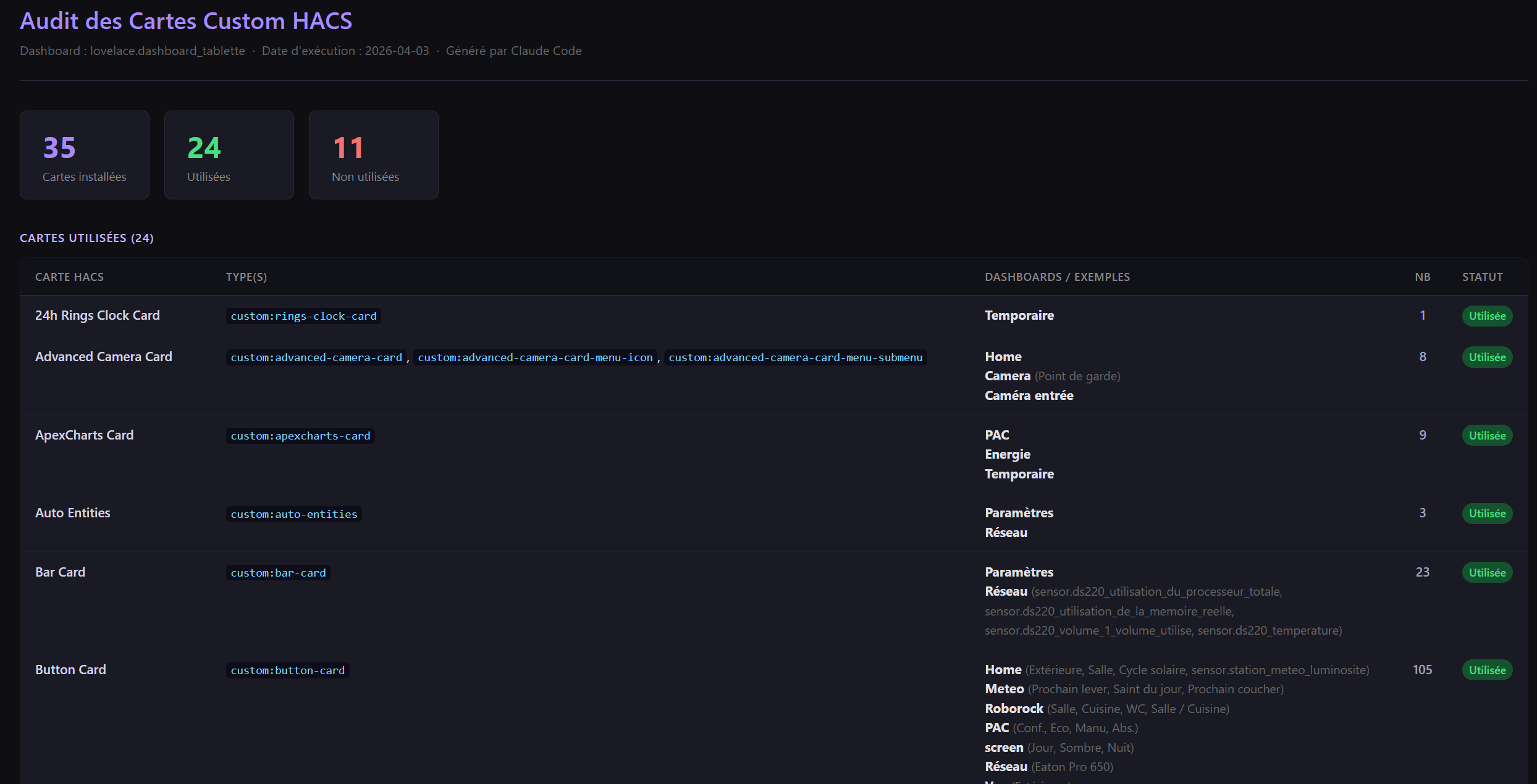

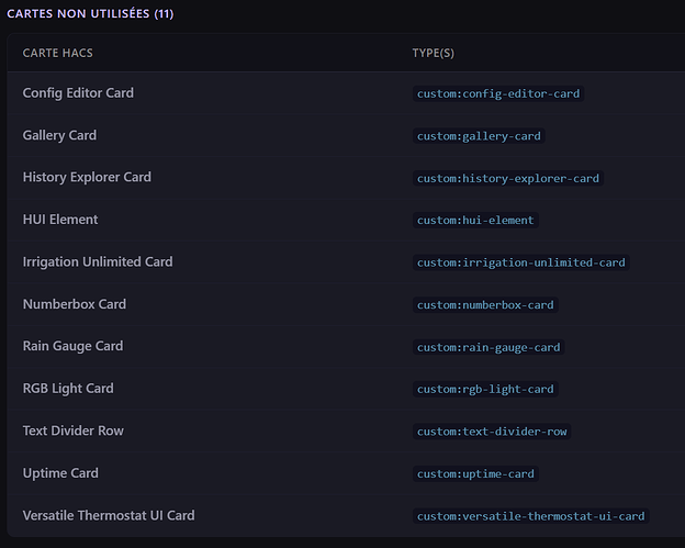

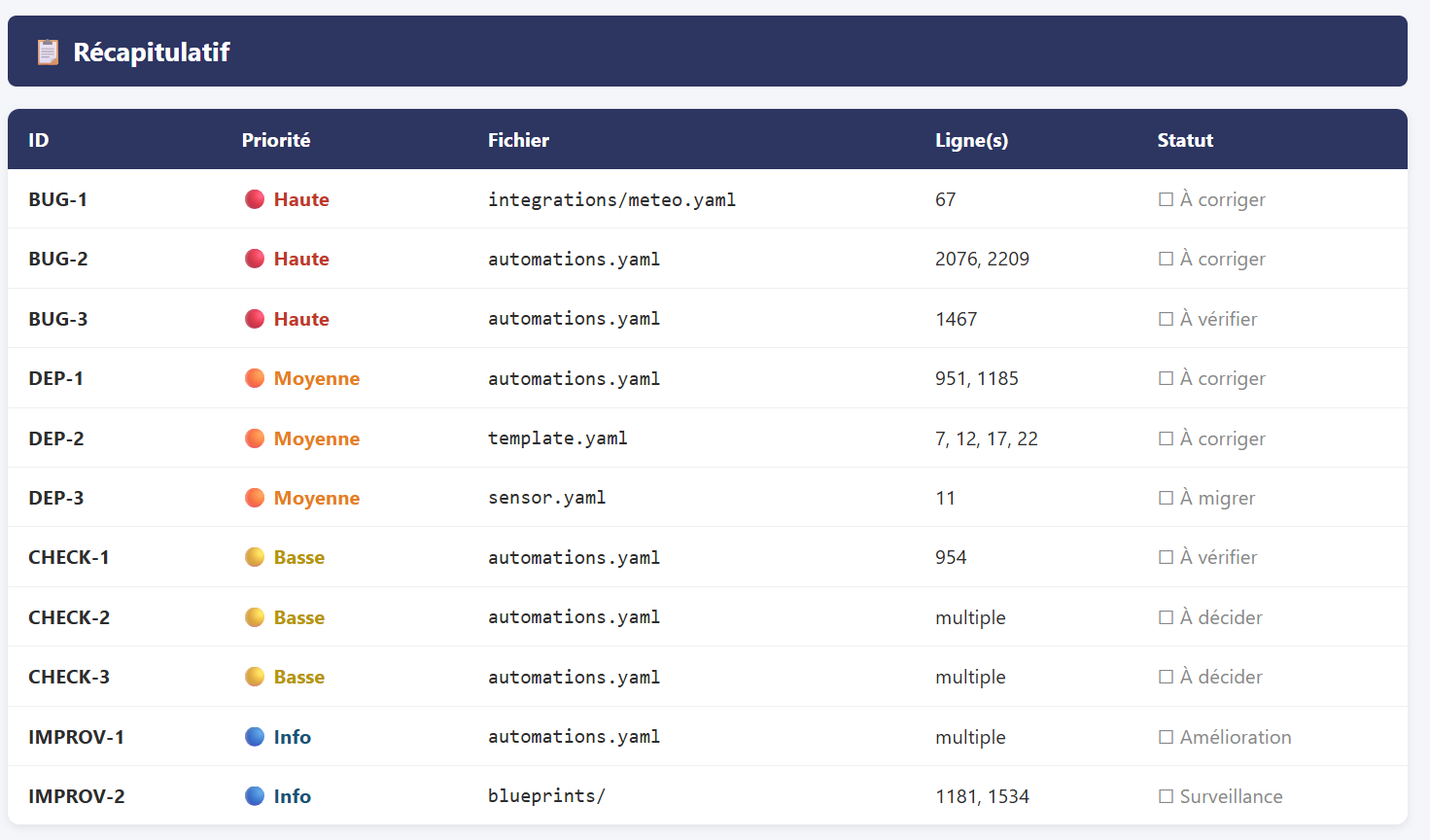

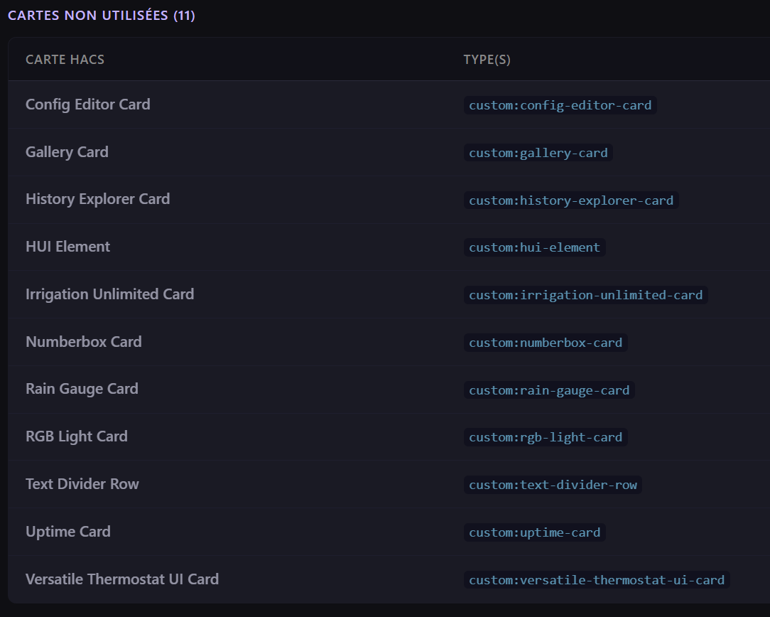

Voici des extraits de rapport généré en html.
Erreurs de synthaxe et de logique.
Points sur les dashboards et carte custom. Il va y avoir du ménage :grinning_face_with_smiling_eyes:
