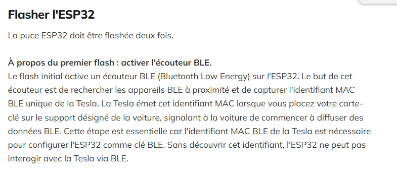

J’essaye ce tuto pour envoyer des commandes à une Tesla:
Setup ESP32 BLE key
j’ai des ESP32 configurés en bluetooth proxy mais pas de dongle bluetooth à branché sur l’HA Green.

Mon souci c’est plutôt l’appairage entre le proxy et la voiture.
Merci pour les infos
C’est expliqué dans ton tuto :
Il faudra regarder les logs du esp pour voir quel mac BLE est détecté.
Sinon, tu as l’intégration sur HA, qui fait pareil, détecter tous les appareils BLE autour de HA et te le mets dans un fichier know_device.yaml dans le dossier config.
Sinon, tu as des applications sur mobile qui font identique, comme scanner BLE.

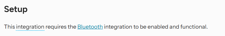

J’ai installé Bluetooth LE tracker dans le fichier configuration.yaml, redémarré mais je ne trouve pas ce fichier know_device.yaml
il faut installer l’intégration
Il faut lire la doc :wink:
