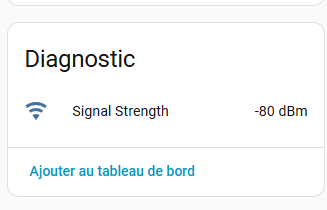

Cela fonctionne avec ma clé Bluetooth TP-Link UB500 Plus, sauf que la force de signal n'est pas très forte (-80 dBm sur l'intégration Tuiss)
Si jamais vous avez des idées de clé Bluetooth plus puissante je suis preneur.
