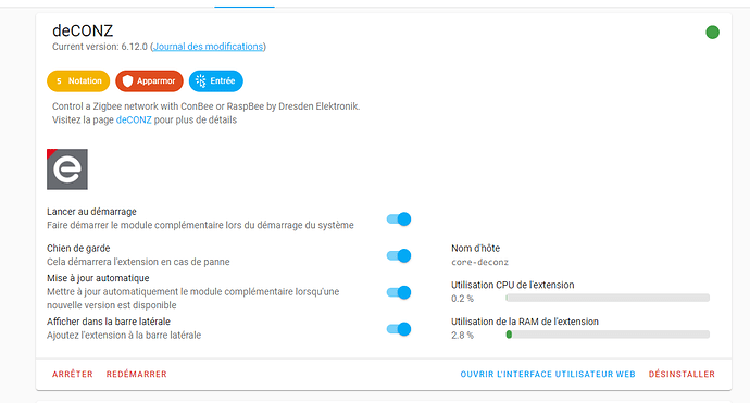

alors j’ai recu ma nouvelle clé, et voila reconnu sans problème. Maintenant par contre ja’i une questions par rapport deconz et ZHA.
Ou justement j’ai pas compris! Qui utlisier et …donc j’ai
installé, clé reconnue.
La j’ai utiliser l’interface web et Phoscon, j’ai intégrer deux ampoules Ikea avec une télécommande Ikea et aussi un détecteur de mouvement Philipps HUE. Sans autre avec scènes et attributions des buttons de la télécommande.
Par contre comment je peut utiliser ces appareils, ampoule et télécommande dans HA?

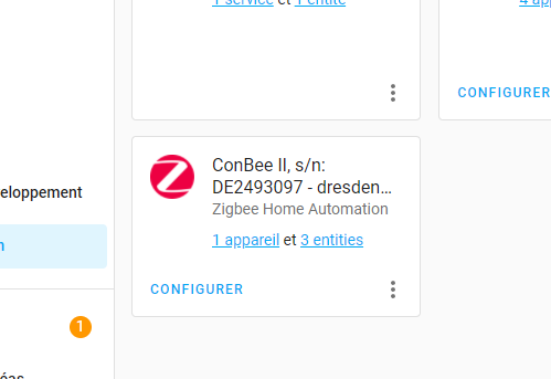

Il ne m’a pas reconnue la clé au démarrage de HA, j’ai donc installé cela:
comme intégrations, seulement impossible de ajouter un appareil!
Ou je fais une erreur?
MERCI d’avance, je suis un peu dure a comprendre désolé

Si j’ai bien compris je doit desactiver le deconz et garder l’intégration Conbee?! L’appareil dans Conbee est en faite la clé, il ne trouve rien d’autre
Il te faut choisir Deconz ou ZHA, je ne sais même pas pourquoi tu n’as pas plus de probleme, quand les deux tournent en même temps, les deux doivent planter.
Deconz est une application a part, que tu peux même faire tourner sur une autre machine déportée, elle doit tourner si tu choisis deconz.
Deconz doit être installé manuellement, car HA ne peux pas le détecter sinon. Tandis que la clé est détecté par ZHA nativement par le hardware, c’est pour ça que ZHA est choisis en priorité par rapport aux autres solutions zigbee.
Si tu choisis Deconz, tu peux ignorer ZHA, et tu peux trouver des videos pour le plugin en FR sur youtube.
