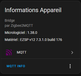

J’ai mis à jour la clé avec son dernier firmware et pour le moment j’ai juste intégrer 2 capteurs de températures/humidité.
Mais je commence à lire qu’il faut mettre le firmware avec ember.
J’aimerai juste savoir si avec la clé Sonoff E c’est indispensable et si oui pourquoi.

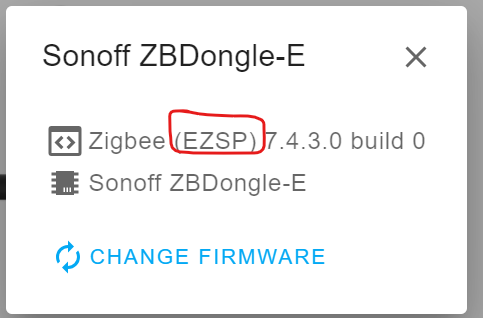

il faut deja commencer par flasher ta clée avec le firmware 7.4.3 ici
depuis le flasher en ligne ici en choisissant firmware personnalisé et selectionner le firmware précédement téléchargé
Puis passer a ember dans la configuration de Z2M
C’est le firmware intégrant ember?
Comme le nom ember n’apparaît pas dans le nom du fichier.
Je suppose qu’après je devrait redémarrer HA?
il supporte bien ember celui là
juste redémarrer Z2M
Je viens de faire la MàJ, pourquoi a la fin il indique toujours EZSP et non ember?
Normal?
tu demandera au dev moi j’en sais rien
mais c’est bon
