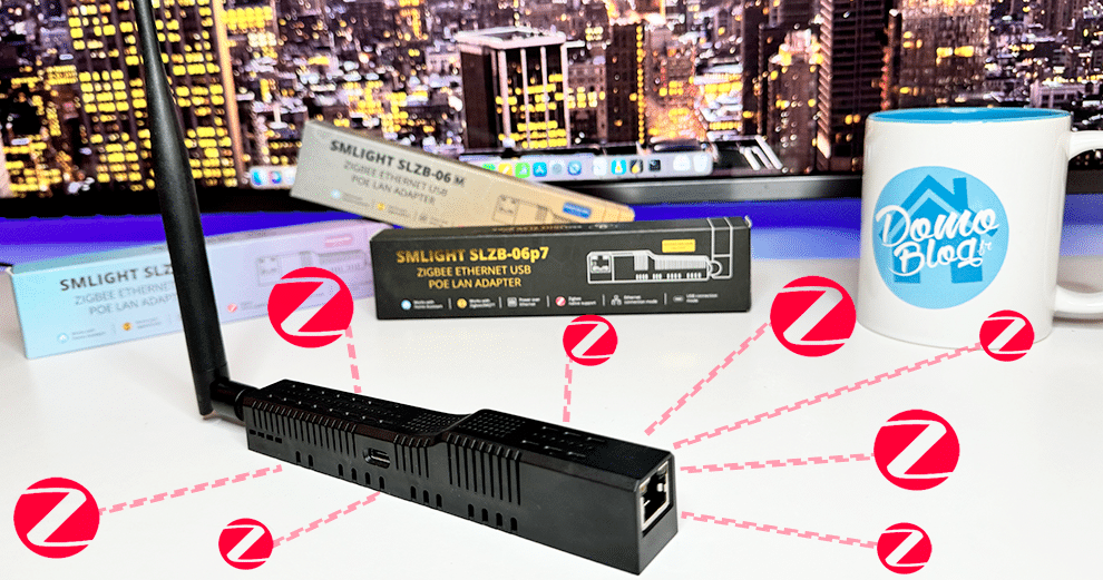

Tu peux passer un câble ethernet ? Si oui, tu peux utiliser la clé SLZB-06.
Oui j’ai un cable et un switch poe mais je comprends pas car le signal je l’envoie comme dans le cable? Il faut deux clés?
Z2M est capable de communiquer avec cette clé via le réseau local.
Là où j’ai un doute, c’est la capacité de Z2M a avoir 2 clés de connecté.
