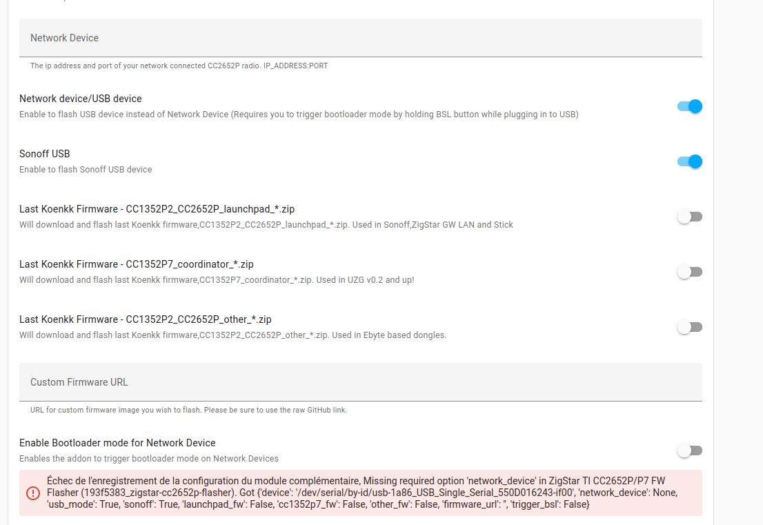

je reviens à la question primaire, changer le mode ma clé usb
il m’a été indiqué ce sujet qui semble bien être le réponse à ma demande
mais j’ai du mal a mettre en place, j’ai un message d’erreur quand je démarre Zigstar
et je ne vois pas ce que je peux faire
merci
une image complémentaire :

Tu as une sonoff P ?
