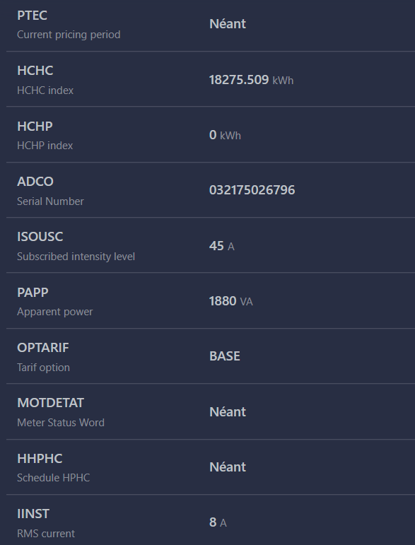

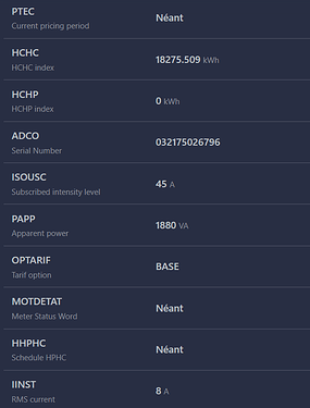

Et là, je rencontre mon problème, je ne reçois pas les informations heures creuses / heures pleines. Le module semble bloqué en tarif de base.

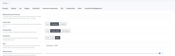

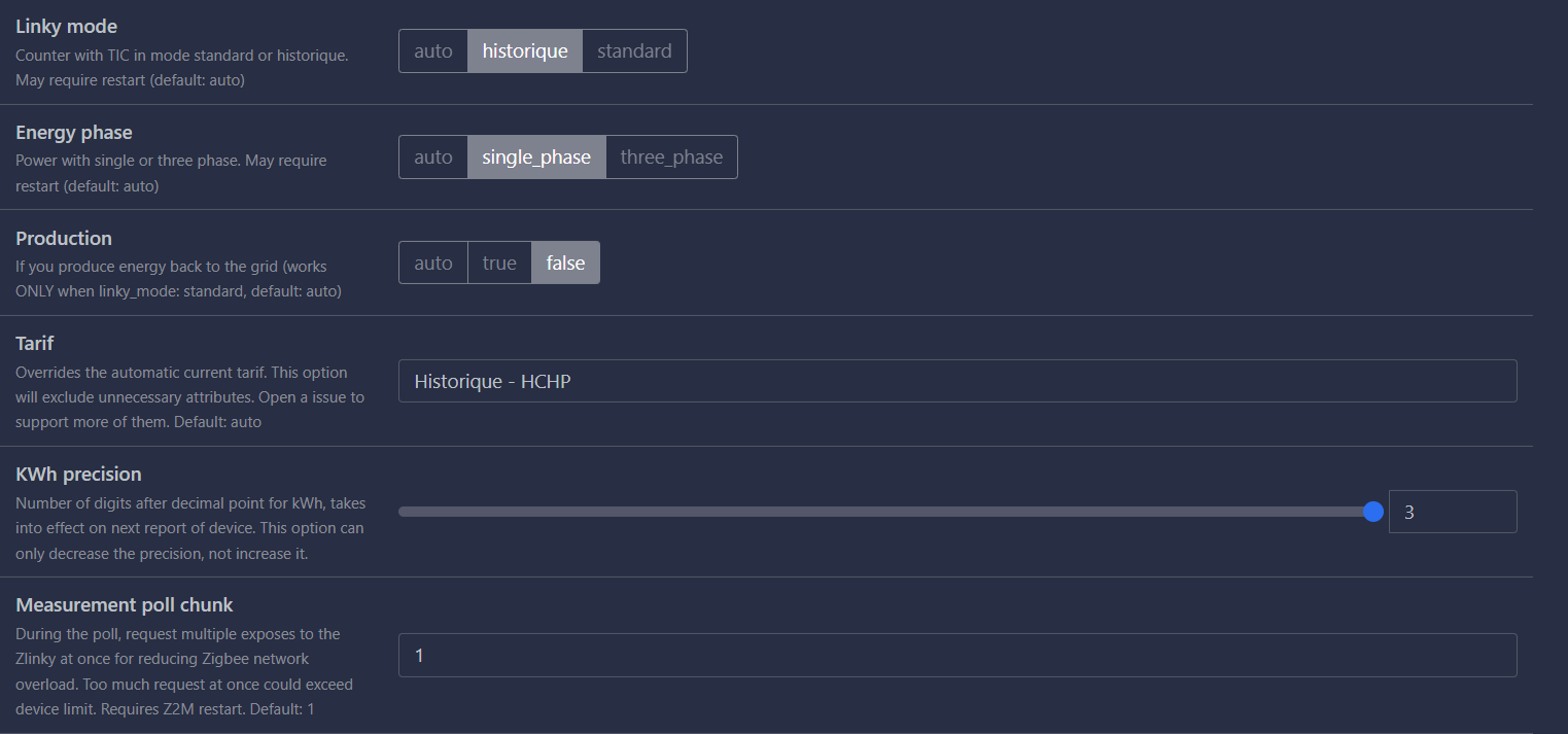

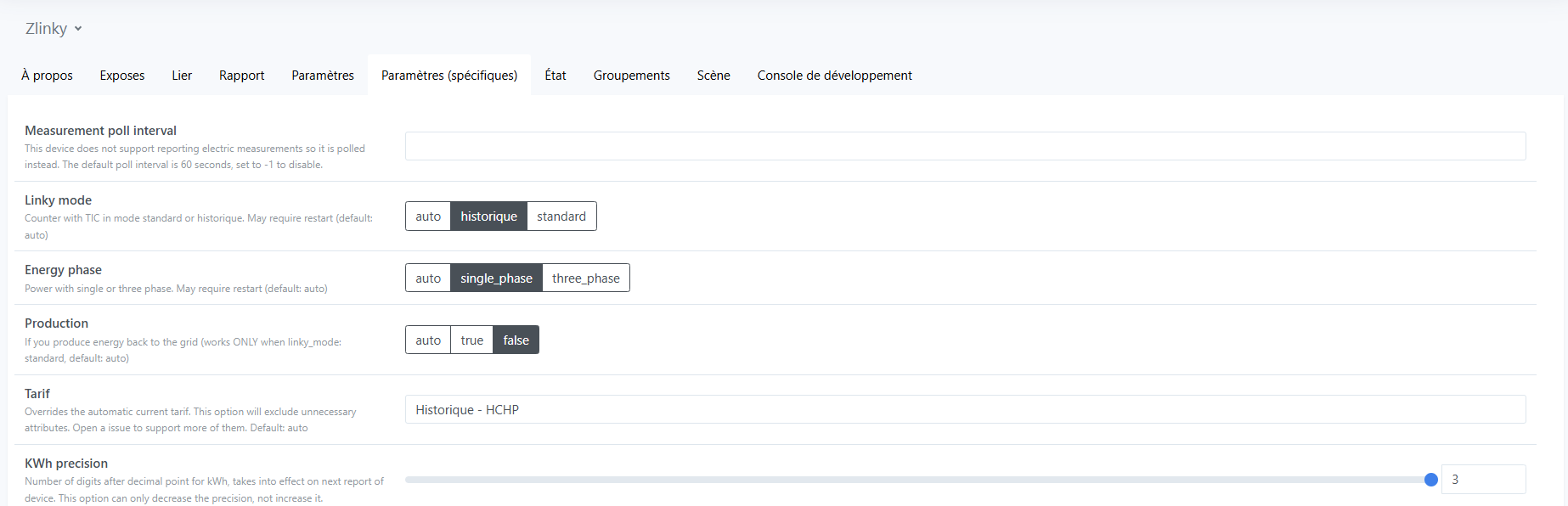

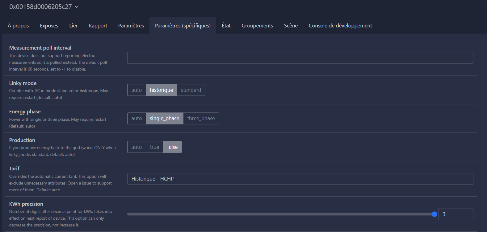

J’ai forcé les paramètres comme ceci :
Et je remonte ces infos :

Mes connaissances sont faibles, mais je vois tout de même « current_tarif »: « BASE » qui me semble déjà être une erreur.

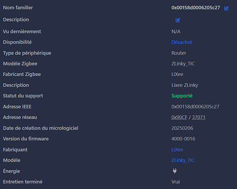

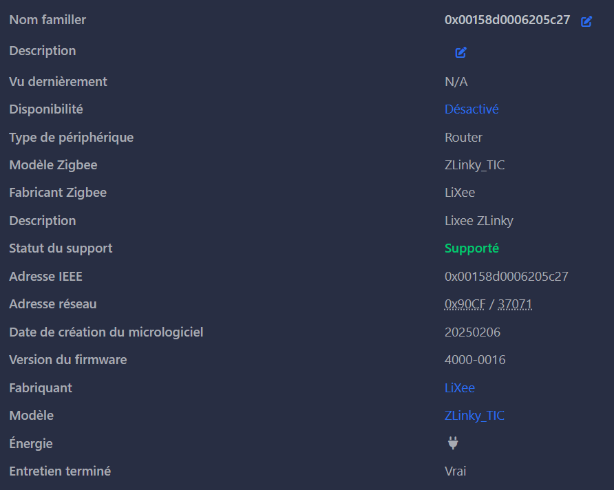

Dans A propos, voici les informations de mon module TIC (Lors de son installation, HA m’a proposé une mise à jour de la version 1 à la version… 15 ou 16 si je me souviens bien, je l’ai faite) :

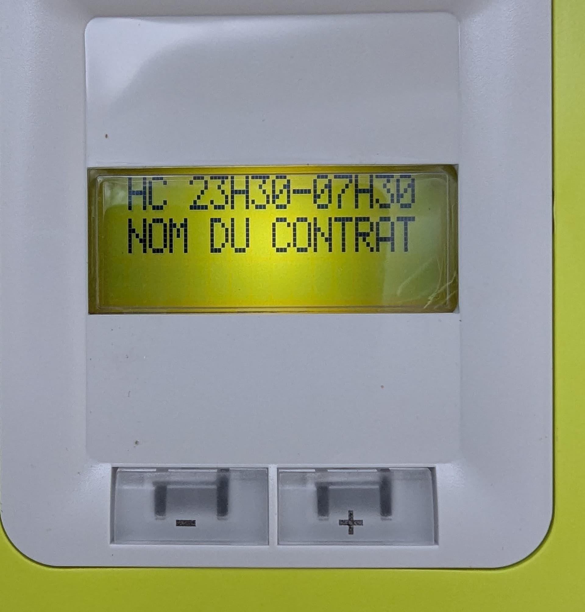

Et sur mon Linky je visualise bien le tranche horaire des heures creuses, index HC et index HP (entre autres).

Comme je l’ai montré plus haut perdu parmi les différents screens, j’ai indiqué Historique - HCHP dans les paramètres.
Tu as redémarrer Zigbee2mqtt, après la configuration ?
Oui, j’ai même tenté de redémarrer HA.

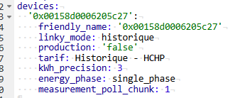

Fait un reconfigurer alors, l’icone orange :
Sinon, modifie le device manuellement ( dans le configuration.yaml de Z2M ):
'0x00158d0005d299cf':
  friendly_name: Zlinky
  kWh_precision: 3
  linky_mode: historique
  measurement_poll_interval: ''
  production: 'false'
  tarif: Historique - HCHP
  energy_phase: single_phase
Malheureusement j’ai déjà cliqué plusieurs fois sur reconfiguré et en allant voir dans le fichier configuration.yaml j’ai les bons paramètres affichés (dans un ordre différent du tiens, mais je suppose que ça revient au même ?) :
Oui, peut importe l’ordre des options.

Sur ton Linky, c’est bien marqué HP/HC en contrat ?
Oui
C’est affiché comme ça.

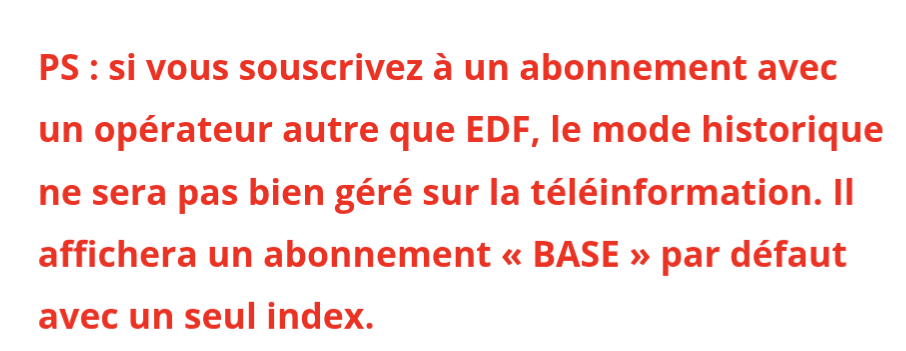

Je viens de tomber sur cette information en fouillant sur internet : Les bonnes pratiques de la téléinformation TIC – Linky – Faire soi-même
Je vais faire une demande pour passer en mode standard.

Le souci provient donc bien du mode TIC Historique qui n’est pas supporté par la clé Zlinky de Lixee lorsque nous ne sommes pas chez EDF (ou du moins, quand on est dans une SICAE).
