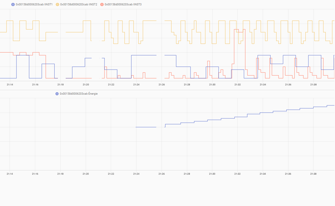

Un truc m’intrigue toutefois : j’ai essayé de jouer sur la période de remontée des infos, je descends à 10 secondes, c’est bien pris en compte pour l’intensité instantanée des phases 2 et 3 (IINST2 et IINST3) mais la phase 1 (IINST1) semble rester bloquée sur une période de 60 secondes. c’est d’ailleurs vrai pour d’autres entités mais je m’attendais à un comportement homogène pour des entités de même nature.
Attention aux fréquences trop élevées, déjà ça bourre la base HA pour pas forcément bcp de bénéfice et ensuite, Z2M doit pour chaque valeur faire une demande au Zlinky. (la logique est plus compliqée que ça et ça ne garantie pas que ce soit précisément la fréquence demandée. Y’a plein de sujets qui tentent de l’expliquer sur le github de lixee). Mais ça a surtout tendance à saturer le réseau Zigbee… ce qui risque de détériorer la réceptions d’autres appareil.
merci, oui, on est d’accord, je faisais des essais, plus par curiosité.
