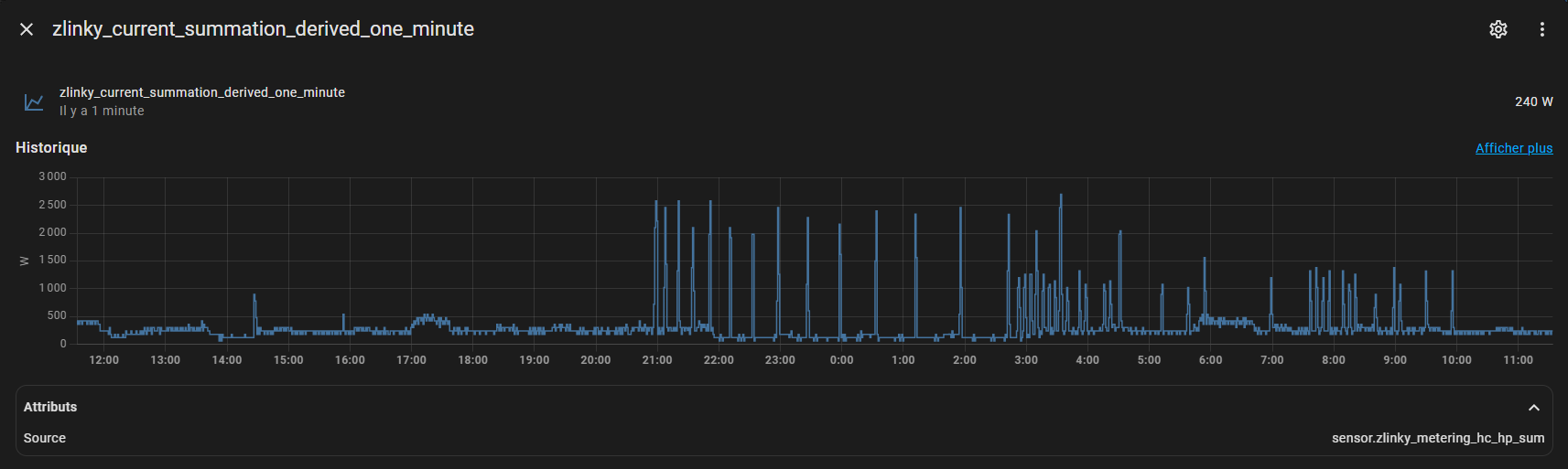

Ca donne ca chez moi.

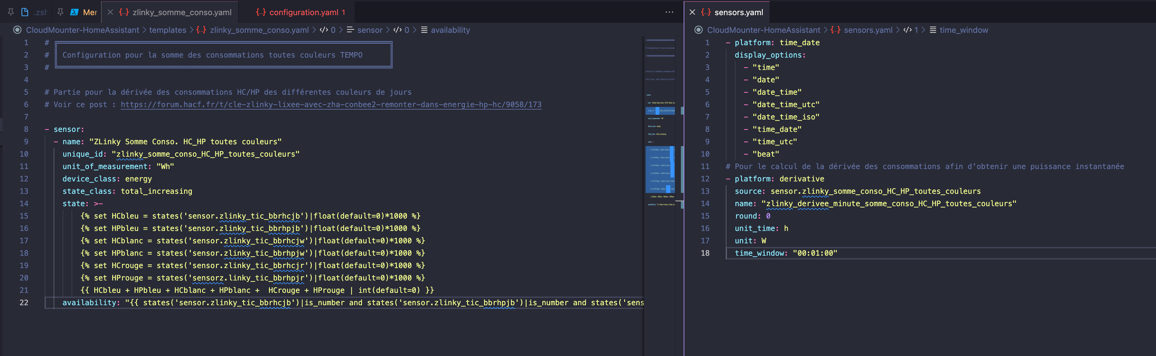

# Partie pour la dérivée des consommations HC/HP des différentes couleurs de jours
# Voir ce post : https://forum.hacf.fr/t/cle-zlinky-lixee-avec-zha-conbee2-remonter-dans-energie-hp-hc/9058/173
#       TEMPLATE        #

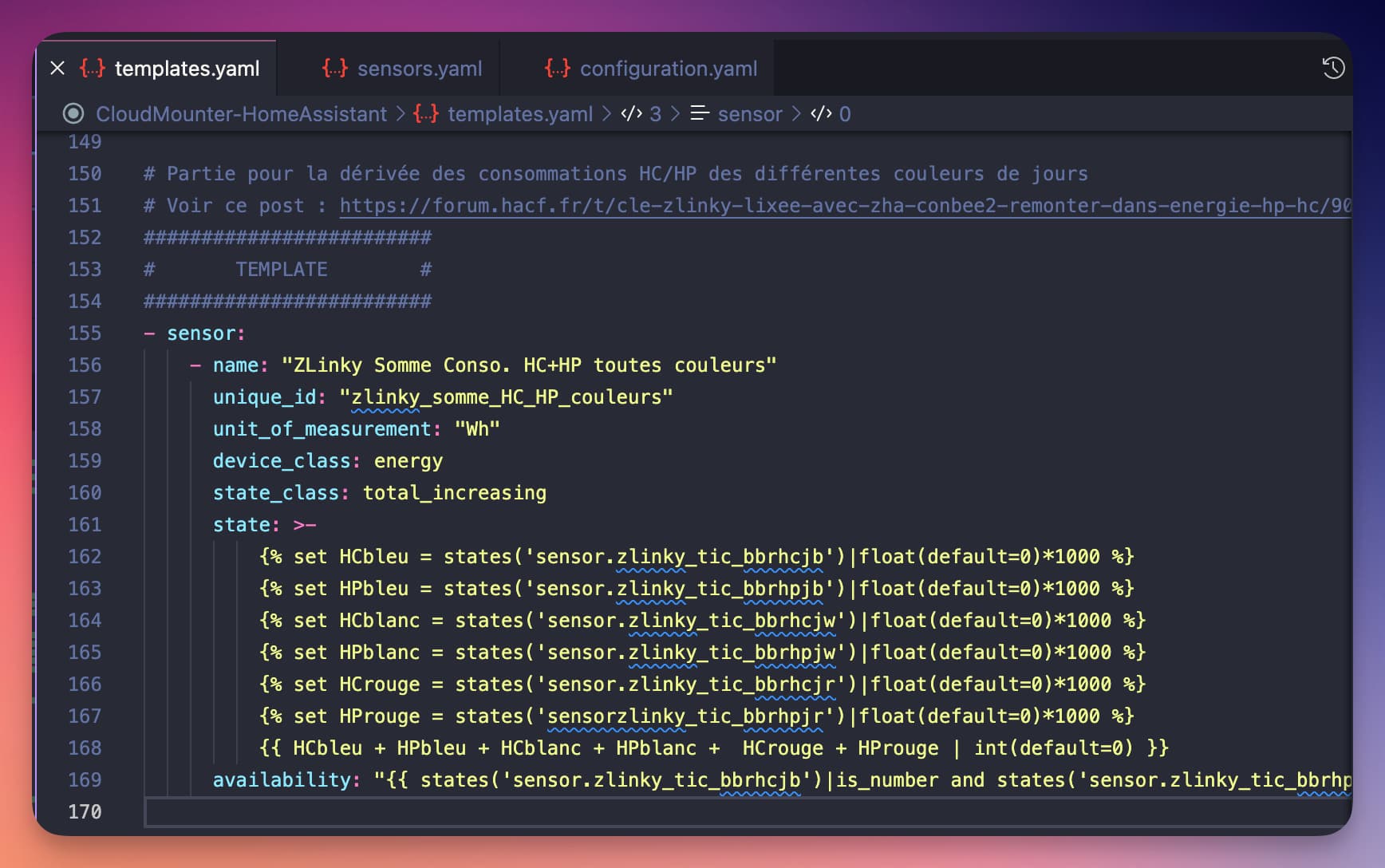

- sensor:
    - name: "ZLinky Somme Conso. HC+HP toutes couleurs"
      unique_id: "zlinky_somme_HC_HP_couleurs"
      unit_of_measurement: "Wh"
      device_class: energy
      state_class: total_increasing
      state: >-
          {% set HCbleu = states('sensor.zlinky_tic_bbrhcjb')|float(default=0)*1000 %}
          {% set HPbleu = states('sensor.zlinky_tic_bbrhpjb')|float(default=0)*1000 %}
          {% set HCblanc = states('sensor.zlinky_tic_bbrhcjw')|float(default=0)*1000 %}
          {% set HPblanc = states('sensor.zlinky_tic_bbrhpjw')|float(default=0)*1000 %}
          {% set HCrouge = states('sensor.zlinky_tic_bbrhcjr')|float(default=0)*1000 %}
          {% set HProuge = states('sensorzlinky_tic_bbrhpjr')|float(default=0)*1000 %}
          {{ HCbleu + HPbleu + HCblanc + HPblanc +  HCrouge + HProuge | int(default=0) }}
      availability: "{{ states('sensor.zlinky_tic_bbrhcjb')|is_number and states('sensor.zlinky_tic_bbrhpjb')|is_number }} and states('sensor.zlinky_tic_bbrhcjw')|is_number }} and states('sensor.zlinky_tic_bbrhpjw')|is_number }} and states('sensor.zlinky_tic_bbrhcjr')|is_number }} and states('sensorzlinky_tic_bbrhpjr')|is_number }}"

@WarC0zes @cob94440

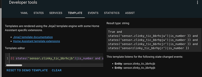

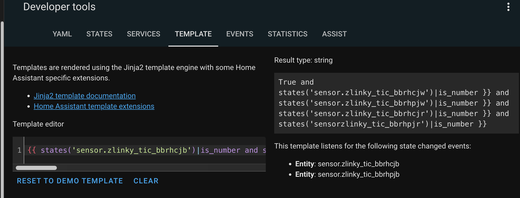

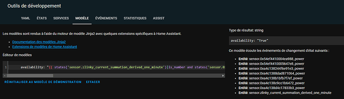

Je crois que le souci vient d’ailleurs : c’est le test availabilty qui ne fonctionne pas :
Tu as une erreur dans la syntaxe, ta mis plusieurs fois }}:
corrigé
      availability: "{{ states('sensor.zlinky_tic_bbrhcjb')|is_number and states('sensor.zlinky_tic_bbrhpjb')|is_number and states('sensor.zlinky_tic_bbrhcjw')|is_number and states('sensor.zlinky_tic_bbrhpjw')|is_number and states('sensor.zlinky_tic_bbrhcjr')|is_number and states('sensorzlinky_tic_bbrhpjr')|is_number }}"

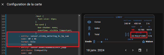

Ta le code complet de ma carte sur ce post [ CARTE ] Cartes diverses ( Livebox, NAS, RPI, BLE Proxy...)
Merci pour la correction.

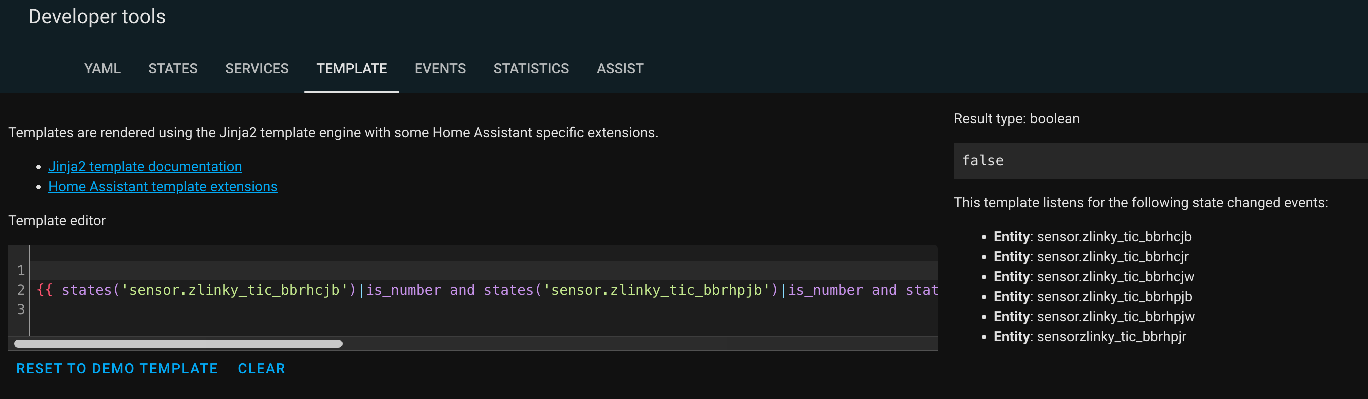

Mais j’ai toujours un unavailable pour le sensor, et dans les outils dev : le availability est sur false alors que le calcul de somme fonctionne bien.
Je capte pas pourquoi tu est sur false. Il y a un soucis avec les entités , j’ai comparé chez moi et j’ai la même syntaxe.
exemple:
      availability: "{{ states('sensor.zlinky_current_summation_derived_one_minute')|is_number and states('sensor.0x54ef4410005647e8_power')|is_number and states('sensor.0xa4c1388dad871064_power')|is_number and states('sensor.0xa4c138c9cc1b6472_power')|is_number and states('sensor.0xa4c138244f6e91e3_power')|is_number and states('sensor.0xa4c138d4c17833b3_power')|is_number and states('sensor.0xa4c138b1bfb7f7ef_power')|is_number and states('sensor.0x54ef4410004ea988_power')|is_number and states('sensor.0xa4c138c9cc1b6472_power')|is_number }}"
Sinon tu peut virer l’option availability et tester voir si les valeurs remonte.

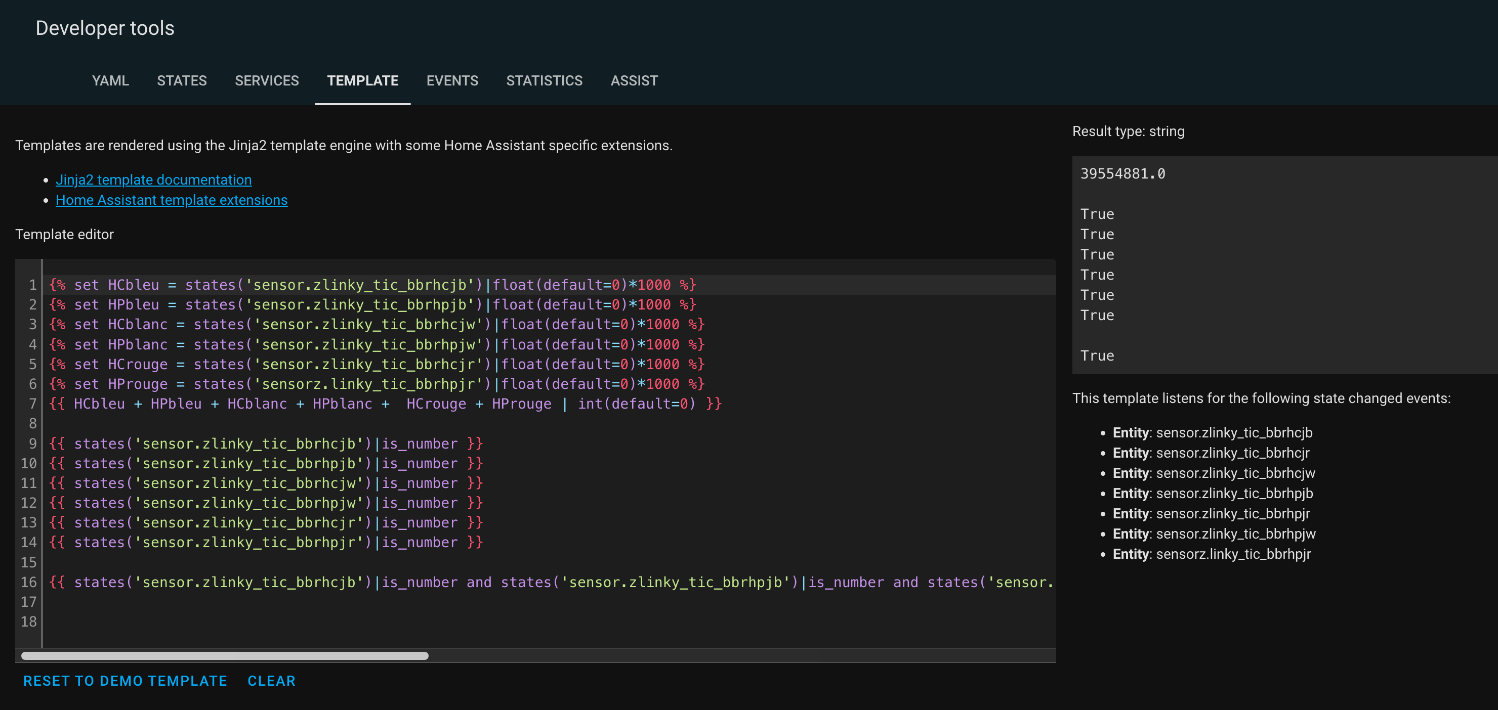

J’ai trouvé ! Il manquait un point entre un sensor et le sensor_ID XD
{{ states('sensor.zlinky_tic_bbrhcjb')|is_number and states('sensor.zlinky_tic_bbrhpjb')|is_number and states('sensor.zlinky_tic_bbrhcjw')|is_number and states('sensor.zlinky_tic_bbrhpjw')|is_number and states('sensor.zlinky_tic_bbrhcjr')|is_number and states('sensor.zlinky_tic_bbrhpjr')|is_number }}
Donc le capteur somme fonctionne.

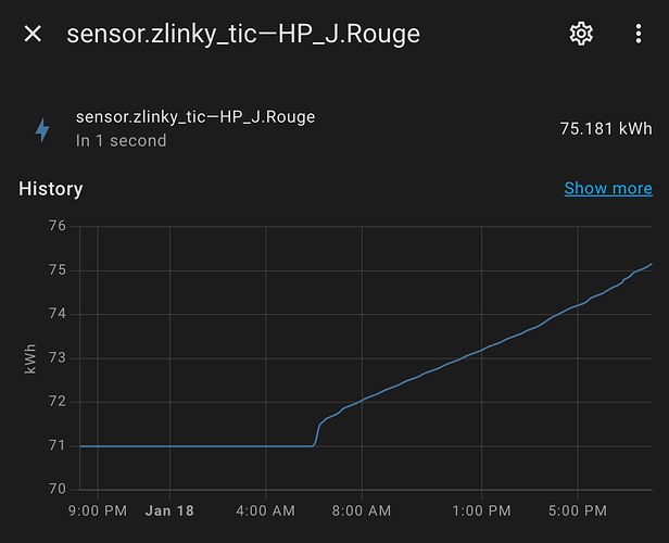

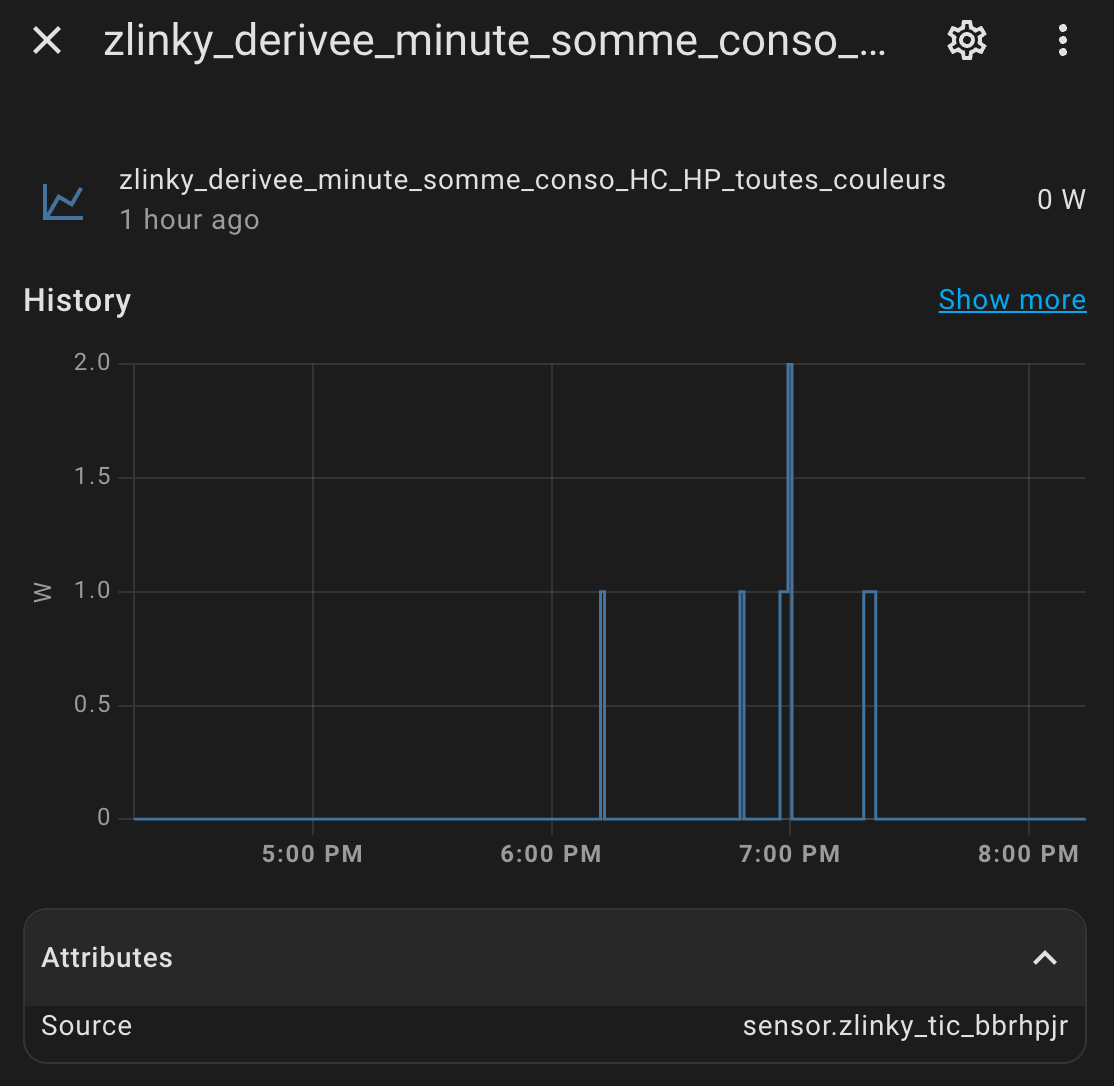

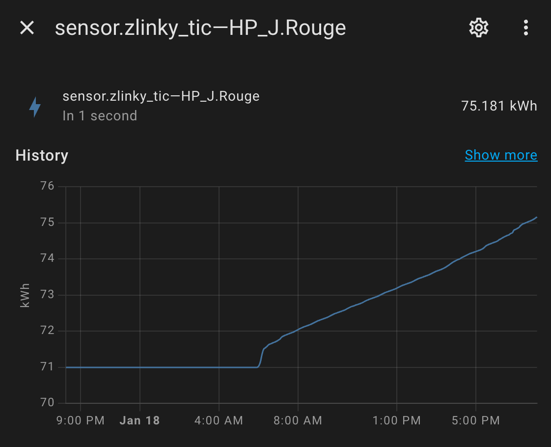

La seule entité qui augmente aujourd’hui, c’est celle des HP Rouges :
Du coup j’ai tenté de faire la dérivée de ce capteur :

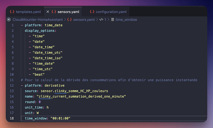

# Pour le calcul de la dérivée des consommations afin d'obtenir une puissance instantanée
- platform: derivative
  #source: sensor.zlinky_somme_conso_HC_HP_toutes_couleurs
  source: sensor.zlinky_tic_bbrhpjr
  round: 0
  unit_time: h
  unit: W
  time_window: "00:01:00"
Mais je n’ai pas grand-chose dans la dérivée :
Je me demande si la dérivée n’a pas un souci quelconque… car normalement ça devrait montrer des variations…
Alors que j’ai un talon de 300 Wh en moyenne.

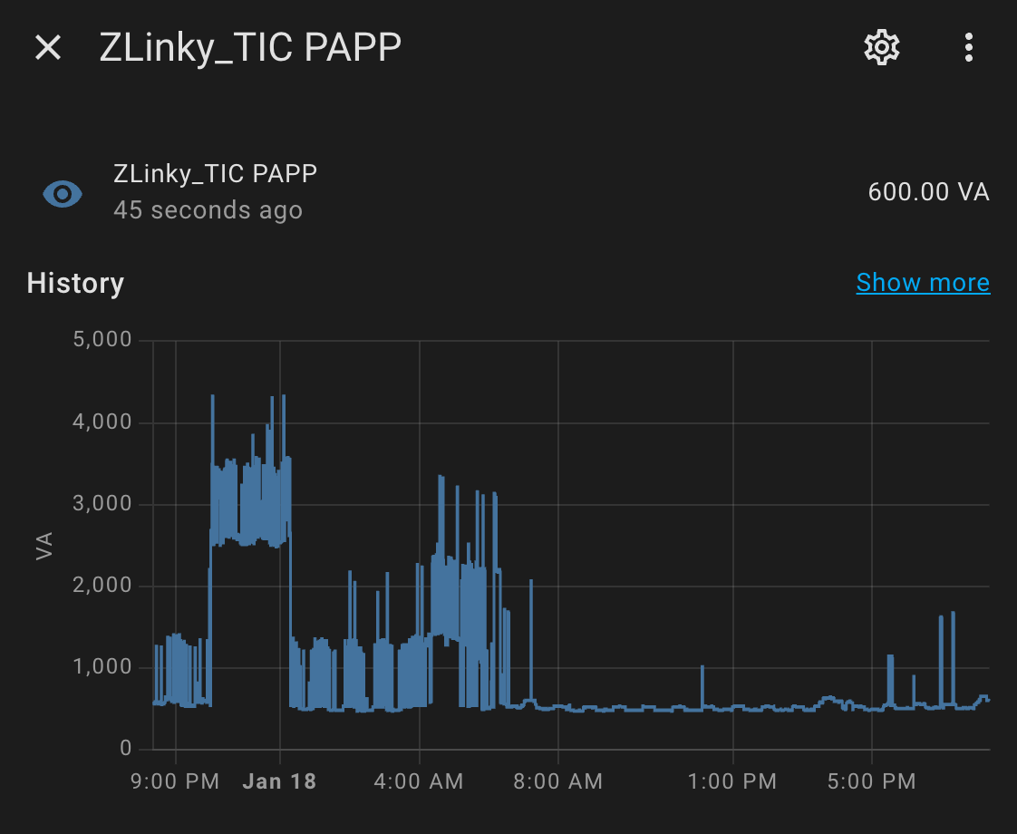

La seule grandeur qui s’apparente à une puissance instantanée, c’est le capteur PAPP en VA :
Mais je ne sais pas comment le convertir en W, ni même si c’est vraiment possible.

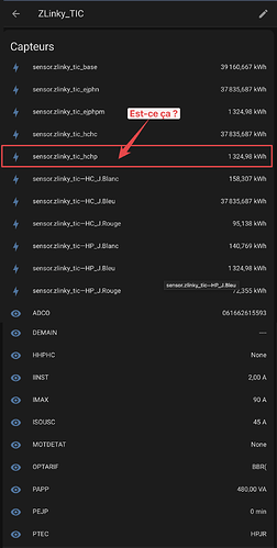

Et de mémoire je t’avais répondu « Point n de la courbe de charge active soutirée »
De toute façon, tu n’as rien a perdre à passer en standard ; le plus vite possible d’ailleurs car tes données antérieures ne seront plus visibles
