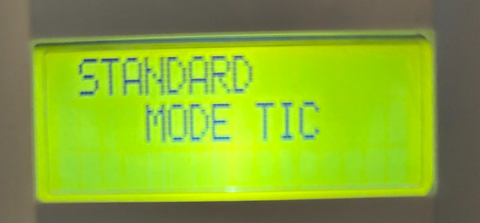

Voilà, compteur Linky passé en mode standard.

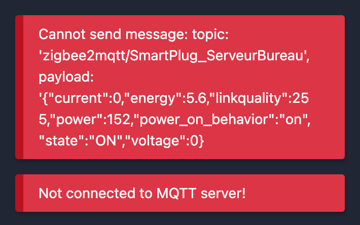

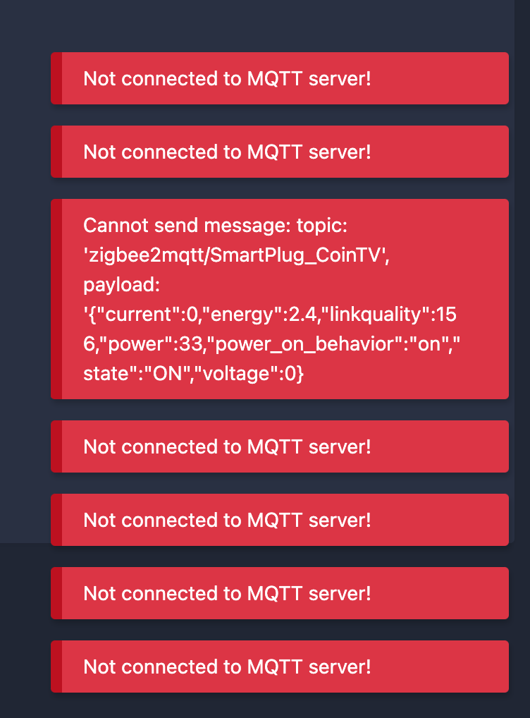

Mais c’est devenu le bazar dans Z2MQTT :sweat_smile:
J’ai ces erreurs :
J’ai supprimé le Zlinky puis ajouté de nouveau, mais c’est pareil.
Je me demande si ces erreurs ne viennent pas du dashboard energie que je n’ai pas encore touché…

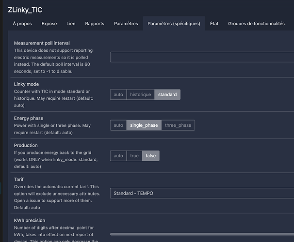

ta bien configurer les paramètres du Zlinky dans Z2M, au niveau du mode , phase , tarif ?

Bon et bien même si je n’ai plus le ZLinky de connecté dans MQTT, j’ai toujours des erreurs :
j’ai redémarré complètement HA via le menu. Mais même chose.
Je vais redémarrer la machine virtuelle, des fois que.
Précision : Z2MQTT et Mosquitto sont installés en tant qu’addon dans HA directement.
c’est un autre problème que le Zlinky, un soucis avec une prise SmartPlug_CoinTV.
Oui pour l’erreur de cette prise.
Mais je pense que c’était le serveur MQTT qui avait un souci. Je n’ai plus l’erreur « not connected to MQTT server » une fois la VM redémarrée.

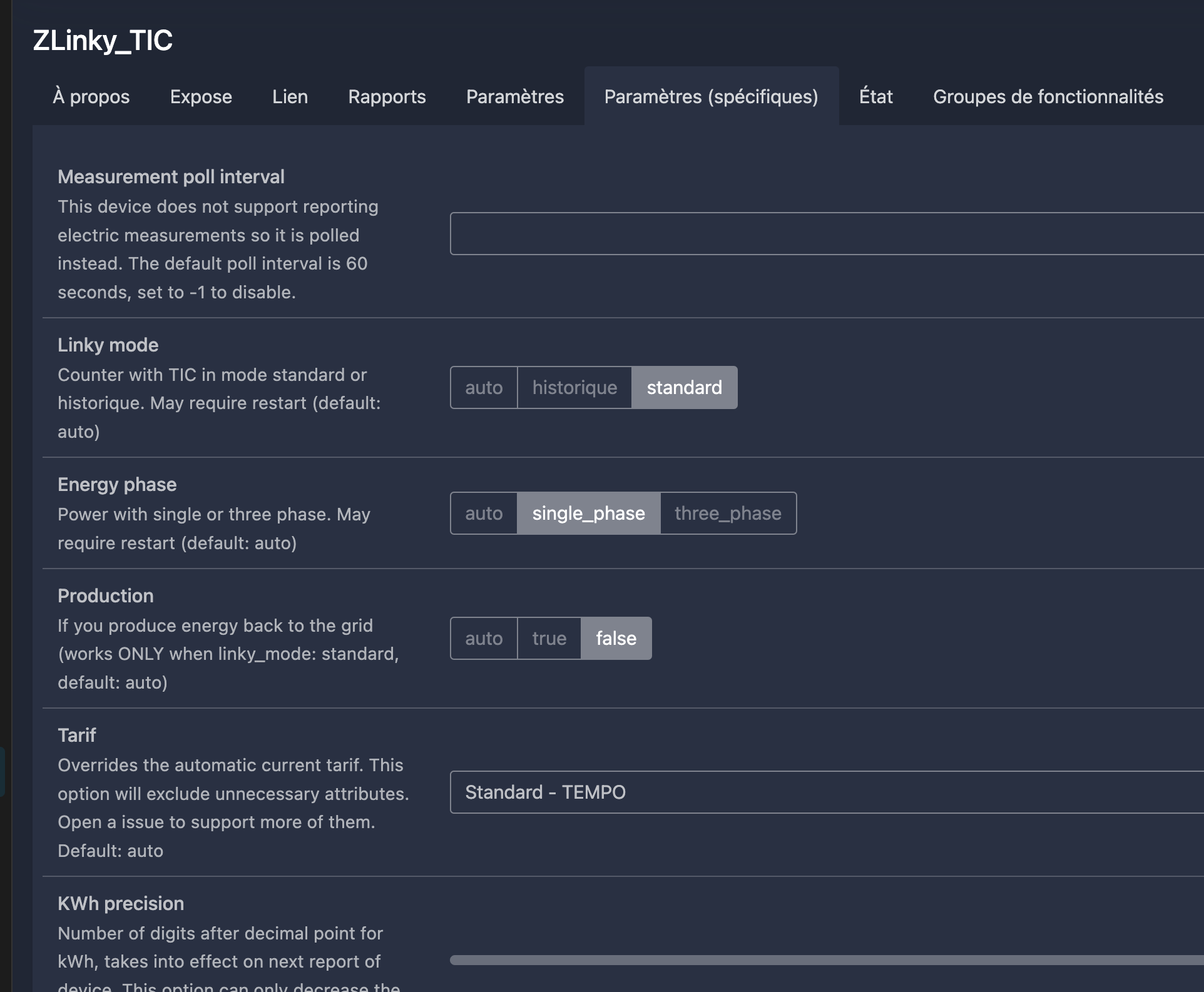

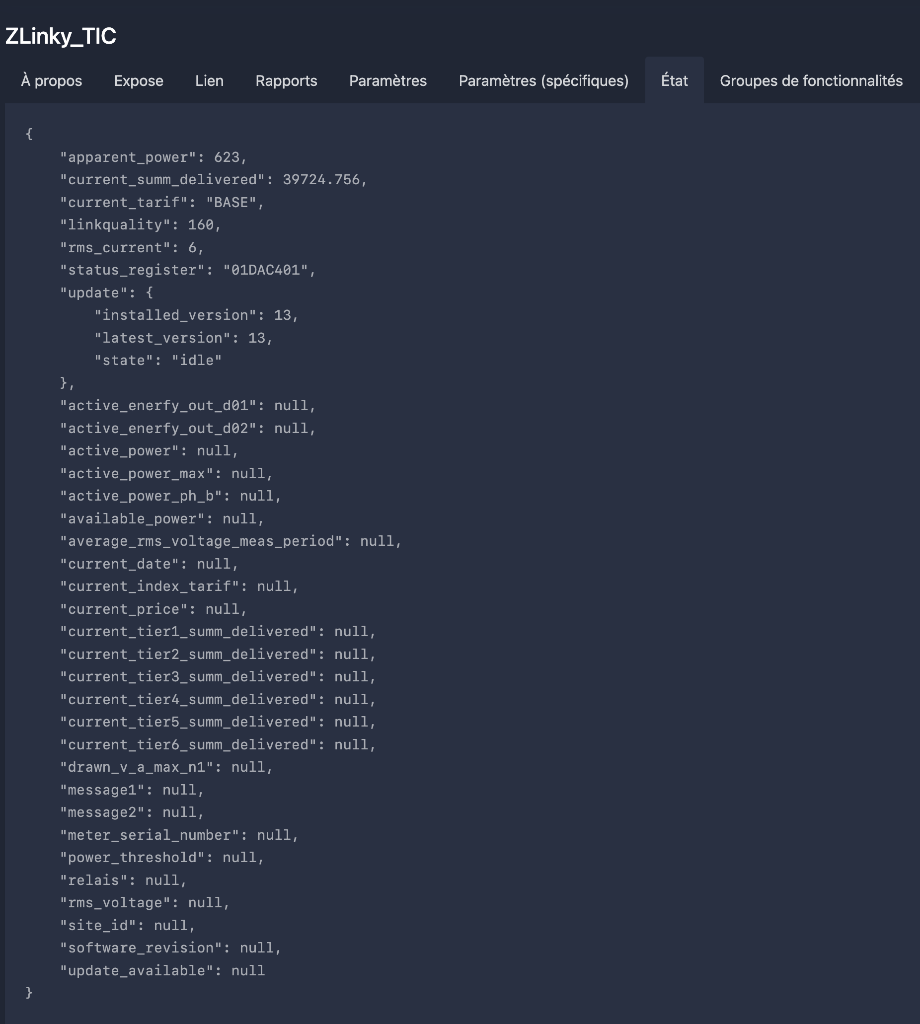

J’ai réappairé le Zlinky mais ce dernier considère que je suis en tarif BASE :sweat_smile: malgré que j’ai bien mis ce qu’il fallait dans les paramètres avancés :
Je vais tout refaire depuis 0 pour le Zlinky :wink:

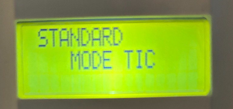

Par sécurité, vérifie sur l’écran du compteur.
Et ne fais la modif dans Z2M qu’une fois que tout est OK ; moi ça avait pris plus de 10 jours

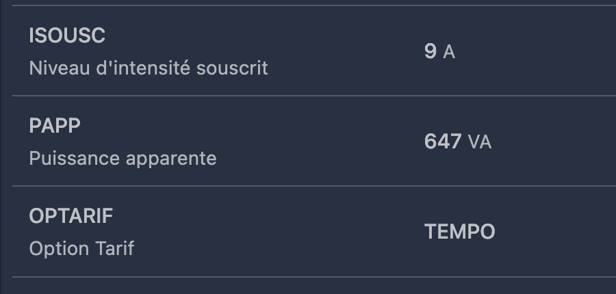

Pourtant mon compteur affiche bien la bonne information :
Mais là le ZLinky ne veut rien savoir… il considère qu’il est en BASE… or moi je suis TEMPO, qui est bien affiché tel quel sur le compteur linky.

Petite MAJ : ça semble être rentré en ordre : j’ai bien TEMPO et les différentes consommations de renvoyés :slight_smile:

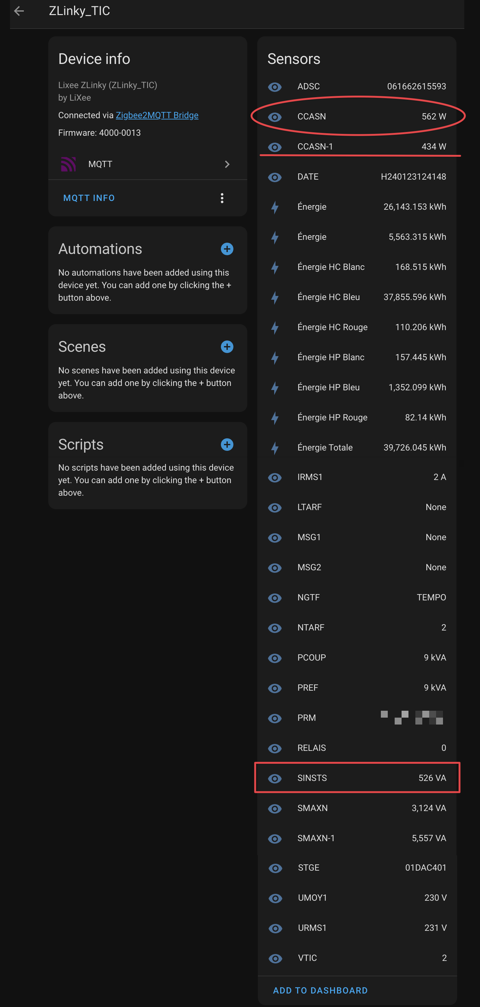

Alors ta une entité consommation en watt ?
elle s’actualise tout les combien ?
Je pense que oui :
Celle entouré en ellipse. Ça correspondrait à la valeur encadrée de puissance réactive en VA, non ?
Je ne sais pas trop ce qu’est celle soulignée par contre.
Quant à quand ça s’actualise, je ne sais pas…

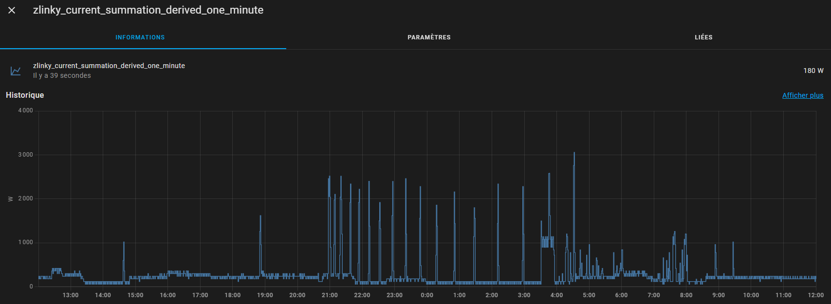

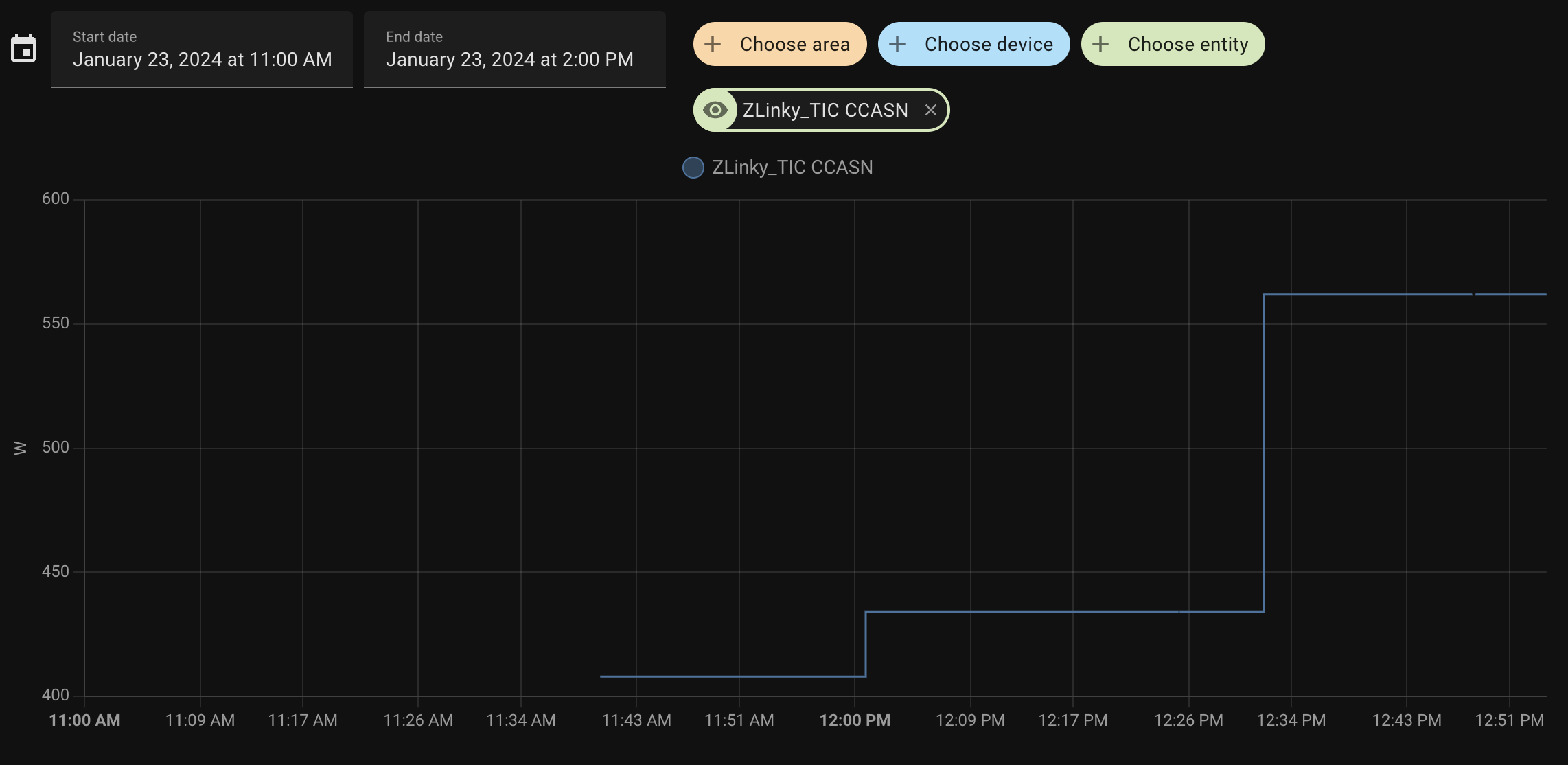

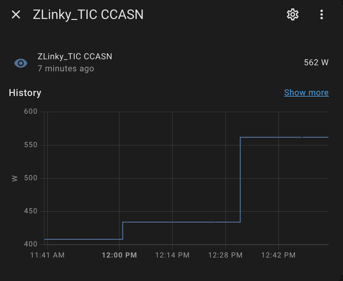

Voilà la courbe.
Ça ne semble pas être très fréquemment…
Ça peut se changer ça ?
Mouai bof, actualiser toute les 30min. Je suis bien en mode historique et mon derivative :wink:
Oué, c’est pas ouf :sweat_smile:
Y a pas moyen de diminuer le délai entre deux mesures ?
