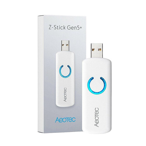

J’avais cette clé :
AEON LABS CONTRÔLEUR Z-WAVE AEON LABS Z-STICK S2
Quel conseil me donneriez vous pour l’achat de la prochaine clé ?
J’ai vu ces modèles :
Mais j’ai du mal à me faire une idée de la différence et les prix sont quasi identiques.

Si tu as fais une sauvegarde de ton reseau tu va pouvoir récupérer ton reseau.
Pour la clef part sur la zooz avec la puce 700. Oublie la aeotec gen7 beaucoup trop de problème.

@olivier_verstraet le soucis va être de passer d’une G5 à une G7 mais avec la clef que tu as ça peut marcher. Tu intègre ta nouvelle clef a HA tu importe ton backup et tu restore ton nvm sur la nouvelle clef et ça roule normalement.
donc, il faut faire le backup NVM, pas le classique?
C’est le nvm le plus important.
De mon côté impossible de faire le backup NVM :
Error while calling backupNVMRaw: Your hardware does not support the GetNVMId function (ZW0105)
Je ne m’en sors pas :frowning:
Arf la clef est peut-être pas compatible… tu es en quelle version de zwave js ?
EDIT : c’est en effet un problème de model, le sdk de la clef est trop vieux.
Merci pour ta réponse, je suis à la dernière version.
Je creuse encore un peu ensuite, il faudra bien me rendre à l’évidence et devoir tout refaire (60 devices dont pas mal dans les murs).
Dernièr espoir essayer de passer de la s2 à une aeotec Gen5+ puis sur la zooz gen7. Mais là juste avec la s2 tu peux pas faire de backup
