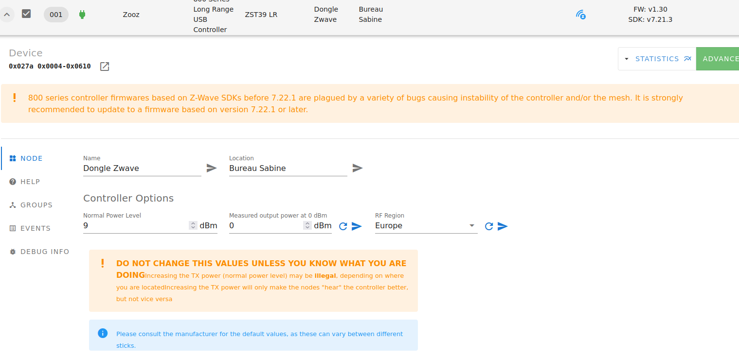

bon le firmware c’est ok. mais j’ai toujours un message d’erreur
je redémarre, et je fais une capture
ça à l’air ok, un message d’avertissement
DO NOT CHANGE THIS VALUES UNLESS YOU KNOW WHAT YOU ARE DOING Increasing the TX power (normal power level) may be illegal, depending on where you are locatedIncreasing the TX power will only make the nodes « hear » the controller better, but not vice versa
je vais voir si c’est plus stable
merci
Ce message ça fait parti de l’interface, c’est normal
