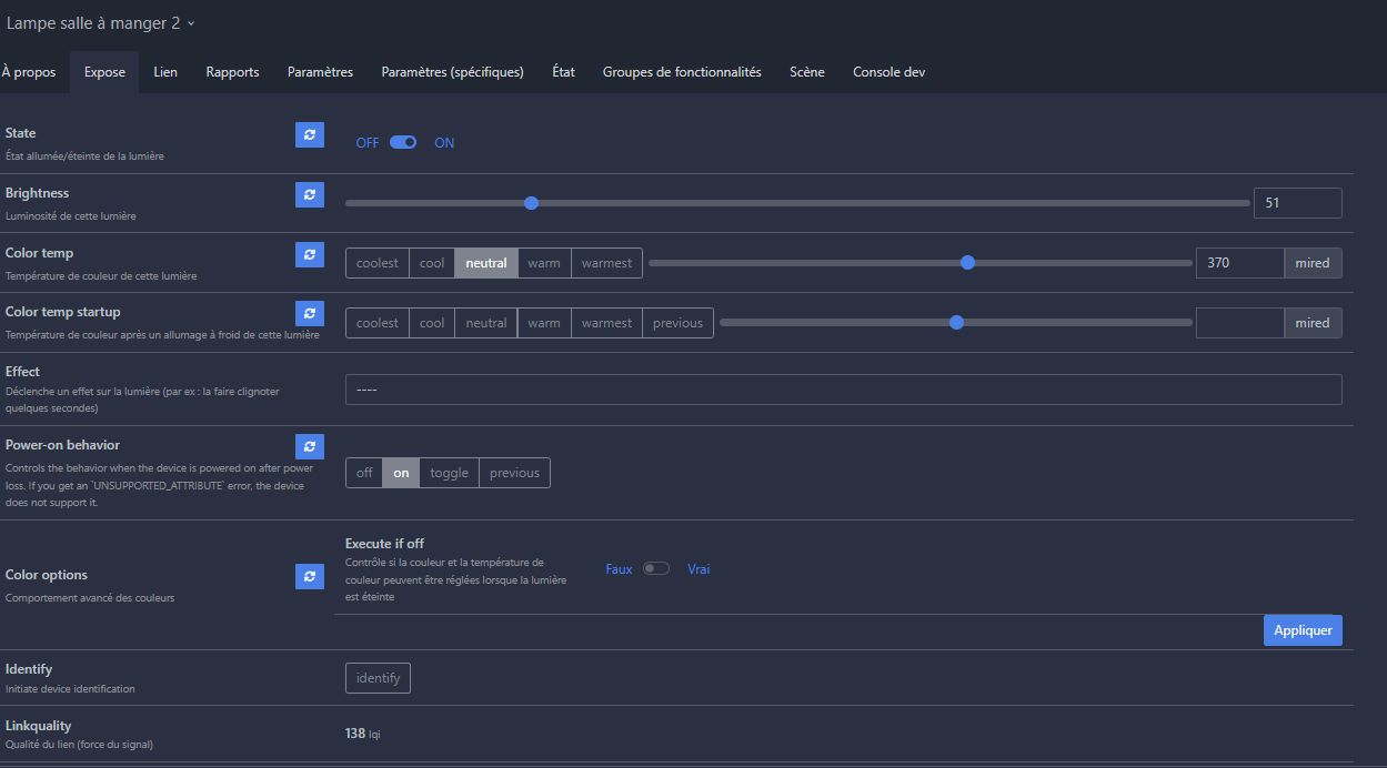

Voici la config de zigbee2MQTT:
Une fois encore, si ça peut aider, je trouve que lorsque je manipule la luminosité des lumière sur l’application Google Home, il a du mal à se mettre à jour: il affiche éteint alors que les lumières sont allumés, il affiche encore l’ancien pourcentage, …
Le power-on behavior, c’est autre chose.
Moi ça me fait penser à une option type « allumage en douceur » (même si c’est pourri de commencer à 100%)

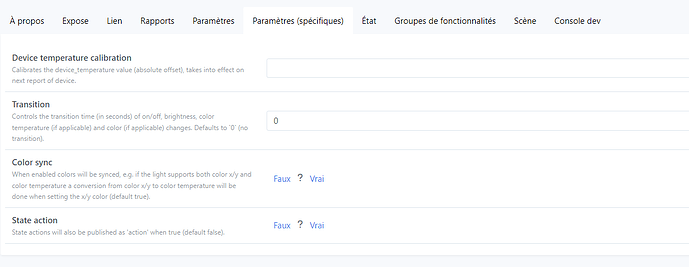

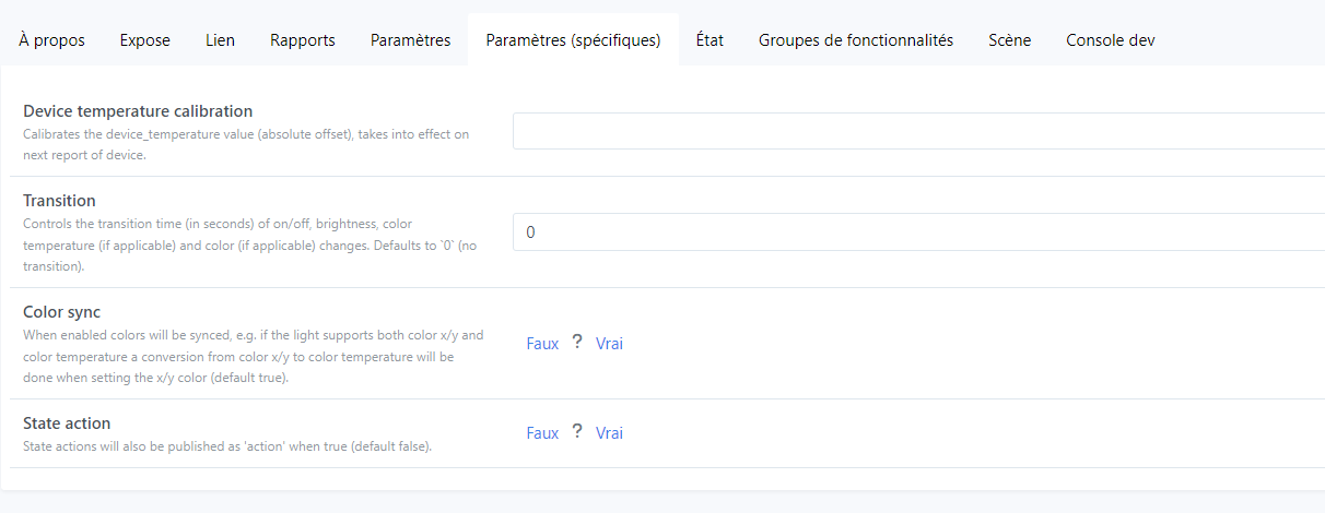

Peut-être mettre la transition a 0 dans les paramètres spécifiques si l’ampoule le permet.
Malheureusement c’est déjà cette valeur de paramètre par défaut.
