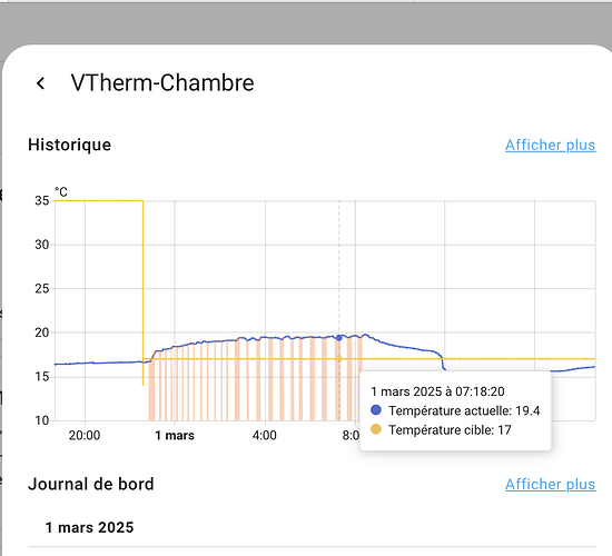

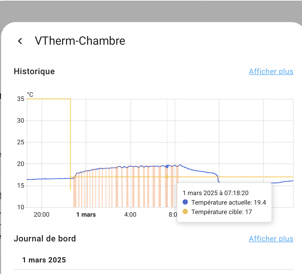

Et la pareil je suis 3 degrés au dessus de la consigne en mode régulation faible.
Voila la courbe de cette nuit:

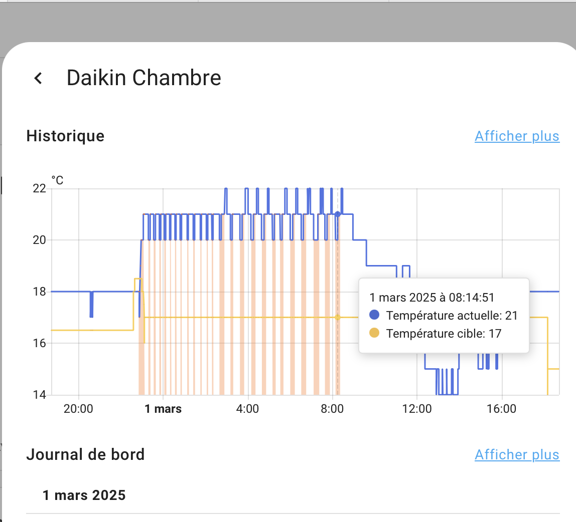

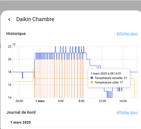

Et coté sous jacent :
On vois malgré la température mesuré supérieure a la consigne, ja consigne ne baisse pas

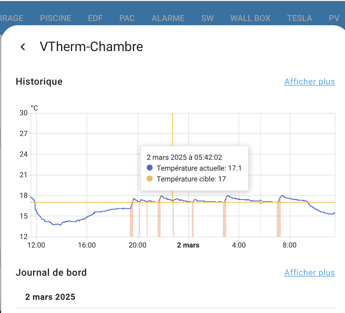

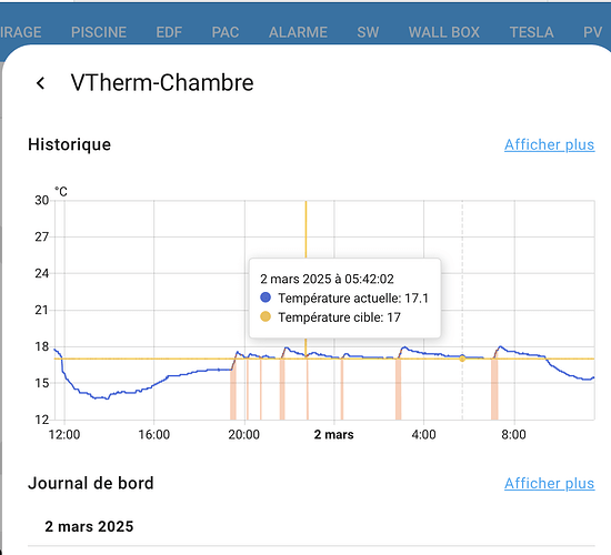

Apres avoir mis la régulation sur fort c’est bien mieux:
ça over-shoote un peu de 1 degré, mais globalement ça fonctionne !
En over_climate 1° d’écart c’est pas anormal, voire très bien. C’est l’équipement qui régule et qui fait ce qui veut. Vtherm essaye de pousser / réduire la consigne mais ca reste très approximatif.
Là tu as une très belle courbe.
