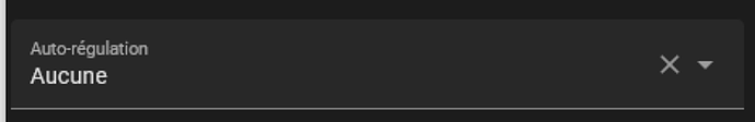

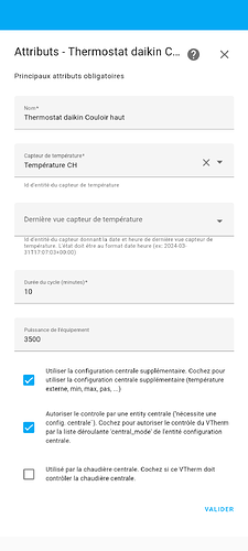

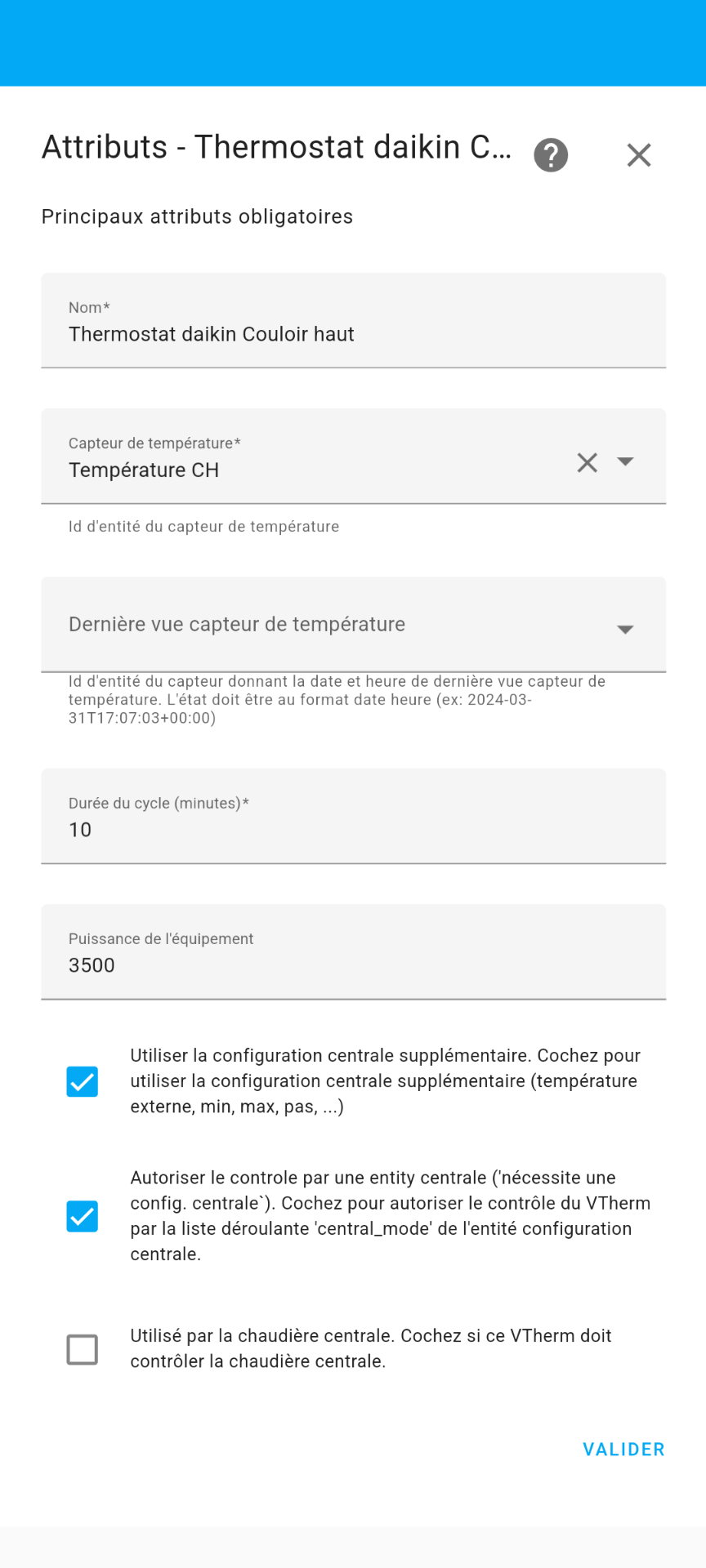

J’ai fait un thermostat sur climate :
Qu’est ce qui ne marche pas chez toi ?

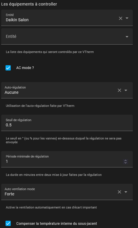

Ce qui ne fonctionne pas c’est la régulation de température. Bref le thermostat ne thermostate pas… Et pourtant la sonde de température (Aqara est précise et très actualisée). Si je l’allume en mode chauffage ça va monter facile jusqu’à 25 alors que la consigne est à 19…
Durée de cycle : 5min
Tu es sûr de la puissance de ton équipement ?
Mets une prériode de régulation plus grande : 15min
Auto ventilation ne sert a rien dans ton cas.
Surtout désactive la compensation du sous jacent, tu utilise une sonde externe.

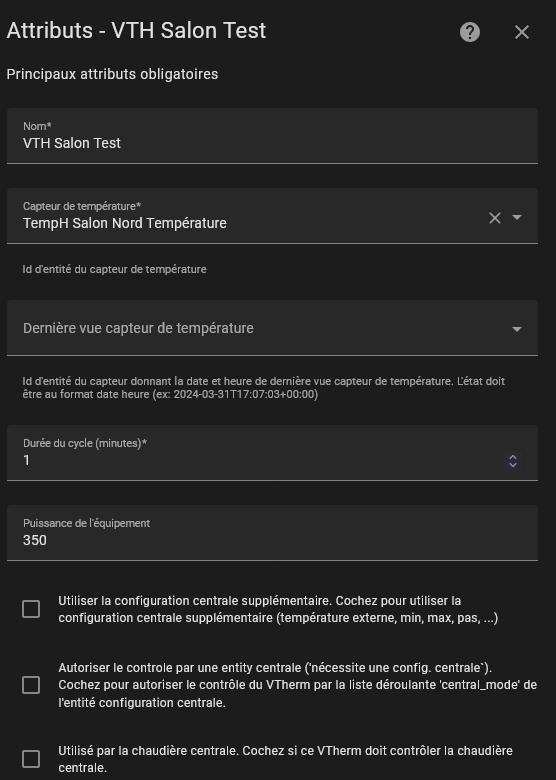

  • Durée du cycle : la réduire m’a permis de faire mes essais et de ne pas attendre 20 min pour voir que ça déconne. C’est sur qu’en fonctionnement ordinaire c’est pas une bonne idée
  • La puissance : oui et non - la puissance consommée réelle dépend du nombre d’unités qui sont actives. Je peux détailler si besoin : si la PAC démarre elle consomme env 2kW, chaque unité intérieure activée consomme environ 350W de plus, l’unité Koolnova consomme entre 1 et 2kW de plus. Une fois la température atteinte sur la PAC, la puissance absorbée diminue par contre la conso des unités intérieure reste stable = si je désactive celle donnée en exemple , la conso chute d’environ 350W. Donc objectivement ce n’est pas la puissance réelle qu’elle absorbe mais c’est une bonne approximation
Compensation du sous-jacent : si je ne l’active pas c’est encore pire le chauffage ne démarre meme pas. En gros il y a 4°C d’écart. La température de la pièce est à 17°C, c’est ce que mesure le thermometre. La température de consigne est fixée à 19°C. En toute logique cela devrait démarrer. MAIS sur le climate daikin : température de la sonde = 21°C, consigne = 19°C (cf ci dessus). FIN DU GAME

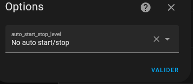

Hello @ChrysM34
Il faut vraiment un autre thermomètre. Le thermomètre de ta clim en sera pas stable. Il va monter à 26 quand elle chauffe puis redescendre à 23, … Ca ne marchera pas du tout de faire un simple -3° tout le temps. (de mon expérience)

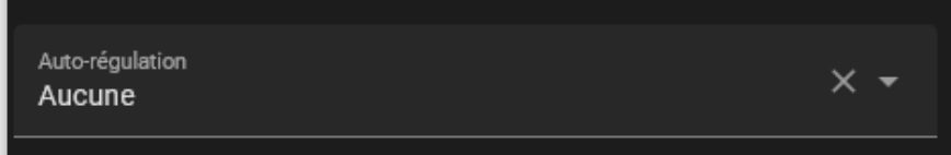

ton problème c’est qu’il faut décocher « compenser la température interne du sous-jacent » et mettre une auto-régulation forte.
Décoches :
Capture d’écran 2025-01-09 à 21.57.24
et choisit: Forte
ca devrait marcher et ça confirme qu’il ne faut surtout pas que tu utilises ton thermomètre interne. Si il est trop faux, vaut mieux ne pas l’utiliser du tout.

J’ai mis 2 Daikin en gestion VTH, chacune avec une sonde thermo aquara déportée.
Pour le moment j’ai 2 comportements différents avec le même paramétrage. Je suis en train de faire des comparaisons pour essayer d’y comprendre quelque chose. A priori sur l’une des deux ca chauffe … sans s’arrêter même quand ça dépasse la température de consigne.
Pour le moment toujours une différence de comportement (et peu de temps pour investiguer)
