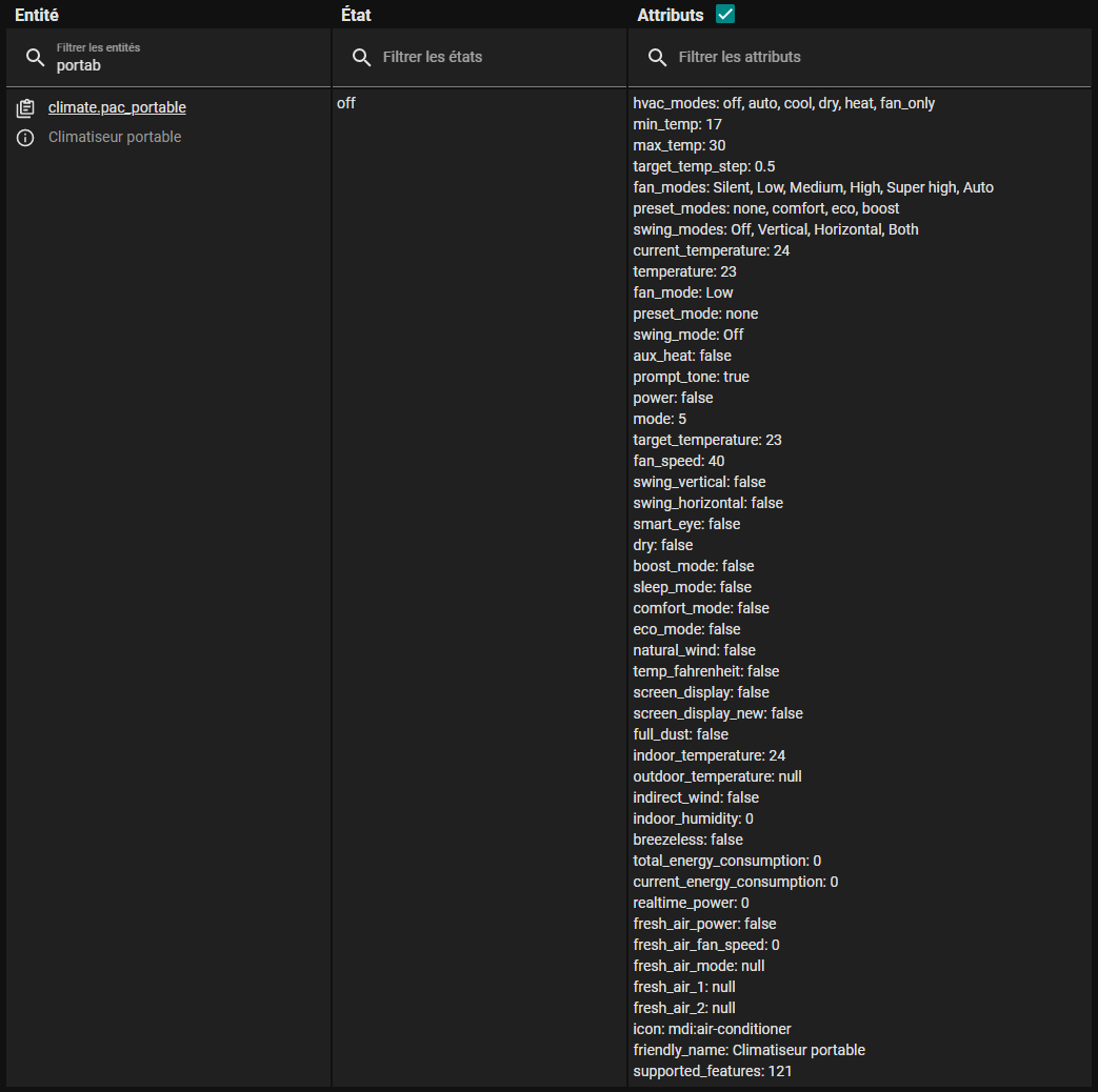

Premiers tests rapides avec HA:
  • L’intégration semble générique (en même temps autodiscover) et propose plein d’options dans les attributs qui n’ont pas forcément de sens.
  • Du coup il y a un peu de custom à faire pour se simplifier la vie
    climate.pac_mobile:
      swing_modes: null
      preset_modes: ["None", "Sleep"]
      fan_modes: ["Low", "High", "Auto"]
  • Le mode ‹ automatique › dispo sur la télécommande ne donne pas de retour auto sur la clim.
  • La télécommande est capable d’envoyer la température de consigne à la clim, mais si on change la consigne via HA, ça ne mets pas à jour la télécommande
