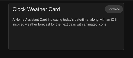

J’ai installé la carte:

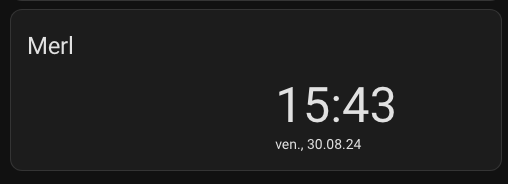

et le résultat à l’écran est comme suit:

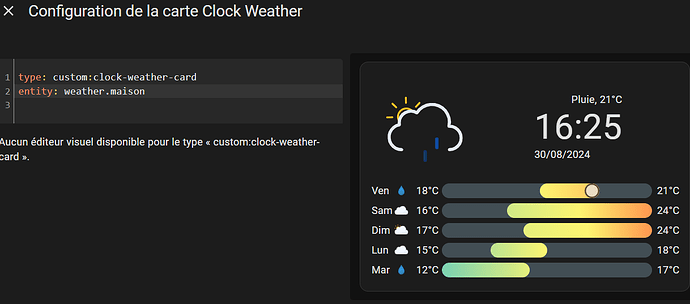

et j’aurai bien voulu avoir un résultat similaire à:

Le pb vient peut-être de l’entity sur laquelle tu te bases, qui ne renvoie pas de forecast
voici la carte par défaut avec une entity type meteo-france ( weather)
Tu es certain de tes noms d’entités ???
Il ne doit y avoir qu’un seul point, et humidityity c’est étrange
Ça fonctionne bien. Probablement une erreur lors de la création du sensor : sensor.openweathermap_weather
Ce sont bien les noms d’origine ???!!
Oui c’est exactement cela le problème!
J’ai installé « Open-Meteo » et cela fonctionne.
