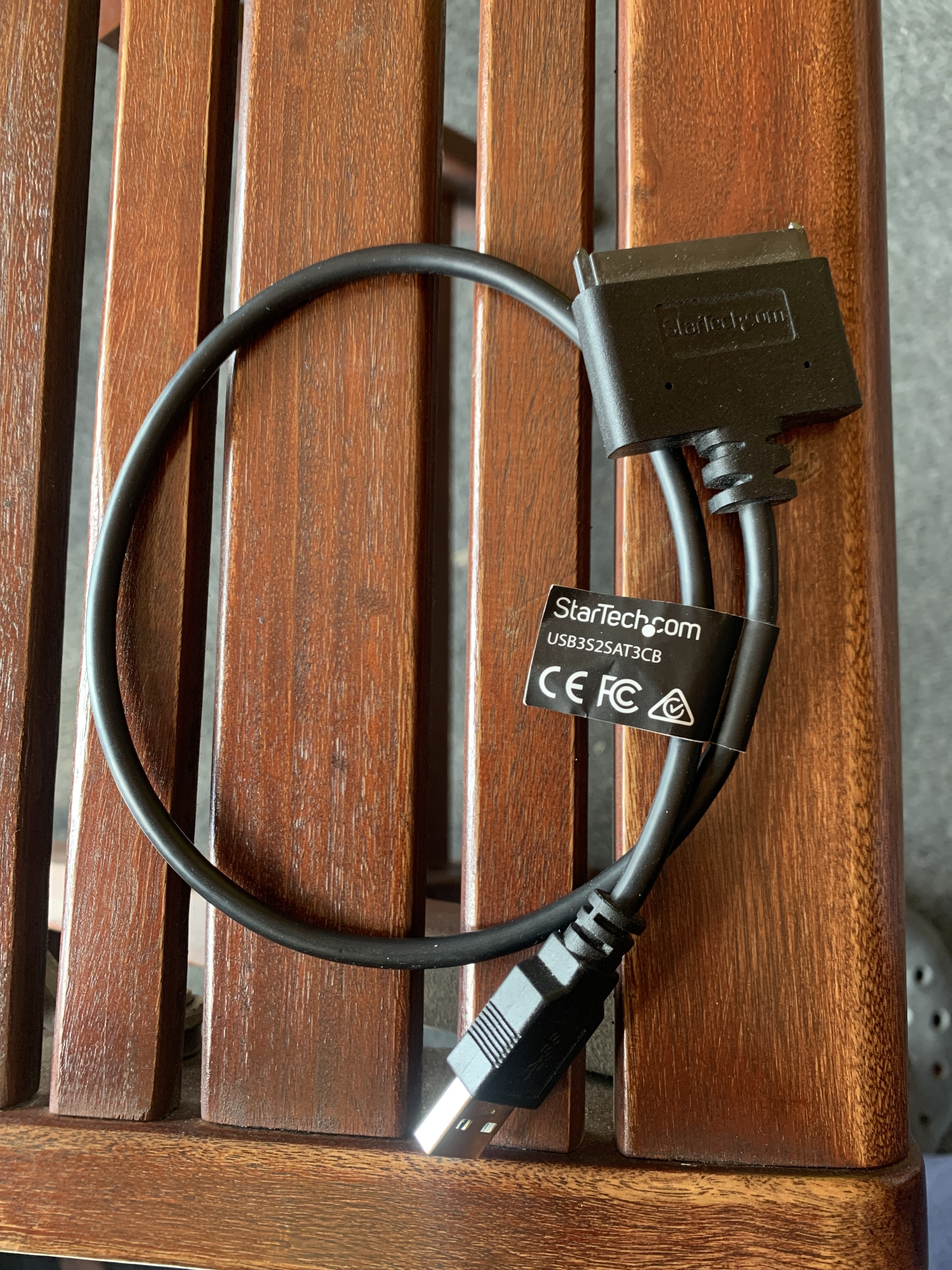

Je confirme la première chose à vérifier est l’interface sata usb du ssd.
En voici une qui fonctionne parfaitement :
pour l’avoir installé depuis 5 ans sur mon Pi HA
Ensuite, de mémoire, il faut autoriser le Pi à booter en usb et enfin copier la carte SD sur le SSD via Balena Etcher ou autre …
