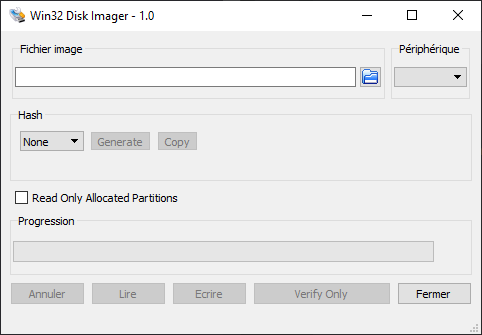

Sous windows il est très simple de faire une image avec win32diskimager par exemple (attention si toute la capacité du SSD est utilisée, tout le SSD sera cloné, et il faudra à minima un disque de taille équivalente pour restaurer l’image).
Pour le reste il suffit de connecter le SSD au pc, choisir le bon périphérique, donner un nom à l’image, puis cliquer sur lire et laisser le logiciel faire. Si il y a un soucis pendant la création de l’image, le logiciel le dit ( je connecte des SSD via un raccord USB / SATA, et parfois, ça arrive d’avoir un problème )

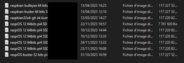

Oui, j’ai des tas d’images de SSD de pi pour pas avoir à réinstaller à chaque fois … mosquitto, zwave / zigbee … ça fonctionne

Tu as un exemple de manip fournie par @anon51625622
Presse-papier01
D’où ma précision sur la taille des images, c’est rapidement imposant :wink: tout est fait en 3 clic avec win32diskimager

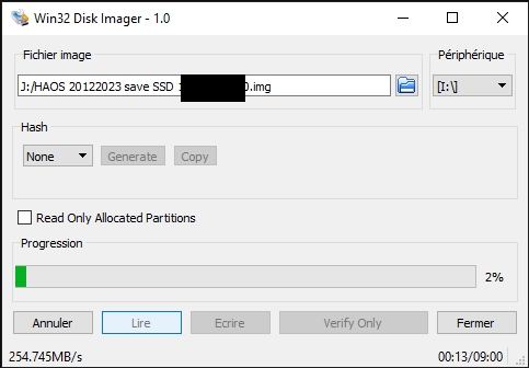

je viens d’en lancer une, du coup il faut compter entre 10 et 15 minutes pour un SSD 120/128Go (ça serait sans doute plus rapide directement en SATA contrairement à moi qui passe par l’USB 3.0)
